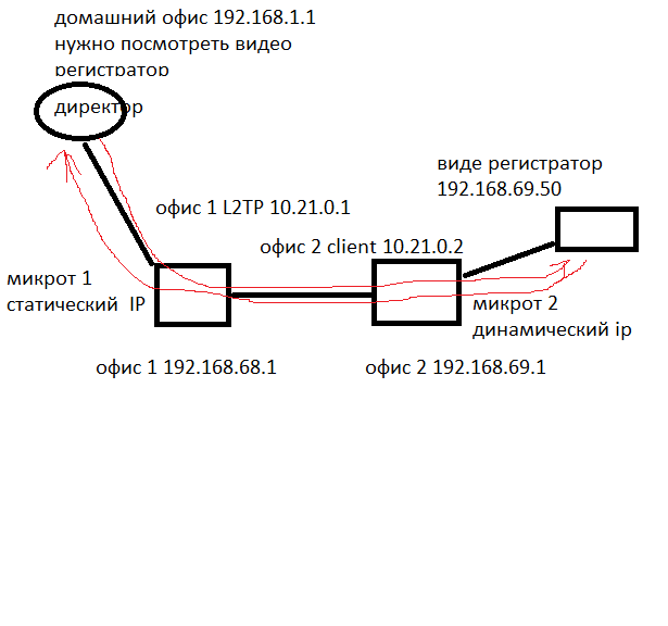

tisul Posted February 2, 2021 Posted February 2, 2021 Здравствуйте! Прошу помощи гуру, от начинающего Есть два офиса офис № 1 имеет статический адрес офис № 2 динамический офисы связаны по L2TP из сети 192.168.68.0/24 видятся все устройства 192.168.69.0/24 и наоборот тоже в сети 192.168.69.0/24 где внешний ip маршрутизатора динамический, есть видео регистратор с rtsp протоколом директор хочет получить доступ из домашней сети, через первый офис( со статическим адресом в интернете), к видео регистратору расположенному в втором офисе у нас получилось пробросить порт управления и получить доступ к системным настройкам видео регистратора , а вот видео поток получить не получается подскажите пожалуйста в какую сторону надо смотреть Вставить ник Quote
jffulcrum Posted February 2, 2021 Posted February 2, 2021 Директору надо тоже поднимать туннель L2TP до маршрутизатора #1, чтобы общаться с регистратором напрямую, а не через dst-nat Вставить ник Quote
tisul Posted February 2, 2021 Author Posted February 2, 2021 Проблема в том, что данный регистратор просматривают 5 человек и они постоянно меняются, просматривают как с ноутбуков так и с телефонов, каждому настраивать ВПН уже не хочется. Через dst-nat к сервисному порту регистратора доступ настроили, а видео получить по rtsp 554 не получается Вставить ник Quote
lugoblin Posted February 2, 2021 Posted February 2, 2021 (edited) Исключите NAT из схемы. Настройте маршрутизатор в офисе 2, чтобы он слал траффик для 192.168.1.1 через межоффисный туннель. Или дайте директорской VPN адрес из диапазона 192.168.68.0/24, а на интерфейсе маршрутизатора в локальной сети офиса 1 включите proxy ARP. UPD: Заметил что директор не через VPN сидит во внутренней сети, удивился. Лучше посадите всех удалённых сотрудников на VPN. Если очень надо решение через проброс портов, то делайте DNAT+SNAT. Пусть пакетам от директора переписывается не тольно dst-addr на адрес видеорегистратора, но и src-addr на адрес маршрутизатора в офисе 1. Edited February 2, 2021 by lugoblin Вставить ник Quote
