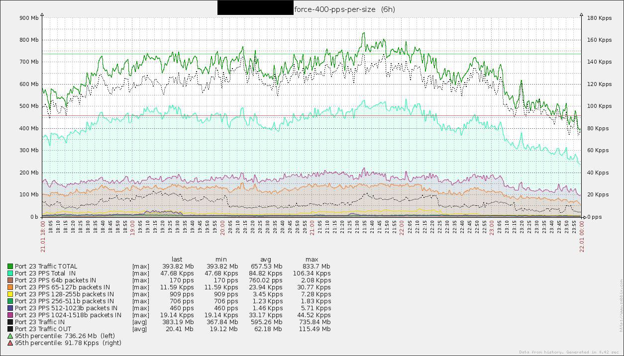

slv700 Posted February 1, 2021 Posted February 1, 2021 Ответ на свой вопрос вы знаете :). Это Cambium Force 400C. Вот пример DL 730+ UL100 Mbps живой трафик . Линк 9 км. Канал 80 Мгц. На 30 км будет то же самое, нужно только получить сигнал = -57 dBm или выше, если есть сильные помехи, для обеспечения CINR ( сигнал/помеха) >36 dBm/ Либо Cambium PTP550 двух каналах 80+40 MHz, 80+80 MHz. Вставить ник Quote

slv700 Posted February 1, 2021 Posted February 1, 2021 Я предлагаю, что человек хочет 800М download. На 30 км этот даст -подойдет Force 400C MSRP $389c антенной за $150 или Force 425 c Range Exenter ( антенна 28 дби) за $449 MSRP. На локальном рынке можно к цене можно добавить +15-20%. Бюджет $1000-1100 за линк. Вставить ник Quote
