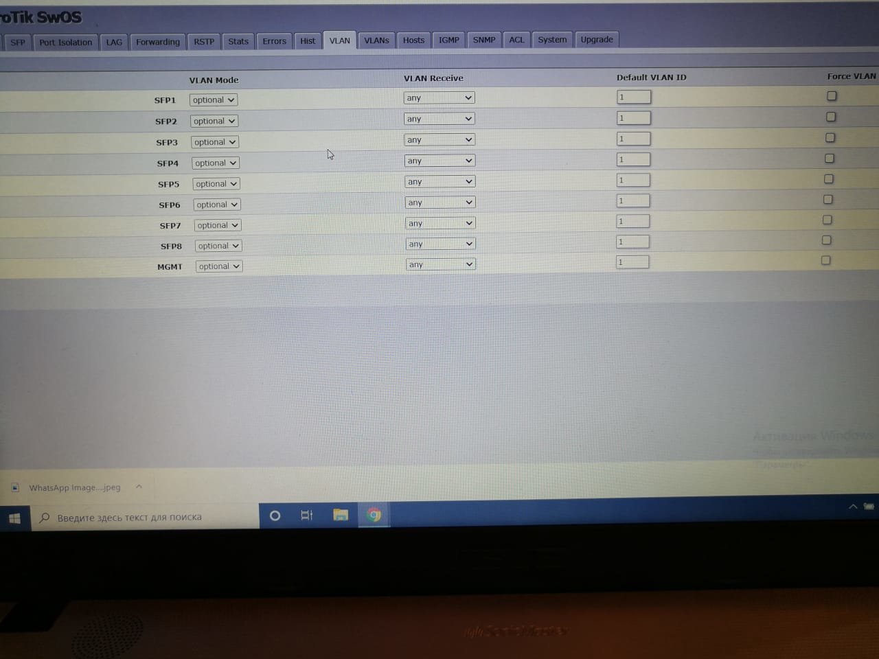

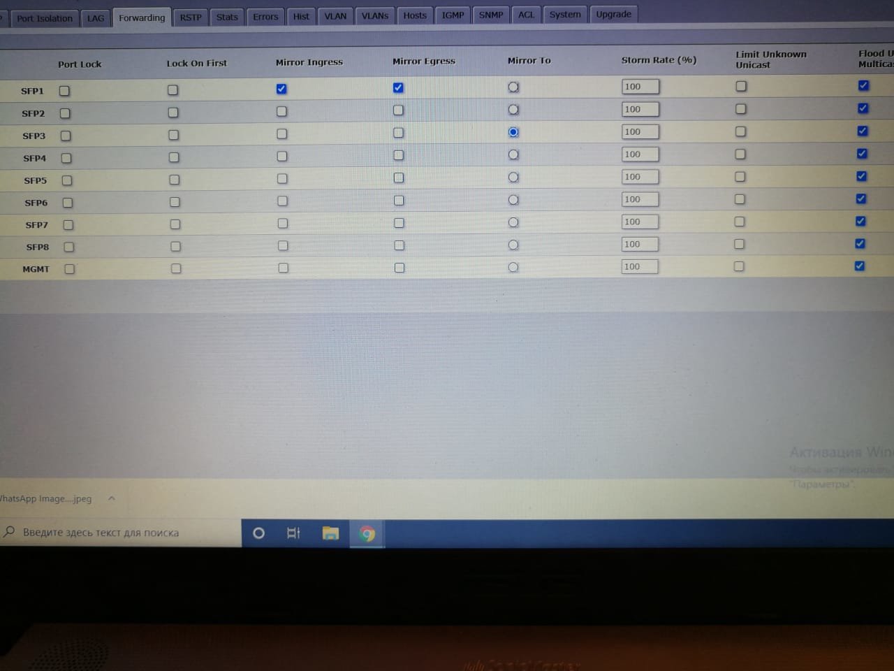

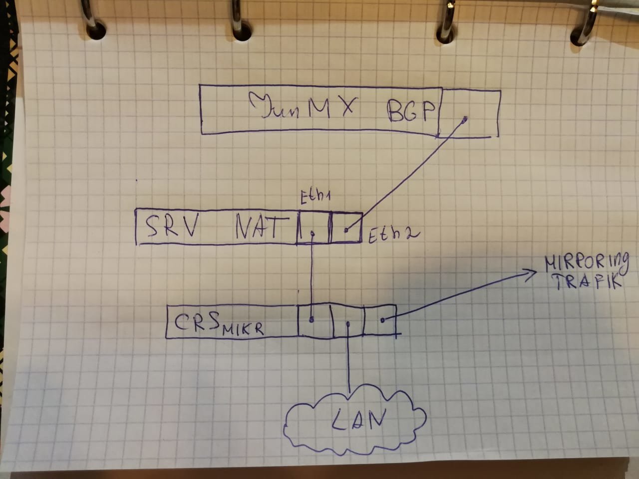

Владимир320 Posted January 30, 2021 Posted January 30, 2021 Утро доброе. С помощью данного микротика зеркалирую трафик для соответствующих органов. Микротик стоит в разрезе между сервером (centos7, NAT) и сетьюСхема приложил, сорян, что не visio).Наблюдаю потери пакетов(в любое время) на порту сервера eth1. На этом порту поднято несколько интерфейсов для p-t-p районных узлов.Проверяю с районных узлов утилитой mtr и на каждом узле вижу потери на этом eth1, потери в районе 5-7 процентов.Также проверяю с самого NAT SRV и потерь не вижу вообще, то есть могу сделать вывод, что eth2 не дурит.Никаких ошибок на портах при этом нет. Я грешу на микрот, что трафик зеркалит. Нагрузка в пике в районе 8-8,5(по вечерам), сейчас нагрузка 3.5. Потери же и утром и вечером.Сталкивался кто с подобным? Микрот дурит/дурил у кого при простом зеркалировании трафика?На самом микроте swos, вланы пропускаю все Вставить ник Quote
Saab95 Posted January 30, 2021 Posted January 30, 2021 Через ROS при отключении изучения маков на порту он будет отправлять туда весь трафик. Через веб всегда какие-то проблемы. Вставить ник Quote
SOFTOLAB Posted January 30, 2021 Posted January 30, 2021 1 hour ago, Saab95 said: Через ROS при отключении изучения маков на порту он будет отправлять туда весь трафик. Через веб всегда какие-то проблемы. SwOS вас не смущает? Вставить ник Quote
Владимир320 Posted January 30, 2021 Author Posted January 30, 2021 То-есть есть вариант того, что я перейду на Ros и станет все норм? Меня swos особо не смущает. В некоторых местах стоят crs-ы на swos, просто вланы разбросаны по портам и работает норм Вставить ник Quote

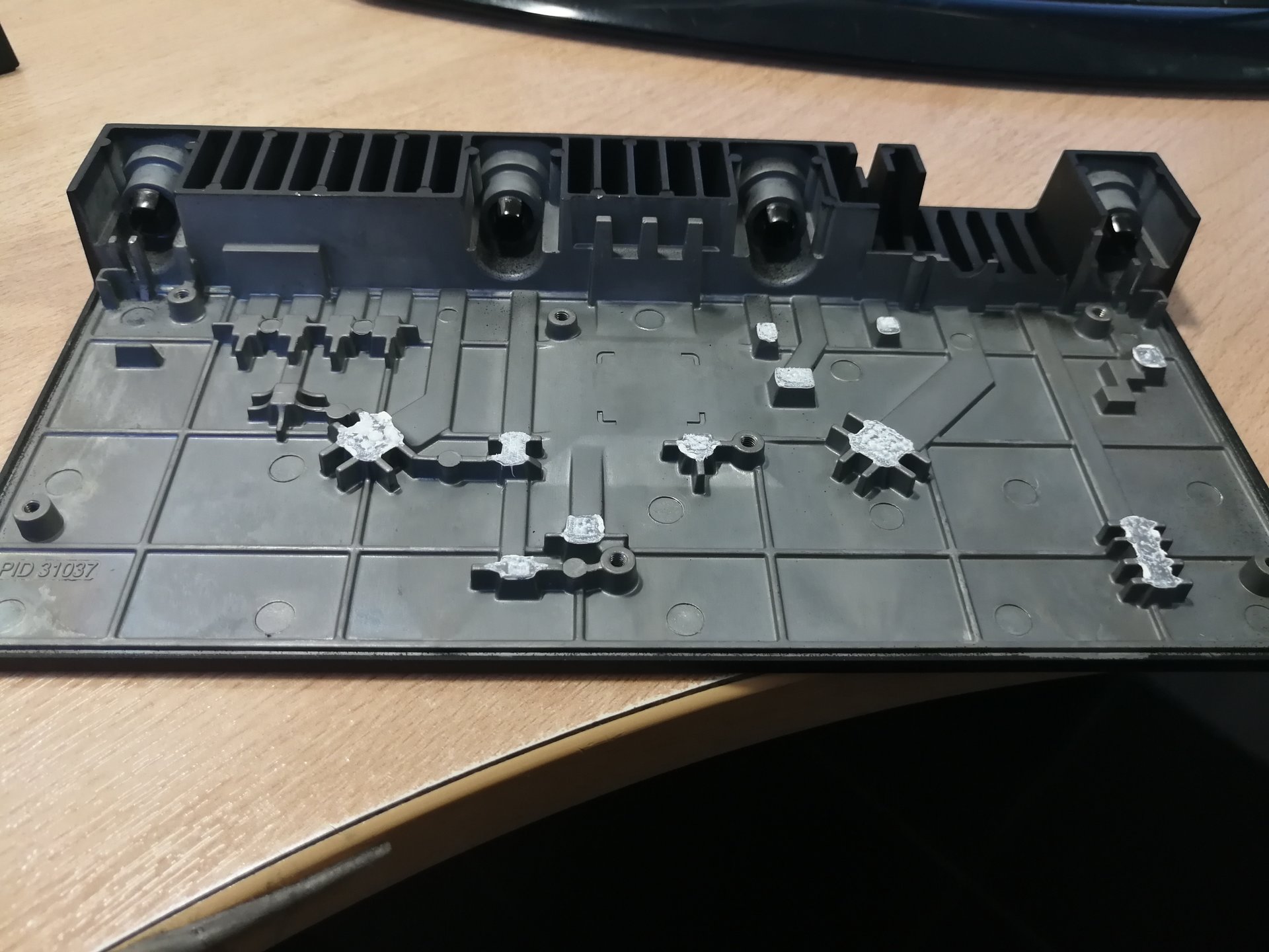

Saab95 Posted February 12, 2021 Posted February 12, 2021 У RB4011 радиатором является корпус устройства, а процессор на плате припаян с нижней стороны. Плата установлена вверх ногами и сзади ребра на корпусе и есть все охлаждение. При этом тепло от процессора должно перетекать по тонкой пластине на ребра радиатора. Если устройство разобрать и снять плату, удалить термоинтерфейс, то между процессором и корпусом можно легко просунуть лист бумаги. Поэтому надо чуть шлифануть ножки, что бы процессор напрямую касался корпуса-радиатора, намазать его нормальной термопастой и собрать - температура процессора упадет. По сути если взять устройство из коробки, нагрузить его чем-то, например тестом сам на себя или что-то подобное, подождать установления температурного режима и замерить температуру корпуса в месте процессора, то будет видно, что показатели в винбоксе несколько ниже реальной температуры. А после сделать доработку - температура упадет. Если устройство устанавливать в стойку, куда-то под коммутатор или так, что оно со стороны процессора контактирует с другим устройством (преградой), то охлаждение будет плохое. Мы в сложных местах на них дополнительно радиатор от процессора на термопасту сажали прямо на корпус и он достаточно крепко сам прилипал, после ленточными хомутами его надежно фиксировали и никаких проблем с перегревом. Если под хомуты подложить что-то мягкое то после снятия радиатора не остается никаких повреждений корпуса. Вставить ник Quote
Владимир320 Posted February 15, 2021 Author Posted February 15, 2021 (edited) В 12.02.2021 в 10:20, Saab95 сказал: У RB4011 радиатором является корпус устройства, а процессор на плате припаян с нижней стороны. Плата установлена вверх ногами и сзади ребра на корпусе и есть все охлаждение. При этом тепло от процессора должно перетекать по тонкой пластине на ребра радиатора. Если устройство разобрать и снять плату, удалить термоинтерфейс, то между процессором и корпусом можно легко просунуть лист бумаги. Поэтому надо чуть шлифануть ножки, что бы процессор напрямую касался корпуса-радиатора, намазать его нормальной термопастой и собрать - температура процессора упадет. По сути если взять устройство из коробки, нагрузить его чем-то, например тестом сам на себя или что-то подобное, подождать установления температурного режима и замерить температуру корпуса в месте процессора, то будет видно, что показатели в винбоксе несколько ниже реальной температуры. А после сделать доработку - температура упадет. Если устройство устанавливать в стойку, куда-то под коммутатор или так, что оно со стороны процессора контактирует с другим устройством (преградой), то охлаждение будет плохое. Мы в сложных местах на них дополнительно радиатор от процессора на термопасту сажали прямо на корпус и он достаточно крепко сам прилипал, после ленточными хомутами его надежно фиксировали и никаких проблем с перегревом. Если под хомуты подложить что-то мягкое то после снятия радиатора не остается никаких повреждений корпуса. Мощно), были подобные идеи, но они мне показались странными). Попробую сделать тоже самое Разобрал корпус и какие ножки вы подпиливали? Там помимо проца еще к корпусу прилегают другие элементы для охлаждения. Их все и подпиливали? Edited February 15, 2021 by Владимир320 Вставить ник Quote
Saab95 Posted March 14, 2021 Posted March 14, 2021 Ножки где шурупы закручиваются. Остальное не надо трогать. Вставить ник Quote
