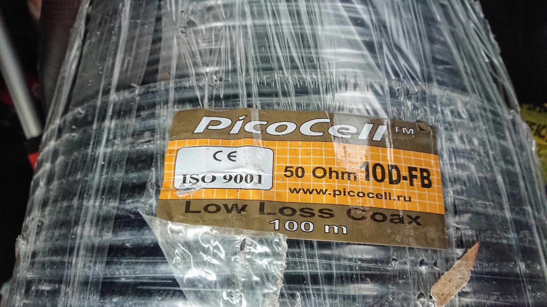

Picocell 10D-FB CCA - высокочастотный кабель, применяемый в системах усиления сигнала сотовой связи всех стандартов. Бухта 100м, новая, запечатанная. В МОСКВЕ. Цена 11000.
