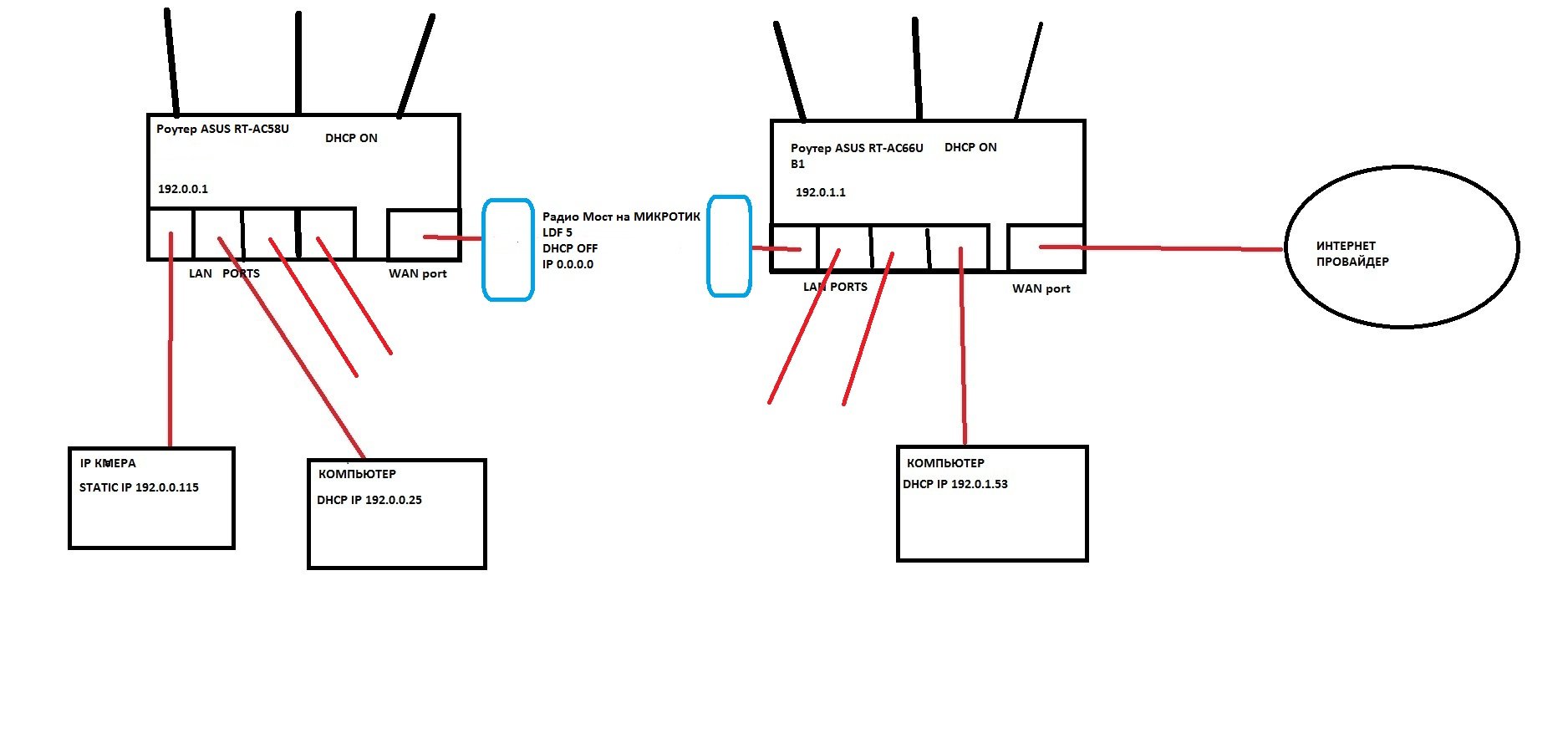

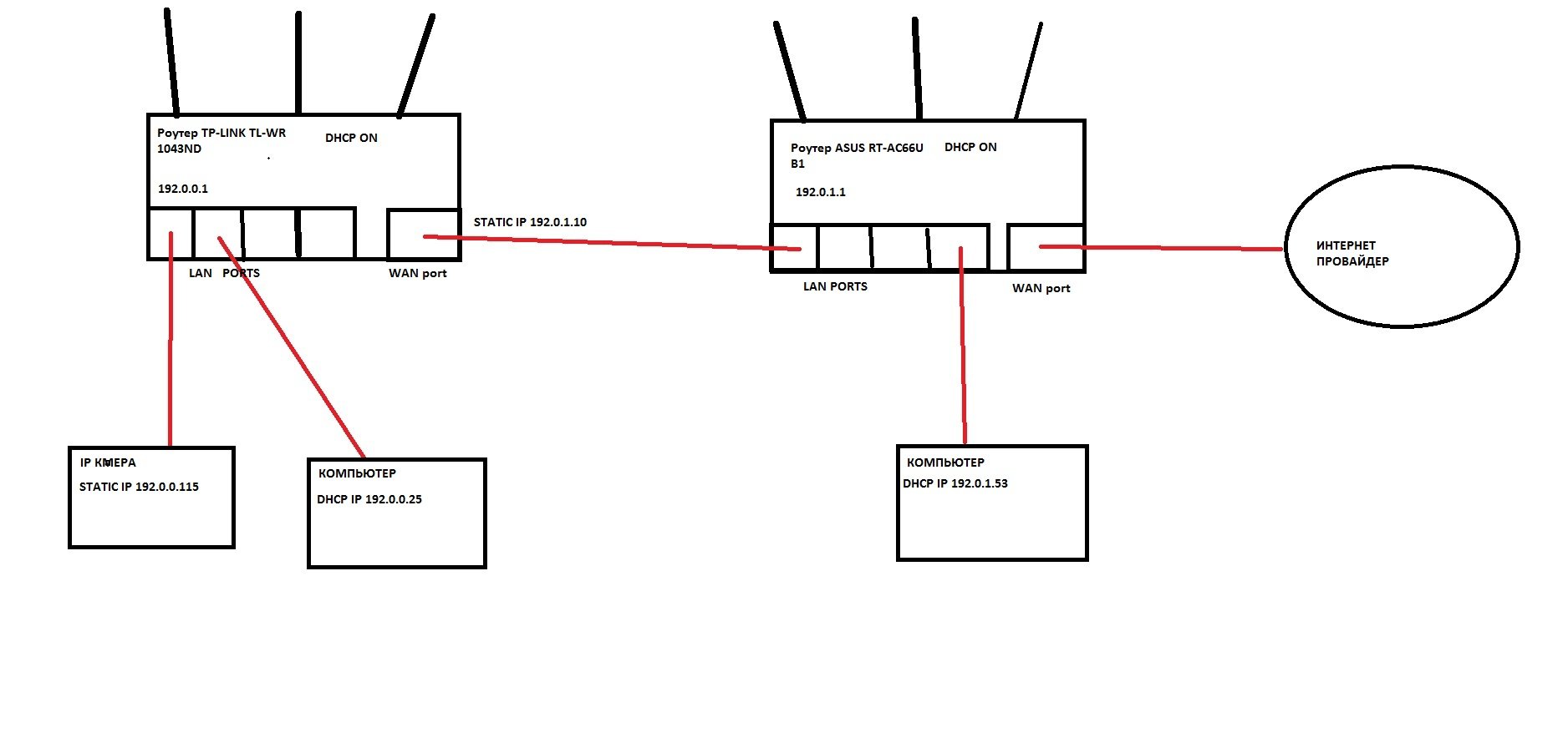

SOVAL Posted January 22, 2021 Posted January 22, 2021 Приветствую всех. Сразу прошу прощения за может сумбурную формулировку своих мыслей. Друзья подскажите ламеру по вопросу как сделать так что бы в данном сетапе подсети 192.0.0.0 и 192.0.1.0 видели друг друга. В данном виде как сейчас на схеме,интернет есть везде и с этим всё хорошо. Но проблема в том что например если оборудование в одной подсети,то всё хорошо. Если например с компа 192.0.0.25 зайти на адрес 192.0.0.115 то всё отлично(так как комп и камера в одной подсети) ,я вижу изображение с камеры. А если например попытаться зайти с компа 192.0.1.53 на камеру 192.0.0.115 то ничего не получается так как комп и камера находятся в разных подсетях. (хотя если попытаться зайти с компа 192.0.1.53 на адрес 192.0.1.10,то я вижу изображенние с камеры! Как так???) Подозреваю что в роутерах надо прописать статическую маршрутизацию,в АСУСе на ТП-ЛИНК,а в ТП-ЛИНКЕ на АСУС. Вставить ник Quote
lugoblin Posted January 22, 2021 Posted January 22, 2021 На компьютере 192.0.1.53 надо прописать маршрут до 192.0.0.0/24 через 192.0.1.10, в дополнение к дефолтному который через 192.0.1.1. Но он, я вижу, получает настройки по DHCP, а статические маршруты по DHCP передавать это весьма мутное дело, поэтому его стоило бы перевести на ручную конфигурацию. Этот метод будет самым надёжным, в рамках текущей топологии. Можно прописать маршрут до 192.0.0.0/24 через 192.0.1.10 на роутере 192.0.1.1. Скорее всего тоже сработает, но работоспособность будет зависеть от ICMP redirect, который должен будет правильно слать 192.0.1.1 и правильно обрабатывать 192.0.1.53. Этот метод будет самым простым в реализации, но с риском нестабильности результатов. Комбинировать методы не стоит, это было-бы избыточно и когда потом будете что-то менять, запутаетесь. На роутере 192.0.1.10 никаких изменений маршрутизации делать не надо. Возможно, потребуется конфигурировать файервол, чтобы он разрешил ходить из WAN в LAN и не делал NAT на WAN порту. Обычно WAN значит Интернет и ему не доверяют. По хорошему, я бы рекомендовал менять топологию. Вставить ник Quote

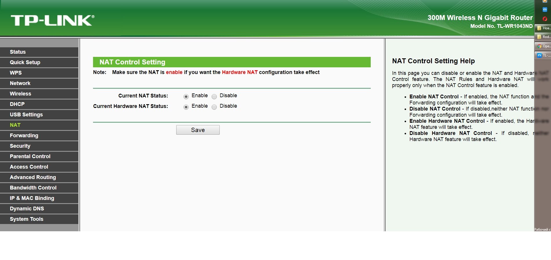

rz3dwy Posted January 23, 2021 Posted January 23, 2021 на тплинке необходимо отключить nat, а на асусе добавить маршрут в сеть тплинка Вставить ник Quote
SOVAL Posted January 23, 2021 Author Posted January 23, 2021 8 минут назад, rz3dwy сказал: на тплинке необходимо отключить nat если бы я еще знал как это сделать( Вставить ник Quote
azhur Posted January 23, 2021 Posted January 23, 2021 (edited) Судя по найденным вот здесь эмуляторам веб-интерфейса, в меню слева есть отдельный пункт, который так и называется - "NAT". И в нём 2 переключателя - вкл и выкл. Правда не во всех ревизиях... Edited January 23, 2021 by azhur Вставить ник Quote
SOVAL Posted January 23, 2021 Author Posted January 23, 2021 11 часов назад, azhur сказал: Судя по найденным вот здесь эмуляторам веб-интерфейса, в меню слева есть отдельный пункт, который так и называется - "NAT". И в нём 2 переключателя - вкл и выкл. Правда не во всех ревизиях... Спасибо. У меня как назло ревизия V 1.7,её даже в этом списке нет. И как назло меню в точности как на картинке,за исключением пункта NAT((( Вставить ник Quote
Ivan_83 Posted January 23, 2021 Posted January 23, 2021 Для начала поставьте OpenWRT на свой тплинк - там хотябы можно наколхозить любой конфиг, а не выбрать из трёх типовых вариантов подключения инета. На асус наверное прошивку подавана будет лучше. Да, а почему вы решили что можете использовать 192.0 сеть по своему усмотрению!? (я дальше 0 поменял на 168) Смысл в том, что у вас на тплинке не должно быть NAT и фаер должен пущать всё, его можно погасить вообще или добавить правило всё-всем. В опенврт это вполне настраивается с гуя. Шлюз по умолчанию поставить в 192.168.1.1 (адрес асуса в локалке) На асусе нужно добавить маршрут 192.168.0.0/24 через 192.168.1.10 (адрес ВАН тплинка в локалке асуса). Возможно так же придётся поколдовать с фаерволом, разрешив все для обоих подсетей. Смысл маршрутизации в том, что в таблице должна быть запись куда отослать пакет дальше: либо это напрямую подключённый хост либо какой то роутер который знает куда их девать дальше. Вставить ник Quote
SOVAL Posted January 23, 2021 Author Posted January 23, 2021 В первом посте это упрощенная схема (но думаю сути это не меняет). На самом деле на каждом роутере подключено ещё несколько IP-камер и компьютеров. Изначально это были(есть) две разные сети никак не связанные между собой,в разных помещениях,АСУС 66 с сетью 192.0.1.0 в одном помещении, а во втором помещении стоит АСУС 58 с сетью 192.0.0.0. Каждый из этих роутеров был подключен к своему провайдеру интернета. Теперь сеть с роутером АСУС 58 с сетью 192.0.0.0 отключена от интернета(интернет есть только на АСУС 66 с сетью 192.0.1.0) ,и встала задача обьеденить эти две сети,и обеспечить доступ в интернет обеим сетям с одного провайдера. Но также должен быть доступ в каждую сеть из друг друга. И если будут проблемы со связью между роутерами(радиомостом) то АСУС 58 с сетью 192.0.0.0 хоть и останется без интернета,но всё равно будет функционировать локально. Связать роутеры между собой проводом не получится (большое растояние),поэтому планирую поставить прозрачный радиомост на двух МИКРОТИКАХ LDF 5. Ранее радиомост был плодключен к АСУС 58 с сетью 192.0.0.0,а с другого конца был просто ноутбук,и всё отлично работало. Но в данный момент нет возможности попасть в помещение к АСУС 58 с сетью 192.0.0.0,поэтому из загашника достал свой старый ТПЛИНК и кусок витухи в качестве эммулятора: АСУС 58 с сетью 192.0.0.0 и радиомоста на двух МИКРОТИКАХ LDF 5. Вставить ник Quote
SOVAL Posted January 23, 2021 Author Posted January 23, 2021 1 час назад, Ivan_83 сказал: Да, а почему вы решили что можете использовать 192.0 сеть по своему усмотрению!? (я дальше 0 поменял на 168) то есть надо поменять сети на 192.168.0.0 и 192.168.1.0 ? 1 час назад, Ivan_83 сказал: фаер должен пущать всё, его можно погасить вообще фаервол я на тплинке ещё до этого отключил 2 часа назад, Ivan_83 сказал: Шлюз по умолчанию поставить в 192.168.1.1 (адрес асуса в локалке) На тплинке на вкладке WAN у меня сейчас стоит Default Gateway 192.0.1.1 и Динамическмй IP. На рисунке в первом посте был статический,сейчас я изменил на динамический. На данный момент асус присвоил WAN порту тплинка адрес: 192.0.1.123 2 часа назад, Ivan_83 сказал: На асусе нужно добавить маршрут 192.168.0.0/24 через 192.168.1.10 (адрес ВАН тплинка в локалке асуса). Позже попробую. Спасибо огромное за помощь,надеюсь получится. Вставить ник Quote
Ivan_83 Posted January 24, 2021 Posted January 24, 2021 1 час назад, SOVAL сказал: то есть надо поменять сети на 192.168.0.0 и 192.168.1.0 ? WhoIS не показал что оно используется, но я точно помню что 192.168/16 отдан для приватных сетей. 1 час назад, SOVAL сказал: На тплинке на вкладке WAN у меня сейчас стоит Default Gateway 192.0.1.1 и Динамическмй IP. На рисунке в первом посте был статический,сейчас я изменил на динамический. 1. Проблема в том, что оно будет делать NAT и вряд ли это можно выключить в родной прошивке, она делалась для типичных домашних сценариев, а роутинг IPv4 таким сценарием не является минимум лет 15. NAT означает одностороннюю связь. 2. Нужно вернуть на статический, иначе после добавления маршрута в асус и после ребутов - тплинк получит другой адрес и конструкция развалится. Или нужно добавить привязку в дхцп сервере асуса, чтобы он тплинку всегда выдавал один и тот же адрес. Если у вас хостов мало и реально разделение на подсети не нужно то можно тплинк даже с этой прошивкой превратить в просто точку доступа и тогда асус будет обслуживать всех и выдаст всем адреса из своего пула. Вставить ник Quote
