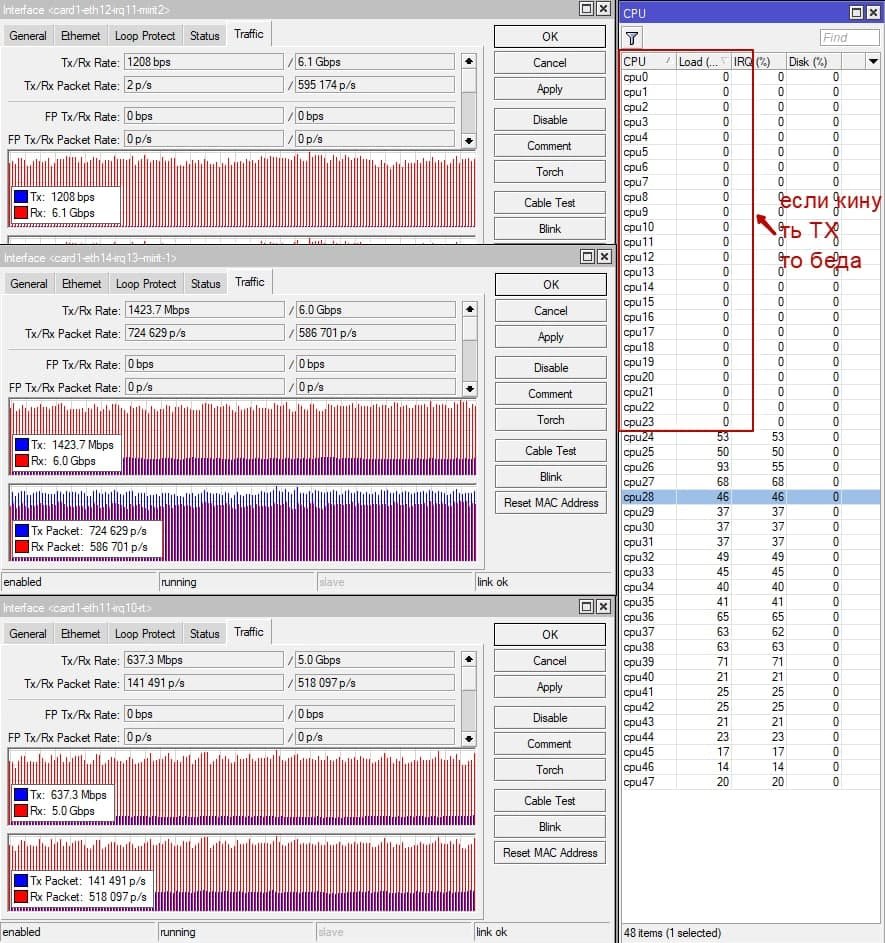

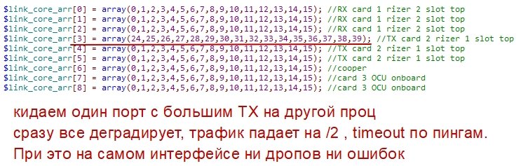

Alex S. B. Posted January 21, 2021 Posted January 21, 2021 (edited) Имеем мать Intel s2600 + 2CPU XEON 2NIC 82599 4-port #1 и #2 Три аплинка включены все в одну карту #1 каждый в своем порту и своем vlan Три даунлинка в сторону pppoe серверов. Каждый сервер на своем vlan. Трафика на аплинках по 5-6Г. Сделана раскидка irq очередей карт по ядрам cpu, подобраны буфера карт, минимум правил фаервола и т.д. Задача 3FW BGP + raw fw 30-40 правил По сути имеем три порта с большим RX и три с большим TX Вопрос, вернее мольба к коллегам)) Все работает прекрасно если всем сетевым картам(потокам на них) распределены ядра одного сокета(CPU\NUMA) все, все шесть портов! НО! Как только мы пытаемся перекинуть порты с большим TX ,выше чем 2-3Г на ядра другого сокета - получаем лютую просадку и деградацию трафика всей системы в целом! Понимаем что это происходит изза перекидки пакетов между сокетами(физическими CPU) но как побороть? и можно ли на routerOS? Как вариант#1 протестировать на CHR+pci pass, дабы дать ему все ядра и раскидкой по CPU\NUMA пусть займется гипервизор? Вариант#2 - перейти на linux\bsd с большими возможностями тюнинга стека. Вариант#3 - перейти на циско\джун ,доширак и жить с одной почкой ))) В чем боль? где узкое место? Intel UPI? ядро linux? ROS? Сталкивался кто с двухкаменными системами и трафиком 15-20Г TX\RX ? Edited January 21, 2021 by Alex S. B. Вставить ник Quote

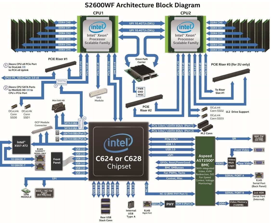

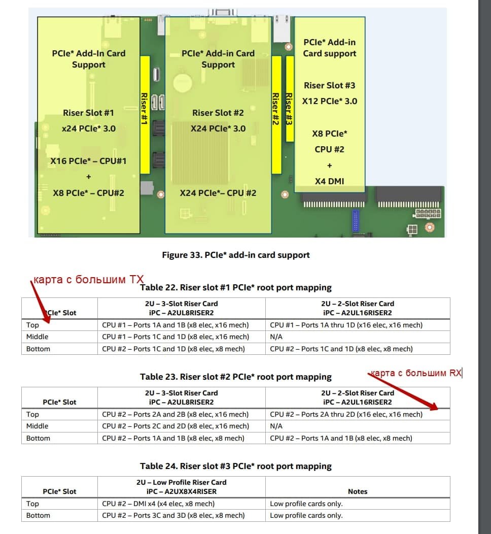

jffulcrum Posted January 22, 2021 Posted January 22, 2021 16 часов назад, Alex S. B. сказал: Имеем мать Intel s2600 + 2CPU XEON Модели неплохо бы указать поточнее. Если это древности уровня Саня-мост, то там да, лазить в чужой процессор было дорого. В целом, надо взять мануал на мать и найти в нём схему (в примере - страница 11 по внутненней нумерации). Посмотреть, от какого CPU берутся линии PCIE в какой слот, и сравнить, в каких слотах стоят сетевые карты. Одна сетевая должна идти к одному процессору, вторая - ко второму, и IRQ распределяете аналогично, чтобы каждый CPU обрабатывал только свою NIC. Но проблема обмена паямти между NUMA-доменами все равно остается. В вашем случае наиболее разумно все держать на одном процессоре, избегая перетеканий. Второй CPU пусть остается на всякие мелкие служебные расходы. Судя по количеству потоков, включен HT. Его стоит попробовать выключить - 20G (а по факту 40 - считается обе стороны) это немало, врядли у вас CPU простаивает, чтобы извлекать пользу из HT, HT тут скорее помешать может. Вставить ник Quote
Alex S. B. Posted January 22, 2021 Author Posted January 22, 2021 Дополню тему. Весь сетап овер 1млн руб. Прошу не задавать глупых вопросов "нахера","я бы сделал дешевле" и т.д. Есть такой сервер - курил на складе , почему не попробовать в формате факультатива поюзать. Мать s2600wf Процы Intel(R) Xeon(R) Gold 6248R CPU @ 3.00GHz 24 физ.ядра Сетевухи Silicom PE310G4SPi9LA-XR SFP+, Intel 82599ES В мануале на мать есть описание какой порт подключен к какому CPU Ну и блоксхема мамки По тюнингу биоса Выключен HT Убраны всякие C-state, оптимизировано все на max-performance и никаких энергосберегающих дел. Отключено все что связано с вирутализацией. NUMA - включена. ECC включена. Вставить ник Quote

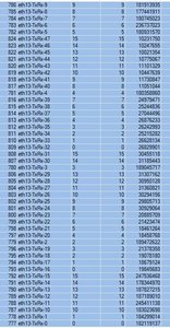

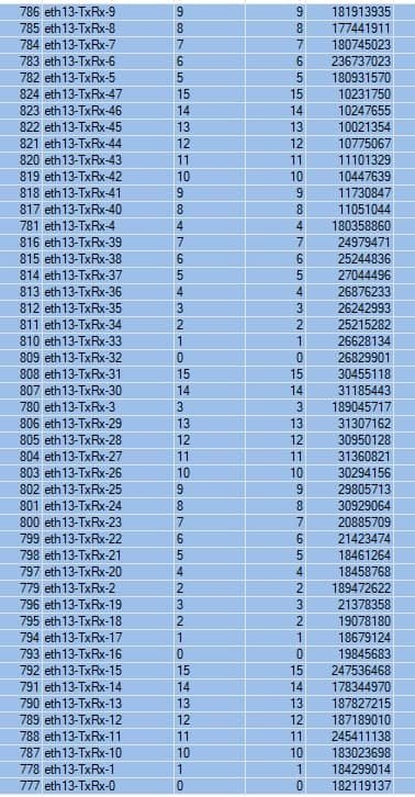

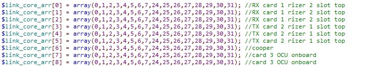

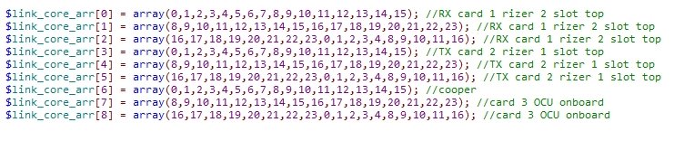

Alex S. B. Posted January 22, 2021 Author Posted January 22, 2021 (edited) 2 часа назад, Saab95 сказал: Надо поставить еще один сетевой адаптер и разделить потоки, что бы одну сетевушку обслуживал первый процессор, вторую второй. Делали так, результат тот-же. Есть мнение что это проблема с linux-rss Написали простенький скрипт для раскидки по ядрам.. который генерирует скрипт для ROS вида.. /system resource irq set [find users ="eth13-TxRx-0"] cpu="0" /system resource irq set [find users ="eth13-TxRx-1"] cpu="1" /system resource irq set [find users ="eth13-TxRx-2"] cpu="2" /system resource irq set [find users ="eth13-TxRx-3"] cpu="3" /system resource irq set [find users ="eth13-TxRx-4"] cpu="4" /system resource irq set [find users ="eth13-TxRx-5"] cpu="5" /system resource irq set [find users ="eth13-TxRx-6"] cpu="6" /system resource irq set [find users ="eth13-TxRx-7"] cpu="7" /system resource irq set [find users ="eth13-TxRx-8"] cpu="8" /system resource irq set [find users ="eth13-TxRx-9"] cpu="9" Цитата Нагрузка ложится только на 8 первых ядер, если у нас всего 8 очередей, или нагрузка ложится только на 16 ядер, даже если очередей больше. Эээ?.. Об этом расскажу подробнее. Для начала разберёмся с ограничением в 16 ядер и с тем, почему Intel позволяет делать много очередей (на 10 Гбит), а загружает, в основном, первые 16.Волшебная цифра 16 — это максимальное количество очередей, на которое может распределить трафик RSS. Длина хеша RSS-индекса нормальная, но используются только последние 4 бита, поэтому максимальное количество очередей, которое он может выдать — 16. Это ограничение самой технологии и с ним ничего сделать нельзя. Источник Edited January 22, 2021 by Alex S. B. Вставить ник Quote

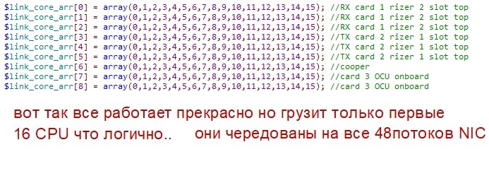

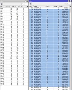

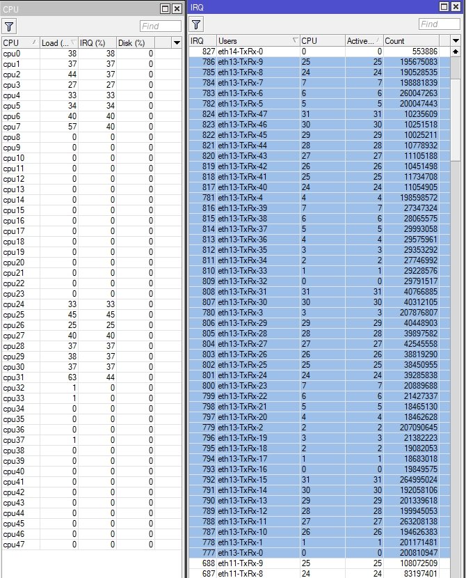

Alex S. B. Posted January 22, 2021 Author Posted January 22, 2021 (edited) А вот еще магия! Раскинули на каждый порт 8 CPU одного камня и 8 от второго.. И так для всех портов всех сетевух независимо от райзера. Никакой деградации, все работает отлично. Что подсказывает нам что проблема не в NUMA, шине и т.д. Трафика 15RX ну и столько же TX Edited January 22, 2021 by Alex S. B. Вставить ник Quote

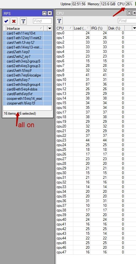

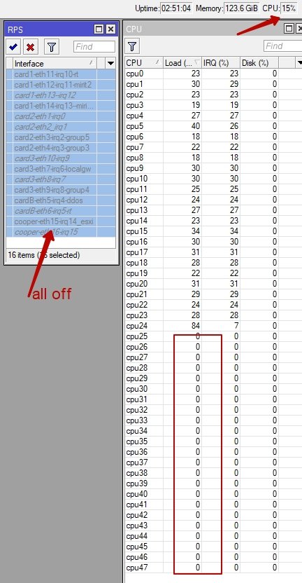

Alex S. B. Posted January 22, 2021 Author Posted January 22, 2021 В итоге пришли к тому что раскину все на один проц. И еще про включение RPS на всех интерфейсах, начинает грузить все процы но дело в том что от этого первому камню не легчает никак. Вставить ник Quote
