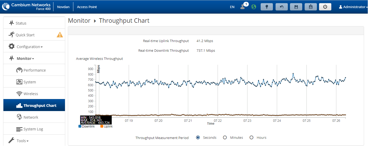

slv700 Posted November 20, 2021 Author Posted November 20, 2021 Force 425. Линк 12 км. Живой реальный трафик DL 814 Mbps +UL 50 Mbps.

fanger Posted November 20, 2021 Posted November 20, 2021 В 20.11.2021 в 13:15, slv700 сказал: Force 425. Линк 12 км. Живой реальный трафик DL 814 Mbps +UL 50 Mbps. 80МГц?
slv700 Posted November 21, 2021 Author Posted November 21, 2021 13 часов назад, fanger сказал: 80МГц? Да 19 часов назад, [anp/hsw] сказал: На реальный трафик не похоже, покажите график за весь день. здесь

slv700 Posted November 21, 2021 Author Posted November 21, 2021 56 минут назад, [anp/hsw] сказал: Обоснуйте. Представленный ранее 4-х часовый скрин характерен для живого реального трафика. То, что там нет догрузки синтетикой, особенно UDP, видно по представленнной вместе с величиной трафика также текущей пакетной нагрузке. Искусственно синтезировать такой трафик невозможно.
[anp/hsw] Posted November 21, 2021 Posted November 21, 2021 В 21.11.2021 в 14:53, slv700 сказал: Представленный ранее 4-х часовый скрин характерен для живого реального трафика. Не характерен. Вы это никак не доказали. У вас доля исходящего в этом трафике значительно ниже статистической для операторского канала, по этому и нужны нормальные графики, чтобы понять профиль. В 21.11.2021 в 14:53, slv700 сказал: Искусственно синтезировать такой трафик невозможно. Вы сейчас шутите, или в серьез не знакомы с утилитами по типу bngblaster?
slv700 Posted November 21, 2021 Author Posted November 21, 2021 39 минут назад, [anp/hsw] сказал: У вас доля исходящего в этом трафике значительно ниже статистической для операторского канала, по этому и нужны нормальные графики, чтобы понять профиль. По нашей статистике для канала до 1 Gbps в ЧС поселка ( примерно 600-700 дворов с сервисом Интернт+ ТВ онлайн ) среднестатистическая цифра DL/UL в прайм-тайм 10/1. Если посмотреть по пакетной нагрузке, то она соответствует присутствию преимущественно TCP трафика. На 4-х часовом скрине все так и есть. На самом деле цель скрина показать, что современное радио 802.11ax , в частности, Force 400, является эффективной альтернативой канала до 1 Gbps на оптике в поселок на несколько сотен дворов. Специально вводить кого то в заблуждение относительно возможностей оборудования не имеет смысла. Бодаться с конкурентами уже не интересно, они безнадежно отстали. Скоро начнем работать с Force 600 ( 6ГГц-7ГГц ) с шириной канала 160MHz на QAM4096. Сначала покажем тесты, потом реальный живой трафик с загрузкой >1.5 GBps. Нам важно прежде всего самим понять как работает оборудование и его возможности в реальных условиях и потом довести это до наших потребителей.

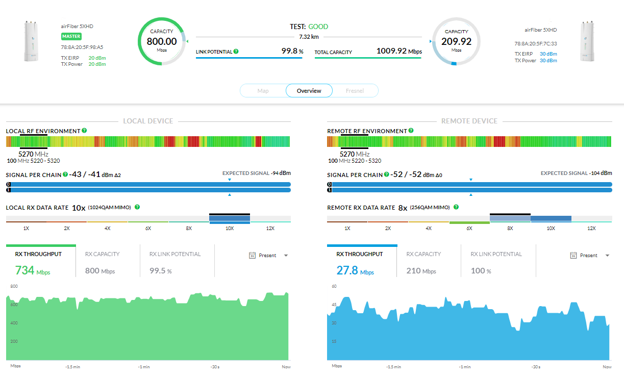

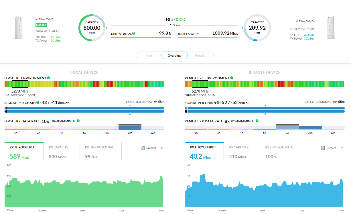

xabarov Posted November 21, 2021 Posted November 21, 2021 В 20.11.2021 в 11:45, [anp/hsw] сказал: На реальный трафик не похоже, покажите график за весь день. Похоже, если тарифы с маленькими скоростями типа 3-10М или трафик уперся в емкость (поэтому нет больших всплесков). А исходящий задушен до 1-2М (поэтому такой ровный). Вот, например, как выглядит вечерний трафик от 300+ клиентов с тарифами 50/50М на AF5X-HD: Есть запас по емкости, поэтому разброс трафика от 400 до 600 Мбит/с. В 21.11.2021 в 10:53, slv700 сказал: Искусственно синтезировать такой трафик невозможно. Вот вам похожий пример на AF5X-HD, где 400М реального и еще сверху добавлено 300 синтетического. В пиках те же 730М в прямом канале и 30М в обратном, а разброс около 100-150М: Кто скажет, что он нереальный? :) В 21.11.2021 в 15:47, fractal сказал: О чем мы говорим, в России только 20 ширина Можно подумать, что все так строго и соблюдают ;)
slv700 Posted November 21, 2021 Author Posted November 21, 2021 1 час назад, xabarov сказал: Кто скажет, что он нереальный? :) Если нужно детальней изучить вопрос, то нужно смотреть на соотношение пакетной нагрузки vs трафик в DL и UL. У UDP тестового трафика нет ACKов и есть многие другие детали. Но такой цели изучения вопроса сейчас нет. Все уже давно исследовано. Представленный выше скрин просто факт как работает система . И никому подтасовывать эти факты совершенно незачем. Глупости.
