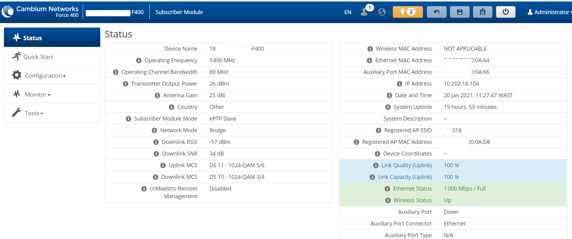

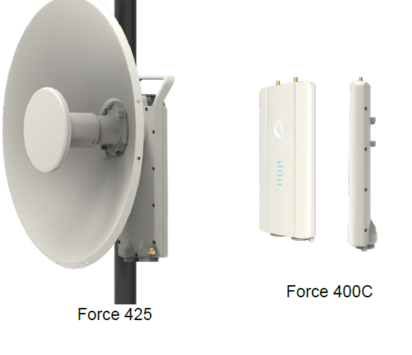

slv700 Posted January 20, 2021 Posted January 20, 2021 Cambium Networks выпускает на рынок оборудование нового поколения серии ePMP 4000-й серии на платформе Wi-Fi 6 ( стандарт 802.11 ax). Оборудование представлено в трех вариантах исполнения и комплектации - Force 400C с разъемами под внешнюю антенну, - Force 425 с интегрированной антенной dish 25dBi, - Force 425 with Range Extender ( 28 dBi dish). Устройство имеет выходную мощность Tx= 26 dBm, поддерживает каналы 20/40/80 МГц в расширенном диапазоне частот 4.9-6.135 GHz. Ключевой особенностью нового поколения устройств ePMP серии 4000 на базе Wi-Fi 6 является поддержка протокола OFDMA c радиосигналом OFDM FFT 512 ( c 512 поднесущими), что дает системе высокую помехоустойчивость и позволяет работать при частичном ( NearLOS ) и полном ( NLOS ) отсутcтвии прямой видимости ( перекрытой зоны Френеля ). Например, оборудование стабильно работает при сильных переотражениях собственного радиосигнала от подстилающей поверхности, в том числе на линках над водой. Максимальная пропускная способность оборудования Force 425/400C на модуляции 1024 QAM в канале шириной 80 МГц составляет 1 Gbps. Пакетная производительность Force 425/400C -200K pps. Устройство помимо Ethernet 1Gbps имеет оптический SFP порт, поддерживающий также GPON.

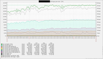

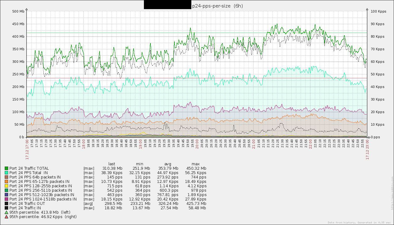

slv700 Posted January 20, 2021 Author Posted January 20, 2021 Ниже представлен пример работы Force 425 на дальности 9 км. Линк находится в опытной эксплуатации - подает канал в поселок, где распределительная сеть на PON и ePMP Cambium. Вот живой реальный трафик DL 425+ UL 25 Mbps =450 Mbps в канале шириной 40 МГц. Максимальная пропускная способность данного канала 500 Mbps. Вот работа в канале 20 Мгц . Живой реальный трафик DL 210+ UL 20 Mbps= 230Mbps Задержка в канале под нагрузкой. 40 bytes from 10.202.18.99: icmp_req=1 ttl=64 time=4.27 ms 40 bytes from 10.202.18.99: icmp_req=2 ttl=64 time=2.69 ms 40 bytes from 10.202.18.99: icmp_req=3 ttl=64 time=8.55 ms 40 bytes from 10.202.18.99: icmp_req=4 ttl=64 time=3.50 ms 40 bytes from 10.202.18.99: icmp_req=5 ttl=64 time=3.73 ms 40 bytes from 10.202.18.99: icmp_req=6 ttl=64 time=4.82 ms 40 bytes from 10.202.18.99: icmp_req=7 ttl=64 time=6.54 ms 40 bytes from 10.202.18.99: icmp_req=8 ttl=64 time=2.44 ms 40 bytes from 10.202.18.99: icmp_req=9 ttl=64 time=2.65 ms 40 bytes from 10.202.18.99: icmp_req=10 ttl=64 time=7.32 ms 40 bytes from 10.202.18.99: icmp_req=11 ttl=64 time=2.48 ms 40 bytes from 10.202.18.99: icmp_req=12 ttl=64 time=8.79 ms 40 bytes from 10.202.18.99: icmp_req=13 ttl=64 time=8.94 ms 40 bytes from 10.202.18.99: icmp_req=14 ttl=64 time=7.61 ms 40 bytes from 10.202.18.99: icmp_req=15 ttl=64 time=8.19 ms 40 bytes from 10.202.18.99: icmp_req=16 ttl=64 time=3.52 ms 40 bytes from 10.202.18.99: icmp_req=17 ttl=64 time=8.59 ms 40 bytes from 10.202.18.99: icmp_req=18 ttl=64 time=2.77 ms 40 bytes from 10.202.18.99: icmp_req=19 ttl=64 time=3.62 ms 40 bytes from 10.202.18.99: icmp_req=20 ttl=64 time=3.18 ms --- 10.202.18.99 ping statistics --- 20 packets transmitted, 20 received, 0% packet loss, time 19032ms rtt min/avg/max/mdev = 2.443/5.214/8.949/2.449 ms Цену спрашивайте в местных магазинах и у дистрибуторов, она на локальных рынках из-за разных налогов и пошлин -разная. Для ориентировки на порядок цен , например, Force 425 ( в комплекте с антенной)- MSRP $399 latency_20MHz_200M.txt

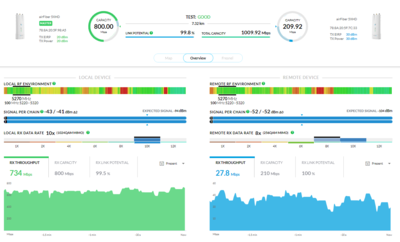

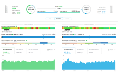

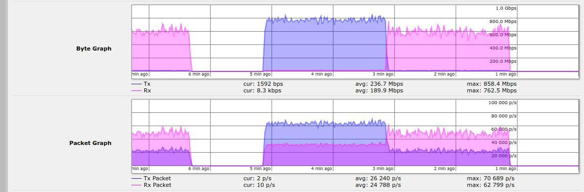

slv700 Posted January 20, 2021 Author Posted January 20, 2021 Тест симплекс Iperf TCP, канал 80 МГц, модуляции 1024QAM5/6 -1024QAM3/4 Скорость Download 860 Mbps, Upload 760Mbps в симплексе.

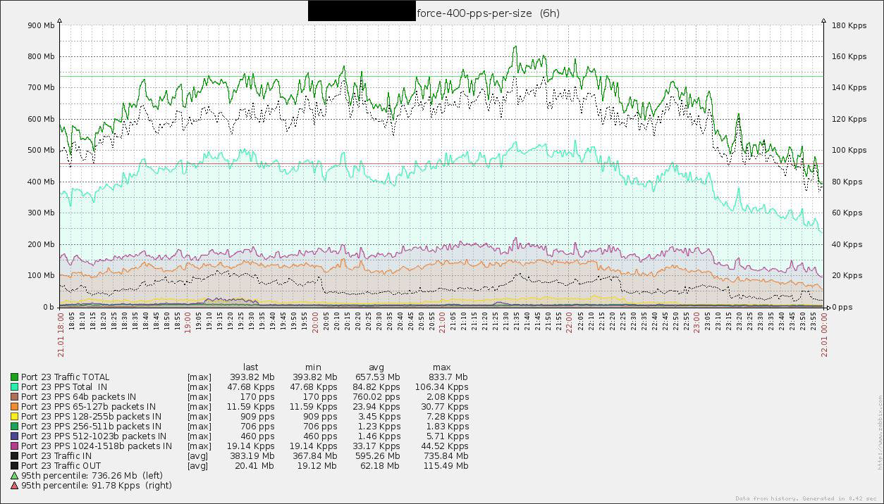

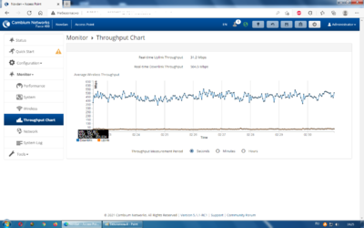

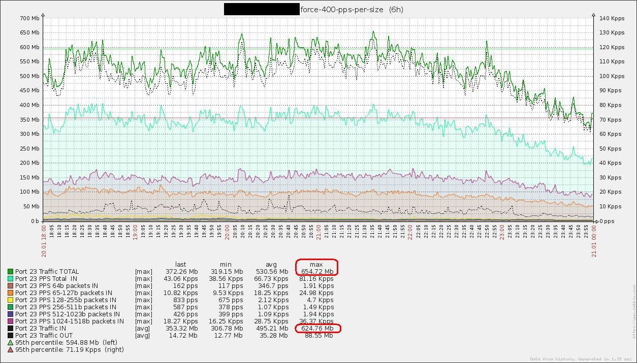

slv700 Posted January 21, 2021 Author Posted January 21, 2021 Аплинк в поселок на Force 425 на 9км , канал 80Мгц, пропустил 650Mbps UL+DL реального коммерческого трафика. Сегодня подключили к каналу еще нагрузку трафиком 100-150Мbps. Вечером снимем скрины загрузки канала. Вчера было так.

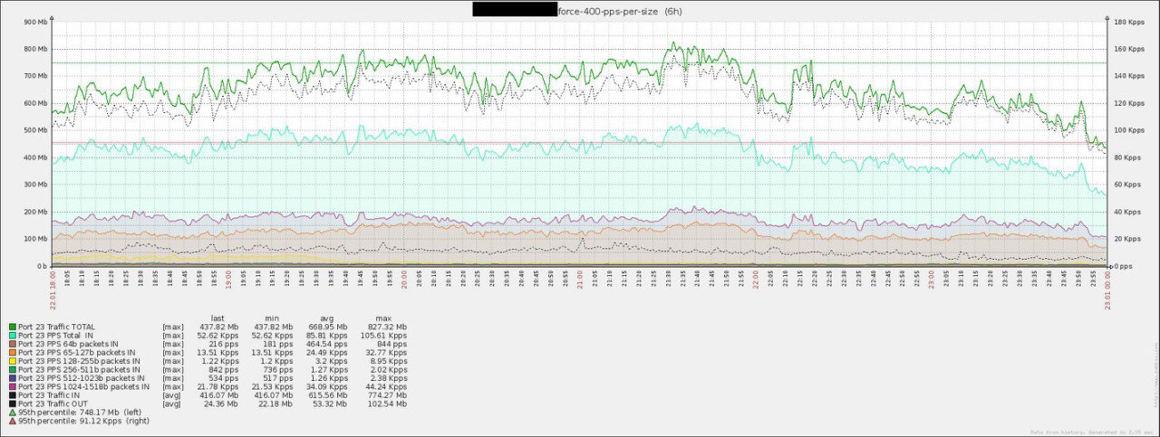

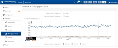

slv700 Posted January 22, 2021 Author Posted January 22, 2021 Вот результаты работы 9 км линка на Force 425 в канале 80 Мгц. Канал пропустил реального коммерческого трафика Download 735Mbps+ Upload 100 Mbps = 835Mbps

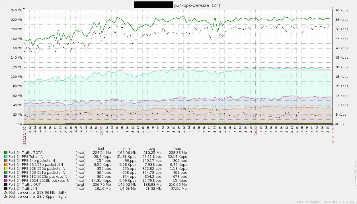

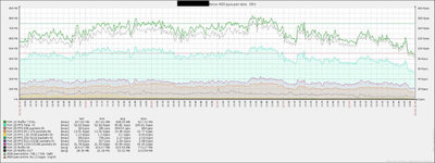

slv700 Posted January 23, 2021 Author Posted January 23, 2021 Вот трафик за вчера Нагрузка в прайм-тайм примерно такая же как позавчера. Задержка под такой нагрузкой тоже без изменений. Повышать нагрузку более наверное не будем. Ну может быть получим еще +50М, но это уже не имеет принципиального значения. Вот ранее не публиковавшийся трафик в 20 МГц на этом же линке. Трафик 230 Mbps UL+DL. Выводы Получены такие скорости реального коммерческого трафика (пропускная способность канала связи ) на новом поколении оборудования Cambium ePMP Force 400C/425 на дальности 9 км: -835Mbps UL+DL в 80 МГц -450 Mbps UL+DL в 40 МГц -230Mbps UL+DL в 20 МГц Средняя задержка под нагрузкой RTT = 5 ms

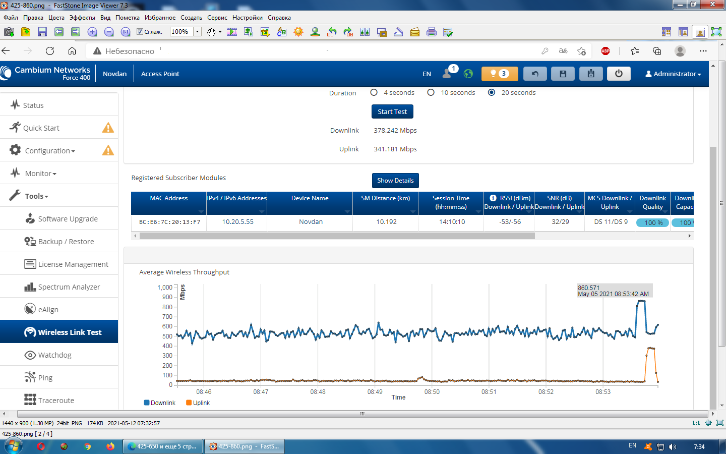

fractal Posted May 12, 2021 Posted May 12, 2021 13 часов назад, alexzd сказал: Приобрели,установили! Работает отлично!Нареканий нет! Можете поделиться результатами? ширина канала, уровни, дальность, нагрузка на пролет, джиттер? если можно, то скрины
alexzd Posted May 12, 2021 Posted May 12, 2021 расстояние линка 11 км! ширина канала 80 мггц! уровень в пределах 53-55 дб!по встроенному спидтесту 850-870 мбит!в данный момент живого трафика в пиках до 670 мбит ! До этого стояли файберы 5! Уперались в 540 потолок!
