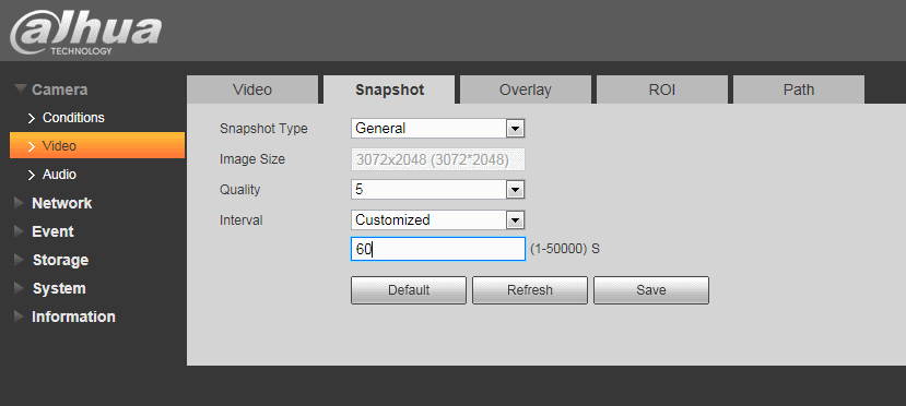

KonBez Posted January 20, 2021 Posted January 20, 2021 @kucher4 https://www.dahuasecurity.com/ru/products/All-Products/Network-Cameras/Lite-AI-Series/4MP/IPC-HFW3441E-SA Навскидку - 15 минут неспешного поиска. Запись постоянная. Скриншот по расписанию с периодом от 1 до 3600 с. На FTP. Вставить ник Quote
Saab95 Posted January 20, 2021 Posted January 20, 2021 Да любая камера дахуа умеет делать кадр и записывать его на карту памяти. Только если запись ответственная, нужно ставить 2 камеры рядом на всякий случай. И удаленную запись на фтп они умеют, для столь малых объемов можно через сотовый интернет связь осуществлять. Вставить ник Quote
kucher4 Posted January 20, 2021 Author Posted January 20, 2021 5 часов назад, KonBez сказал: @kucher4 https://www.dahuasecurity.com/ru/products/All-Products/Network-Cameras/Lite-AI-Series/4MP/IPC-HFW3441E-SA Навскидку - 15 минут неспешного поиска. Запись постоянная. Скриншот по расписанию с периодом от 1 до 3600 с. На FTP. Спасибо. А где Вы смотрели что она может делать фото? Сама запись видео с такой камеры не нужна, буду решать как блокировать её или делать ложную запись. Только фото надо. 2 часа назад, Saab95 сказал: Да любая камера дахуа умеет делать кадр и записывать его на карту памяти. Только если запись ответственная, нужно ставить 2 камеры рядом на всякий случай. И удаленную запись на фтп они умеют, для столь малых объемов можно через сотовый интернет связь осуществлять. А почему две, такая низкая надёжность? Предполагается, что я буду раз в день проверять как она функционирует. Хотелось бы мнение людей, которые такое пробовали реализовать уже. Но видимо я буду первым. :) Вставить ник Quote

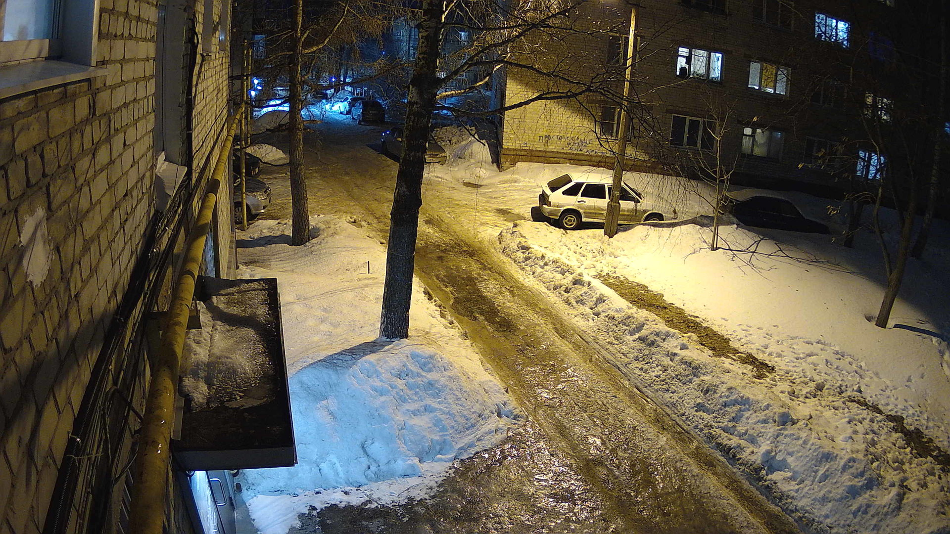

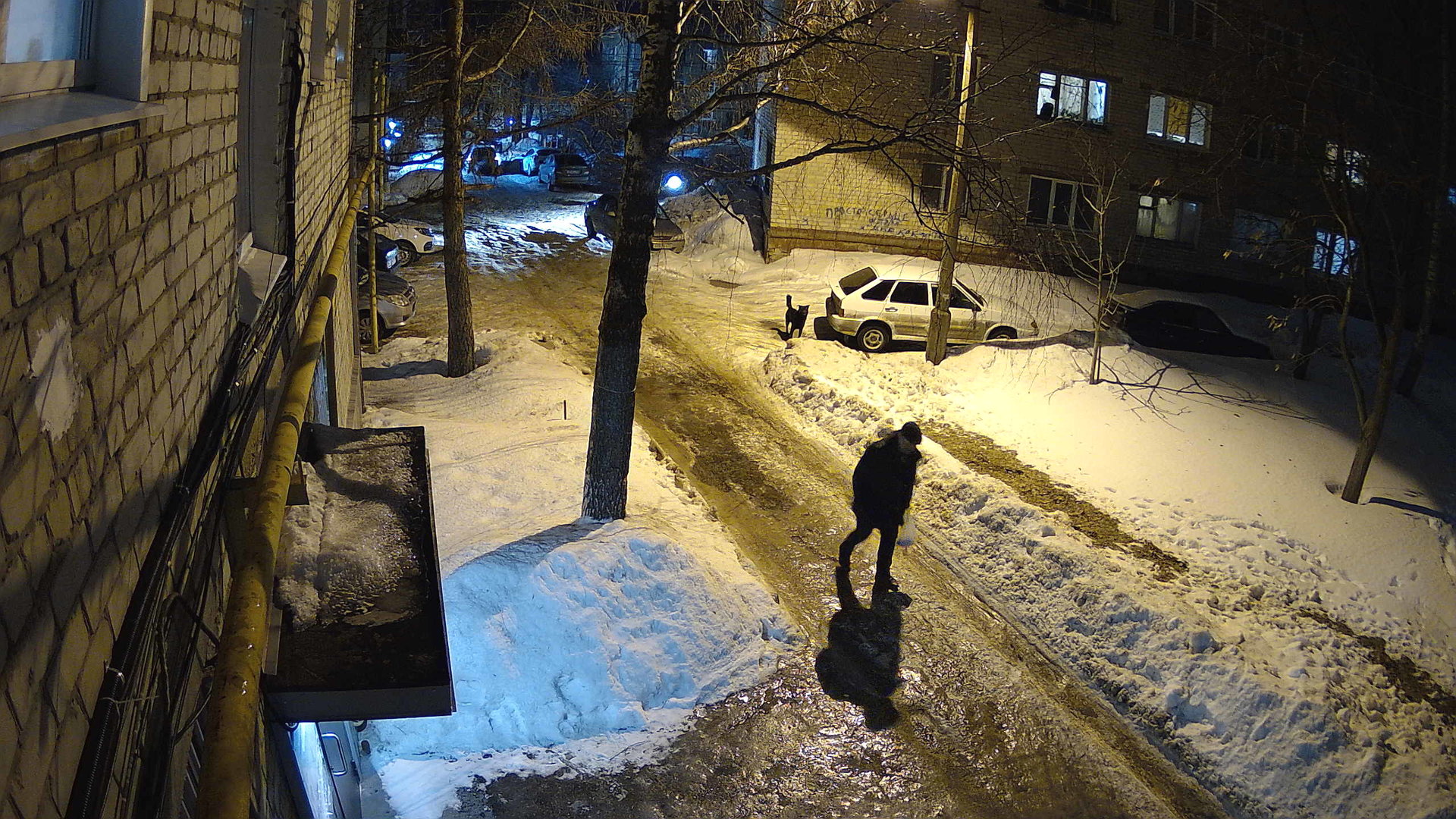

kucher4 Posted February 9, 2021 Author Posted February 9, 2021 В общем купил я камеру "для затестить", модель DAHUA DH-IPC-HDW2431TP-AS-0280B, 1440p, 2.8 мм, с её заявленными 4-мя мегапикселями. Разочаровало качество фоток, которые она делает. Не, ну а чё от недорогого (за 7,5К рублей) Китая ждать-то? Ещё к тому же и сжимает ту несчастную фотку. 4 мегапикселя - фотка весит до 400-500КБ. :) Сжимает в JPG, с качеством 6. Это максимальное качество у ней. И это, сцука, никак не настраивается! У меня была дурная мысль залезть ей в мозги, но я как-то не знаю как и вообще у меня нету лишних 7,5К. Поигрался с настройками, выставил в ручной режим всё что нашёл там, влияющее на картинку. Ну... не фонтан, прямо скажу. Правда, я её во дворе пока у себя повесил и не могу оценить как она с высоты снимать будет. Может там и не надо те мегапиксели, конечно. Но если они есть - хотелось бы, потому что при монтаже ещё немного срежется качество. Настроил я её писать фотки и видео по SFTP в NAS. Прекрасно пишет. И я рад что не надо туннель строить пока. Лишь бы не отвалилась. В общем-то кроме убогой картинки и недопиленного интерфейса в ней ничего не бесит. Ну, и ещё то что пароль нельзя из буфера обмена вставить, надо ручками набирать каждый раз. Из соображений того, что подобный девайс просто не заточен особо под фото, я в очередной раз безуспешно попытался найти просто IP ФОТО-камеру уличного исполнения (не космической стоимости), но Интернет опять не сдался и подсунул мне ВИДЕО-камеры. Так что имеем то что имеем. Ниже - уже ночное фото. Кому интересно, завтра выложу дневное. Надеюсь форум не режет ещё качество. Советы по моделям (напоминаю, мне нужны качественные фотографии, не видео) принимаются. Всем спасибо, если зашли. Вставить ник Quote
straus Posted February 9, 2021 Posted February 9, 2021 2 часа назад, kucher4 сказал: просто IP ФОТО-камеру уличного исполнения (не космической стоимости) Не бывает (с) Это нишевый продукт с очень малыми объёмами выпуска, поэтому цена на него всегда будет высокой или даже заоблачной. Вставить ник Quote
PumpIT Posted February 9, 2021 Posted February 9, 2021 А мне нравится картинка, ясное дело статичная, в движении бы посмотреть (ну типа фотка сделалась, в момент движения чего либо). А так норм, правда, и освещение, и снег.. Когда растает, света может не хватить. Вставить ник Quote
kucher4 Posted February 9, 2021 Author Posted February 9, 2021 (edited) 5 минут назад, bkdipnet сказал: А мне нравится картинка, ясное дело статичная, в движении бы посмотреть (ну типа фотка сделалась, в момент движения чего либо). А так норм, правда, и освещение, и снег.. Когда растает, света может не хватить. Выдержка возможно не та, для динамики. На дальних объектах незаметно. А тут мажет. Поиграюсь ещё с выдержкой. Edited February 9, 2021 by kucher4 Вставить ник Quote
