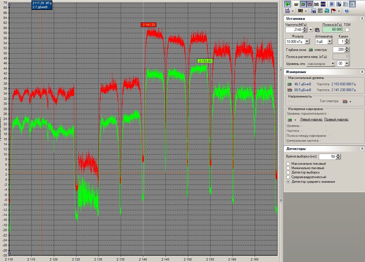

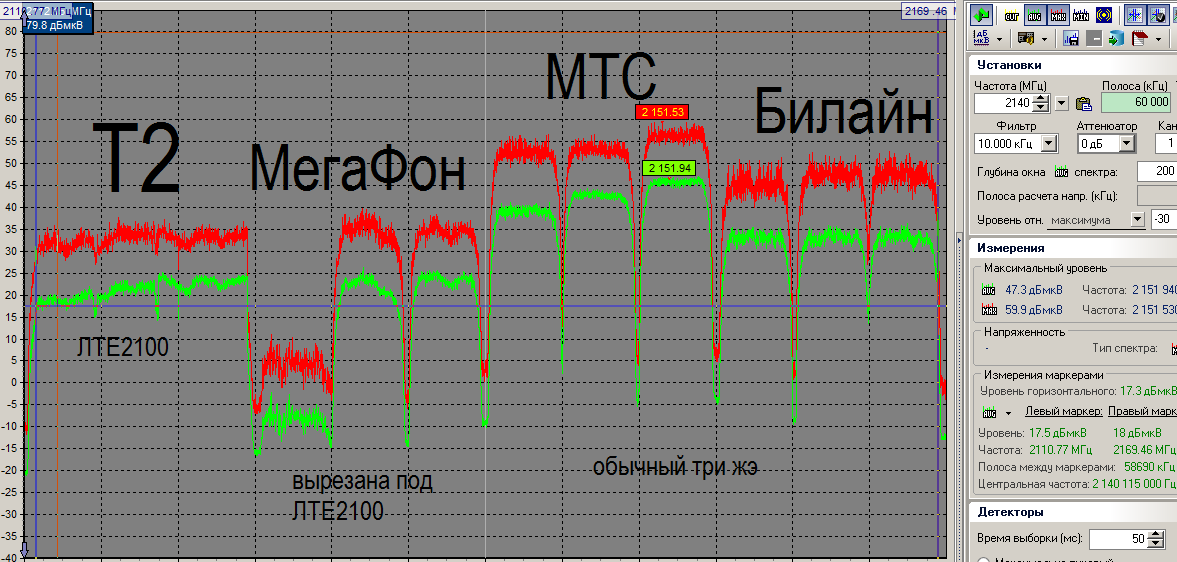

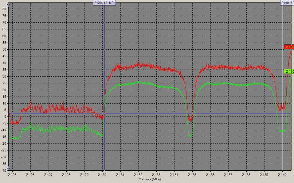

Petkovic Posted February 8, 2021 Posted February 8, 2021 (edited) В 21.01.2021 в 01:50, VADR сказал: Как рас с 3G у нас проблемы. На сегодняшний день как раз 3G комплектом пользуюсь (панельная антенна + роутер с нормальным sma разъёмом для антенны). Пока у нас не начали запускать 4G, у меня было всё чудесно: скорость не менее 2 мб/с, обычно - ближе к 5, что меня полностью устраивало. Но когда запустили 4G, на 3G начались жуткие тормоза Это потому, что операторы начали вырезать несущие 3ЖЭ и запускать массово ЛТЕ2100. Скрытый текст Вот так примерно нынче выглядят спектры ТРИЖЭ Скрытый текст Edited February 8, 2021 by Petkovic Вставить ник Quote

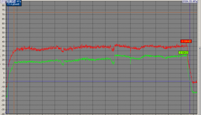

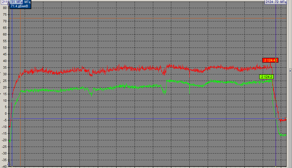

Petkovic Posted February 10, 2021 Posted February 10, 2021 (edited) Да, конечно Скрытый текст Edited February 10, 2021 by Petkovic Вставить ник Quote

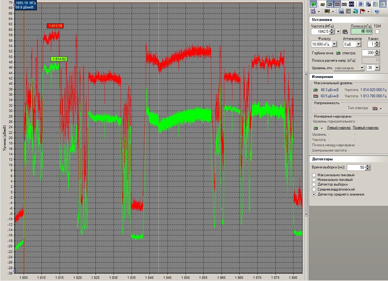

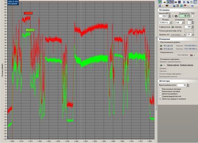

Fat Tony Posted February 10, 2021 Posted February 10, 2021 (edited) В диапазоне 1805 - 1880 тоже не все так весело... Самая широкая полоса у МТС (1848.1МГц) - 20МГц, МегаФон (1827.5 МГц) и Билайн (1872.9МГц) по 10 МГц, а Мотив (1812.6 МГц) и Теле2 (1863 МГц) всего 5 МГц. (восстановил свой аккаунт - это я писал выше пост) Spoiler Edited February 10, 2021 by Fat Tony Вставить ник Quote

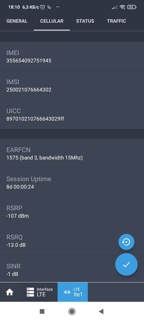

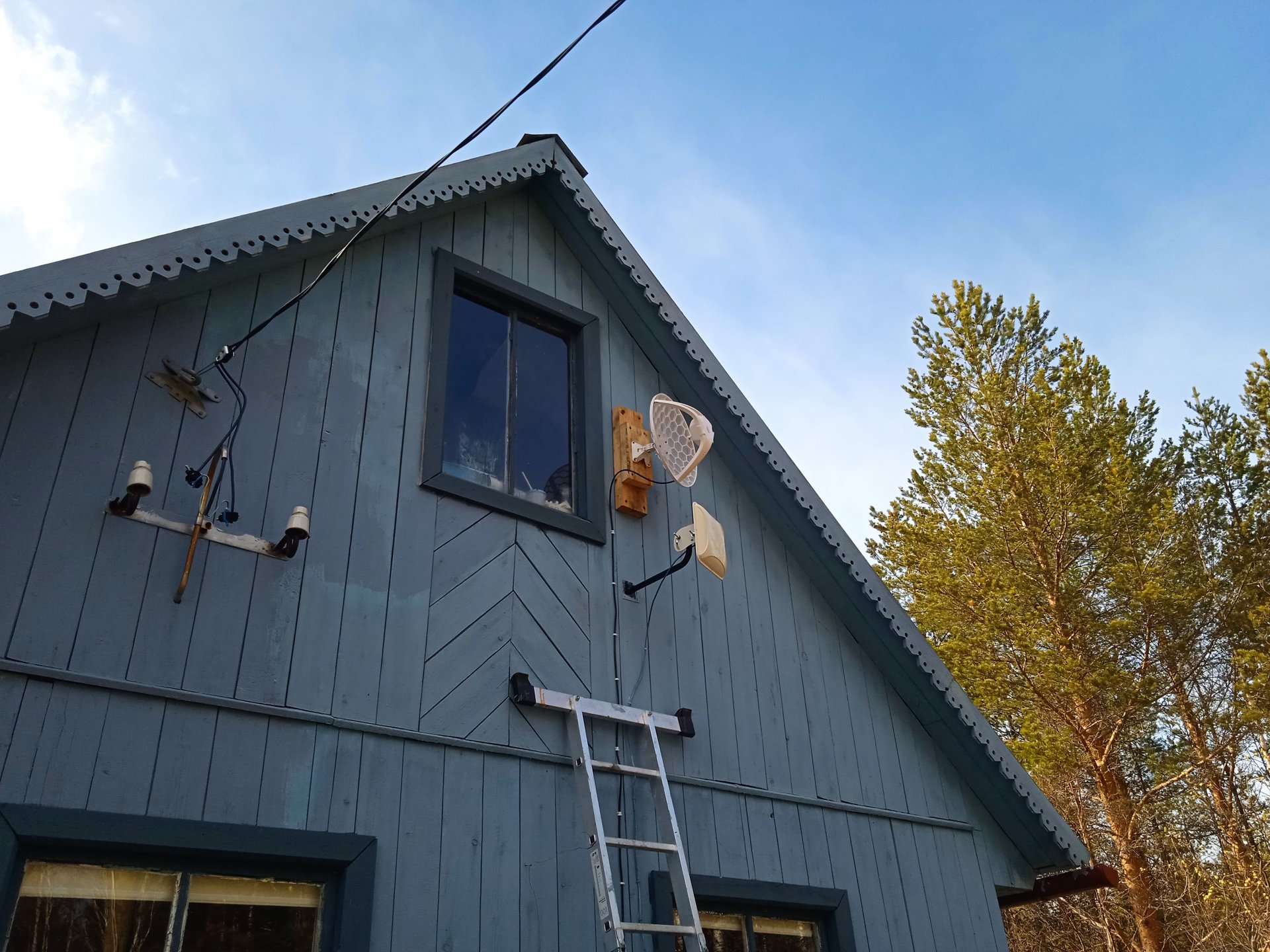

VADR Posted July 7, 2021 Author Posted July 7, 2021 Хвастаюсь результатом. Поставил роутер lte (вот такой вот). И выглядит это вот так: Вернее, почти так: верхняя антенна (новая, собственно) сейчас повёрнута на другой угол, на вышку другого оператора. Нижняя антенна - панельная от моего старого комплекта 3G (не снял пока). Выяснил: 1. Ни МТС, ни Мегафон у нас не режут lte по дальности. По крайней мере, на моих 10 - 10.5 км. Других операторов не проверял. 2. По уровню сигнала всё "по краю", примерно вот так: - у обоих операторов, но у обоих - работает. У Мегафона было как-то нестабильно, с периодическими провалами до потери связи, но когда работало - скорость была примерно одинакова в обоих направлениях (5-7 Мбит/с). Перешёл на МТС - всё работает стабильно (скрин как раз с симкой от МТС - 8 дней без потери связи, это как раз с момента установки/настройки), но исходящую скорость явно режут где-то на уровне 2-2.5 Мбит/с. В тарифе об этом не говорилось, только о 20 Мбит входящих. 3. У обоих операторов у нас работает только Band3. Других, опять же, не проверял. 4. Результаты замера скорости с симкой от МТС: утром в выходной день (пользователей немного) и днём/вечером (показатели отличаются незначительно). 12 мегабит и даже 8 для меня в данной ситуации - очень хорошо. По ощущениям от использования - примерно такая скорость и есть, может быть даже чуть больше. Экспериментировали - тремя телефонами и планшетом одновременно с youtube смотрели разные видео в HD качестве - всё без тормозов. В общем, меня всё устраивает. Да, ещё: координаты наших вышек, хранящиеся в базе на https://xinit.ru/bs/ - неактуальны. Судя по этим данным, одна из вышек, к которым я подключался, находится в 41 км от меня совершенно в другом направлении, вторая - почти в 200 км, чего быть не может. Вставить ник Quote

VADR Posted July 8, 2021 Author Posted July 8, 2021 13 hours ago, fractal said: Зачет!, на таких уровнях вытягивает, а какой RSSI? В выходные посмотрю. Вставить ник Quote
VADR Posted July 11, 2021 Author Posted July 11, 2021 Увы, не нашёл способа посмотреть RSSI из приложения на телефоне, а ноут с собой не взял. Вставить ник Quote
