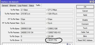

Badyavka Posted January 18, 2021 Posted January 18, 2021 (edited) Добрый вечер. Поменяли CCR1072 на сервер x86 с сетевой картой HP Ethernet 10Gb 2-port 530FLR-SFP+ и установили ос микротик, оставив прежние модули. В счетчике на порту стали появляться ошибки на двух портах, но вроде как проблем не замечаем, на других концах устройства ошибок не видят. Подскажите в чем может быть дело, стоит ли пробовать заменить sfp модули или сетевую карту? Edited January 18, 2021 by Badyavka Вставить ник Quote
jffulcrum Posted January 18, 2021 Posted January 18, 2021 шесть сотых процента...можно забить Вставить ник Quote
s2n Posted January 18, 2021 Posted January 18, 2021 Попробуйте сетевую заменить, у нас на ней тоже терялись пакеты. Вставить ник Quote
jffulcrum Posted January 19, 2021 Posted January 19, 2021 Это норма для карт на чипах Qlogic, там всегда есть заметные кол-ва счетчика RX errors. При этом можно в полку интерфейс загрузить без видимых проблем. Вставить ник Quote
