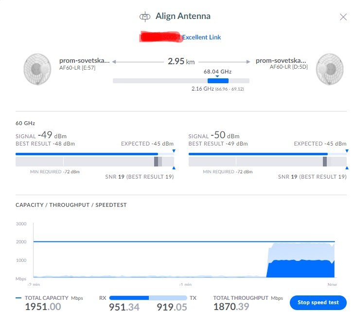

npokypop Posted August 27, 2021 Author Posted August 27, 2021 6 часов назад, motodreg сказал: Апну тему. Сейчас как раз тестируем 60LR, пока решили на 3,5 км попробовать. Вот ребята уже на -45 наюстировали. И это не тот AirFiber 60, у него верхняя частота 70200 и нету резервного 5ггц На какой частоте подняли -45 ? Как ведет себя в дождь ? Сколько выжать по скорости получилось ? Вставить ник Quote

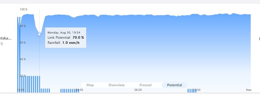

motodreg Posted August 31, 2021 Posted August 31, 2021 (edited) Пока дождей сильных не было, потерь за 4 дня нет на канале. вечерами по 200-250мб трафика. Ну по тесту с самих антенн и тесту между роутерами почти гиг в дуплексе. Юстировать ленивые жопы лучше не стали, на 49-50 затянули. и частоты пока выставлены автоматом. Так же отсутствует какая либо настройка SNMP, из-за чего нет возможности полного мониторинга в Zabbix. Будем думать как срастить с UNMS))) Еще есть какая то вкладка непонятная) показывает погодные осадки. Откуда берет данные непонятно, видимо можно использовать как метеостанцию) Edited August 31, 2021 by motodreg Вставить ник Quote
