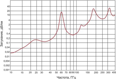

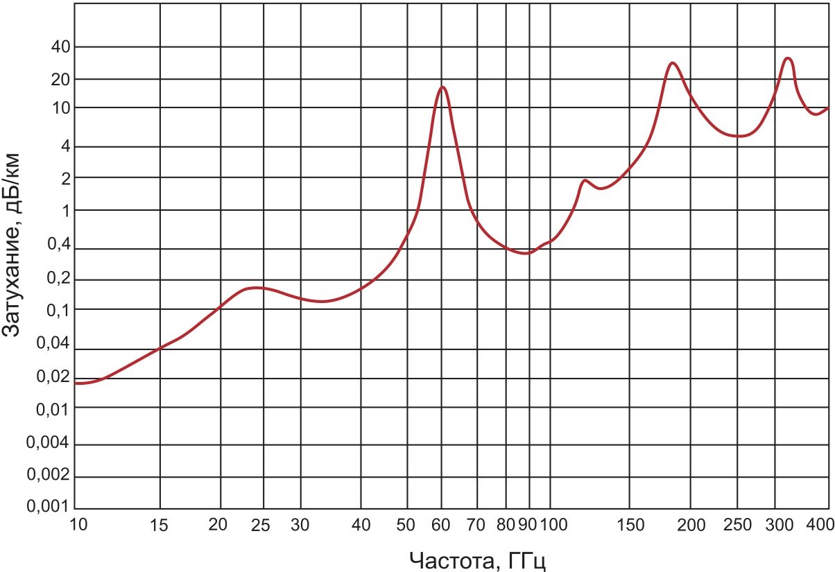

Так на 60 ГГц больше 2 км ничего хорошего и не получите. Весь Long Range этой версии заключается в том, что работает это устройство на большом расстоянии только на частотах, близких к 70 ГГц, где это в принципе возможно. К слову, Siklu на 70-80 ГГц работает на расстояниях до 15-20 км (с низкой доступностью, но работает). Именно 60 ГГц - частота с самым высоким затуханием:
Но надо понимать, что доступность канала на таком расстоянии будет низкой, т.е. работать будет только в ясную погоду.

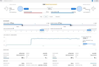

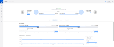

Сейчас как раз тестируем 60LR, пока решили на 3,5 км попробовать. Вот ребята уже на -45 наюстировали.
И это не тот AirFiber 60, у него верхняя частота 70200 и нету резервного 5ггц
