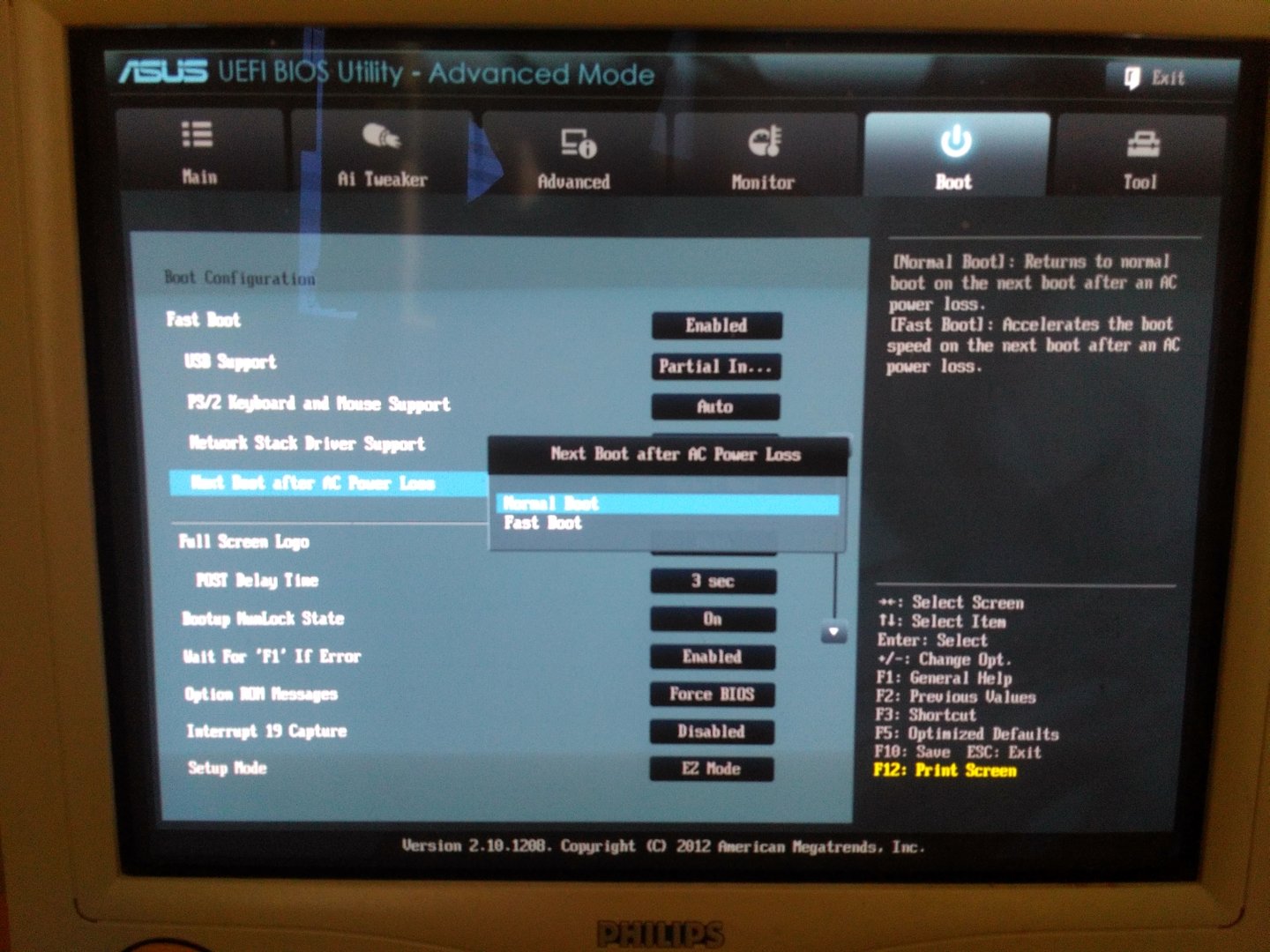

Andrei Posted January 17, 2021 Posted January 17, 2021 Несколько ламерский вопрос, но... Есть в необслуживаемой серверной компик, который не включается сам после отключения питания и последующего его появления. Включен разумеется через ИБП, пробовал без ИБП - тоже самое. Приходится ехать в серверную и включать кнопкой питания на лбу. :( Материнка и версия BIOS вот такие: Прошивка BIOS конечно не последняя, но и последняя - древняя: https://www.asus.com/me-en/Motherboards/P8B75M_LX/HelpDesk_BIOS/ В разделе Boot относительно старта после появления питания есть вот такие настройки Пробовал оба варианта, разницы никакой. Вставить ник Quote
edo Posted January 17, 2021 Posted January 17, 2021 11 минут назад, Andrei сказал: Пробовал оба варианта, разницы никакой. разумеется, это не та опция. там же всё написано, опция в разделе «fast boot», указывает будет ли применяться fast boot после отключения питания. ищите ту. Вставить ник Quote
Andrei Posted January 17, 2021 Author Posted January 17, 2021 1 минуту назад, edo сказал: ищите ту Ничего более похожего не нашел :( Вставить ник Quote
edo Posted January 17, 2021 Posted January 17, 2021 потратил пару минут на гугление инструкции и чтение оглавления Вставить ник Quote
Andrei Posted January 17, 2021 Author Posted January 17, 2021 Проверю есть ли у меня такая настройка в bios Бело посмотрел мануал https://dlcdnets.asus.com/pub/ASUS/mb/LGA1155/P8B75-M_LX/E7992_P8B75-M_LX.pdf Там пункта 3.5.7 нет. Покопаюсь завтра подробно Вставить ник Quote

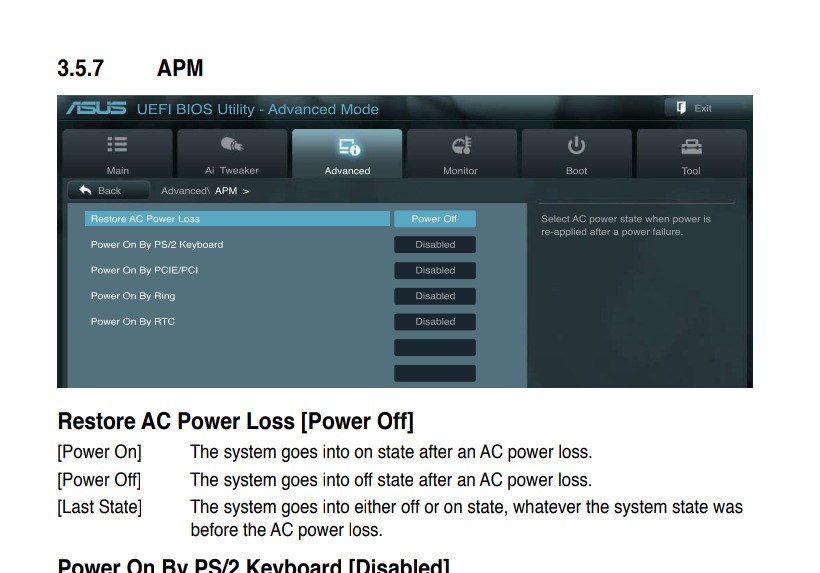

sheft Posted January 17, 2021 Posted January 17, 2021 P8Z77 32 минуты назад, edo сказал: вот как раз наличием bmc и отличается, что позволяет не подходить к компьютеру в случаях всё давно в десктопах реализовано, если это не сильно лоукост... даже на вторых феномах настраивал, и автостарт и WOL а у топикстартера в приведенном им же мануале - страница 2-21 Цитата 2-21 ASUS P8B75-M LX 2.5.8 APM Restore AC Power Loss [Power Off] [Power On] The system goes into on state after an AC power loss. [Power Off] The system goes into off state after an AC power loss. [Last State] The system goes into either off or on state, whatever the system state was before the AC power loss. Вставить ник Quote

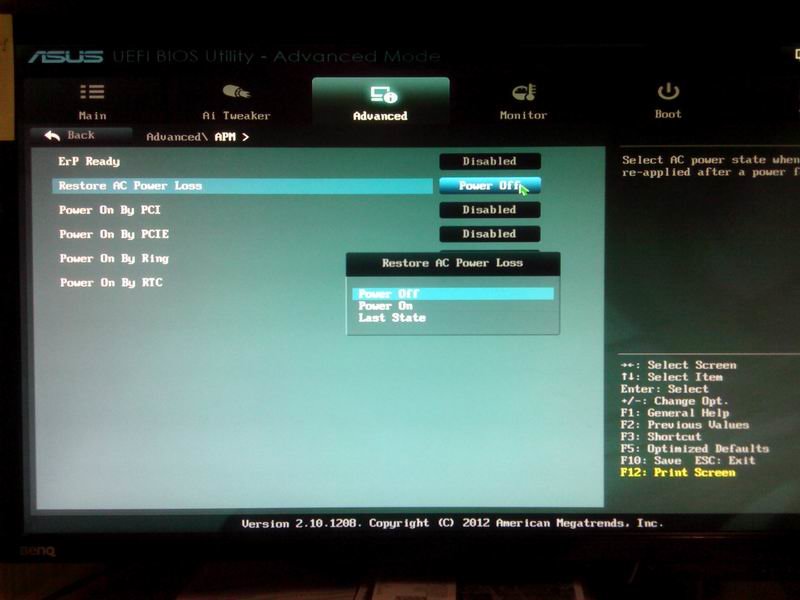

Andrei Posted January 19, 2021 Author Posted January 19, 2021 В 18.01.2021 в 03:37, sheft сказал: мануале - страница 2-21 Да, все так и оказалось. Настроил. Теперь все работает и включается нормально. Вставить ник Quote
