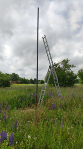

satboy Posted January 15, 2021 Posted January 15, 2021 3 часа назад, sdy_moscow сказал: Если собственники не против - то проще пройти по задней стороне заборов по улице, чем всё это городить. 80-100 труба это максимум 3 метра потом начнёт гнуться, высота габарита проезда для грузовика - минимум 4,5 метра. Залезть на такую трубостойку (что-бы прикрепить кабель) и не согнуть ее - вообще отдельная история (будете леса ставить?). Геморрой короче это - если уж морочиться - ставьте свои бетонные опоры, при массовой установке выйдет в те-же деньги. 80х80х3 - вполне вертикально стоит, даже с упертой в нее лесенкой. Вставить ник Quote

satboy Posted January 15, 2021 Posted January 15, 2021 59 минут назад, sdy_moscow сказал: Какая высота? И это квадрат или труба всё-же? Жесткость разная. Профильная труба, 6м, 80х80. Пасынок стандартный, 2м. Штук 30 у меня эксплуатируются. Вставить ник Quote
