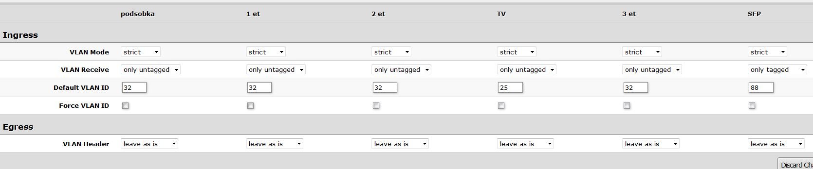

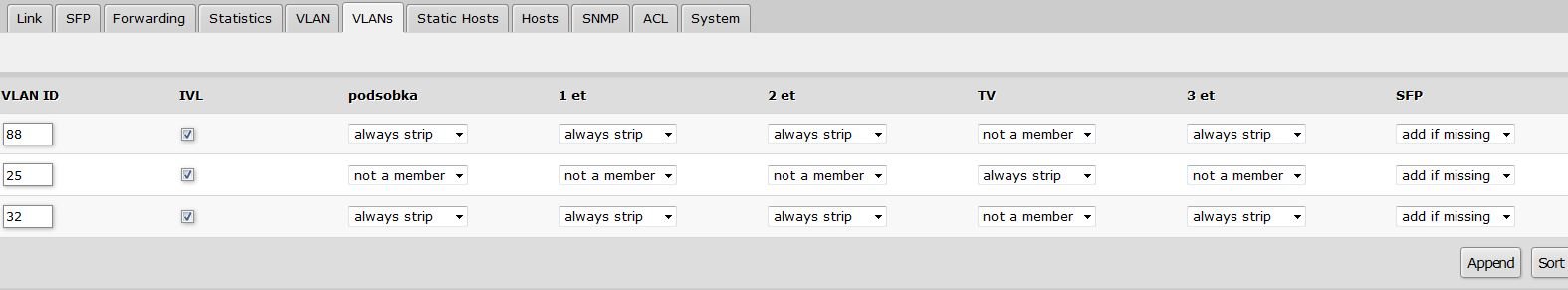

doctor_ORZ Posted January 15, 2021 Posted January 15, 2021 Была одноранговая плоская сеть. Несколько точек UNIFI в том числе. Контроллер на PC. Есть и другое конечно оборудование. Разделили сеть на виланы: менеджмент 88, ворк - 25 и гостевая 32. В качестве основной железки - микротик 951. Там создано 3 вилана, всё настроено (помогал старший коллега). Админский комп может ходить в любые сети, никаких межвлановых блокировок не ставили пока. Т.к. резали по живому (предприятие работает 7Х24), то скажем на гостевые зоны я просто кидал гостевой влан, а уже потом переделывал как положено. И вот ситуация. Стоит Микротик RB260. Настройки на скринах. Получает транк на SFP, дальше на юнифишки отдает гостевую сеть 32. При этом точки доступа пингуются с админского ПК, у которого есть доступ везде. На них можно зайти из контроллера. За RB260 с аналогичными настройками пингуются и камеры и вообще любое оборудование. Админский комп включен в менеджмент VLAN. За другими миркотами и длинками, если оборудование в гостевом вилане не пингуется вообще ничего. Микротики и длинки настроены вроде правильно, во всяком случае предприятие работает нормально. Вопрос - почему за RB260 видно то, что видно быть не должно? Это потому что у меня что-то неправильно настроено? Или наоборот, это только RB260 настроены правильно, а остальное нет? UNIFI не перенастраивались вообще никак. Вставить ник Quote
jffulcrum Posted January 15, 2021 Posted January 15, 2021 непонятка у вас на втором скриншоте - галочки IVL. В этом режиме свитч отслеживает MAC-адреса, по сути это MAC-based VLANs. Соответственно, в вашей конфигурации порты 1-2-3уе являются членами двух VLAN, и все MAC с этих портов засовываются и в 88, и в 32 VLAN. Вставить ник Quote

jffulcrum Posted January 15, 2021 Posted January 15, 2021 По SwOS на русском материалов практически нет. Тем более для такой древней железки - в новых железках логика поменялась. 1 час назад, doctor_ORZ сказал: мои настройки настолько плохи, что нужно переделывать? Снимите галочки IVL для начала. Возможно вам сразу полегчает. Вставить ник Quote

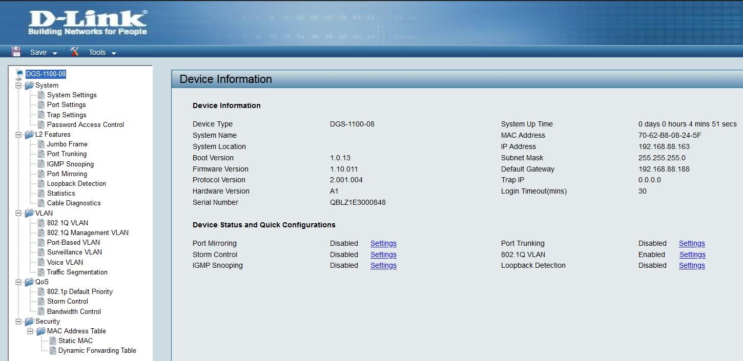

doctor_ORZ Posted January 18, 2021 Author Posted January 18, 2021 Снял галочки, но как пинговал я 260 и точки доступа за ними, так и сейчас всё осталось по прежнему. Но, кстати, точно так же ведут себя и CSS106-1G-4P-1S. Как я понимаю, по хорошему нужно их наверное на что-то поменять. Или это не критично? Хотел бы попросить помощи ещё вот по какому вопросу. Опять же в ходе реконструкции, платежный терминал и кассовый принтер. Стоят рядом, подключены в один вилан на DGS-1100-08. Спустя какое-то время принтер перестает пинговаться, и на него не идет печать. Стоит принтер выключить и включить - порядок, есть пинги и печать. Такое ощущение, что техника "засыпает". Но ведь раньше ничего такого не было. Захожу на DGS-1100-08, вижу линк есть, а по факту не пингуется. Пачкорд менял, если что. После DGS-1100-08 стоит CSS106-1G-4P-1S, ещё дальше CRS112-8P-4S. На тех участках камеры висят, точки доступа. Всё нормально. А вот принтер как заговорённый. Пока на этом участке стояли "тупые" DGS-1008A всё работало идеально. Как думаете, что это может быть? На DGS-1100-08 настроены только виланы, больше никакие настройки не менялись. Вставить ник Quote

doctor_ORZ Posted January 19, 2021 Author Posted January 19, 2021 (edited) На данной железке нет никакого грин-моде. А-ля SOHO сегмент, однако. Нашел вот одну проблемную тему. Посмотрел у себя - точно, сыпятся ошибки на этом (и не только на этом порту). Обновился до v.1.10.040, но ошибки продолжают сыпаться. На порту светится только один мак принтера, но нужно понаблюдать. Спасибо за участие. Спустя примерно полчаса неактивности принтер перестал пинговаться даже с рядом стоящего терминала. На порту железки МАКа принтера не обнаружено. Вообще на порту маков нет. А линк 100 мб есть. В качестве шаманства переключил порт на 100 мб принудительно (было автосогласование). Будем посмотреть. Edited January 19, 2021 by doctor_ORZ Вставить ник Quote

YuryD Posted January 19, 2021 Posted January 19, 2021 7 часов назад, doctor_ORZ сказал: На данной железке нет никакого грин-моде. А-ля SOHO сегмент, однако. Куда делась ? У меня в меню торчит нижний пункт green с настройкой 802.3az EEE. DGS-1100-08, даже кабельная диагностика есть :) Firmware Version Ver 1.00.016 Hardware Version B1 Вставить ник Quote
doctor_ORZ Posted January 20, 2021 Author Posted January 20, 2021 Ни на заводской 1.10.011, ни на обновленной до V1_10_B040 этого green нету. У Вас Hardware VersionB1, а у меня А1. Видимо в этом дело. Вставить ник Quote
