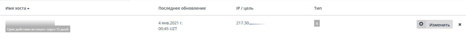

Проблема в том что сервис noip.com не определяет текущий внешний айпи роутера. При вводе в личном кабинете в сервисе noip.com текущего айпи роутера всё работает нормально. Но при перезагрузке роутера соответственно меняется его внешний айпи и сервис noip.com этот айпи не видит! При очередном ручном вводе нового айпи в кабинете сервиса всё начинает работать до очередной перезагрузки роутера.
И такая ситуация только с этим роутером, кроме него имеем tp-link и d-link так с этими роутерами такой проблемы нет они работают с noip.com уже в течении двух лет без проблем. Решил я себе взять аппаратик покруче и в месте с ним приобрёл вот такую проблемку.

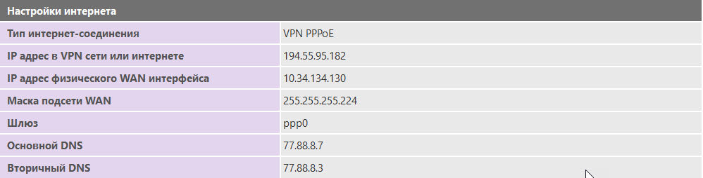

Вот фото с текущим айпи роутера и айпи который видит сервис, эти айпи совершенно разные.

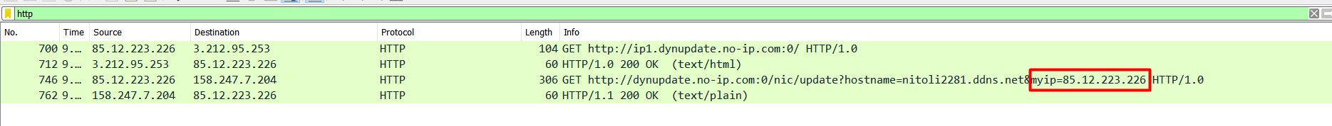

Проверили работу сервиса у себя, прописав на сайте no-ip заведомо некорректный адрес, при загрузке роутера адрес сразу меняется на тот, что прописан на роутере. Попробуйте также после загрузки роутера нажать кнопку применить на странице Сервисы - Службы DNS.
Сервис no-ip подтягивает адрес устройства из HTTP Get запроса, отправленного роутером, дамп на скриншоте ниже.

Перезагрузил несколько раз и почему то ip роутера не меняется. Пошёл другим путём в сервисе ddns прописал другой ip: 194.55.95.150. Реальный ip на роутере: 194.55.95.182. После перезагрузки no-ip всё так же имеет 194.55.95.150.
Вот лог, имеется ошибка в разрешении ddns:

Jan 14 20:44:21 kernel: ASSOC - VHT support STA
Jan 14 20:44:22 inetd: Starting inetd
Jan 14 20:44:22 transmission: Not any disk connected.
Jan 14 20:44:22 dhcpd: Configure dhcpserver
Jan 14 20:44:22 dhcpd: Start dhcpserver
Jan 14 20:44:22 udhcpd[3883]: started, v1.30.1
Jan 14 20:44:23 vpnhelper: Start vpnhelper
Jan 14 20:44:23 vpnhelper: PPPOE calling.
Jan 14 20:44:23 irqbalance: Start irqbalance routing/wifi optimize mode
Jan 14 20:44:24 irqbalance: Start irqbalance auto mode
Jan 14 20:44:24 2nd_stage: Copy web pages to tmpfs.
Jan 14 20:44:24 2nd_stage: Start WEB Managment Server.
Jan 14 20:44:24 2nd_stage: USB Port power ON.
Jan 14 20:44:24 hotplug: Rescan connected devices
Jan 14 20:44:25 usbctrl(4357): TYPE=9/0/1 INTERFACE=9/0/0
Jan 14 20:44:25 vpnhelper-pppoe: ==================START-PPPOE-CLIENT=======================
Jan 14 20:44:25 vpnhelper-pppoe: PPPOE connect over eth3 to
Jan 14 20:44:25 pppd[4408]: Plugin /lib/rp-pppoe.so loaded.
Jan 14 20:44:25 pppd[4408]: RP-PPPoE plugin version 3.12 compiled against pppd 2.4.7
Jan 14 20:44:25 udhcpd[3883]: sending OFFER of 192.168.1.138
Jan 14 20:44:25 pppd[4408]: pppd 2.4.7 started by daemon, uid 0
Jan 14 20:44:25 pppd[4408]: PPP session is 52517 (0xcd25)
Jan 14 20:44:25 pppd[4408]: Connected to 70:0f:6a:46:ce:d0 via interface eth3
Jan 14 20:44:25 pppd[4408]: Using interface ppp0
Jan 14 20:44:25 pppd[4408]: Connect: ppp0 <--> eth3
Jan 14 20:44:25 pppd[4408]: PAP authentication succeeded
Jan 14 20:44:25 pppd[4408]: peer from calling number 70: :6A: : :D0 authorized
Jan 14 20:44:25 pppd[4408]: local  IP address 194.55.95.182
Jan 14 20:44:25 pppd[4408]: remote IP address 80.80.220.254
Jan 14 20:44:25 pppd[4408]: primary   DNS address 80.80.208.1
Jan 14 20:44:25 pppd[4408]: secondary DNS address 89.236.192.1
Jan 14 20:44:25 udhcpd[3883]: sending ACK to 192.168.1.138
Jan 14 20:44:25 pppd: No dgw stored.
Jan 14 20:44:25 pppd: Replace default route to ppp0
Jan 14 20:44:25 pppd: Replace DNS from pppd
Jan 14 20:44:25 pppd: Flush route cache
Jan 14 20:44:25 pppd: Flush conntrack table
Jan 14 20:44:25 pppd: Restart dns server, dyndns, ntp sync and rebuild shaper and iptables rules
Jan 14 20:44:25 services: Restart needed services and scripts. Mode pppd
Jan 14 20:44:26 QoS: Stopping SHAPER
Jan 14 20:44:26 usbctrl(4364): TYPE=9/0/3 INTERFACE=9/0/0
Jan 14 20:44:26 QoS: Set default rules.
Jan 14 20:44:26 Codel: QoS Add codel for all interfaces.
Jan 14 20:44:26 iptables: Add netfiler rules
Jan 14 20:44:26 iptables: Allow established/related in input
Jan 14 20:44:26 iptables: Drop invalid state connections
Jan 14 20:44:26 iptables: Service limit set
Jan 14 20:44:26 iptables: Set igmp input rules
Jan 14 20:44:26 iptables: DHCP server allow
Jan 14 20:44:26 iptables: Dnsproxy allow to connect
Jan 14 20:44:26 iptables: Remote managment web limit
Jan 14 20:44:26 iptables: Remote managment ssh limit
Jan 14 20:44:26 iptables: Remote managment telnet limit
Jan 14 20:44:26 iptables: Allow rate limited ping from all interfaces.
Jan 14 20:44:26 iptables: Set forward rules
Jan 14 20:44:26 iptables: Set igmp forward rules
Jan 14 20:44:26 iptables: Allow forward from LAN to any
Jan 14 20:44:26 iptables: Redirect all DNS requests to local DNS proxy.
Jan 14 20:44:26 iptables: Call to add VPN netfilter rules.
Jan 14 20:44:26 iptables: DMZ enabled for 192.168.1.150
Jan 14 20:44:26 iptables: Allow established/related in forward
Jan 14 20:44:27 resolv: Generate resolv DNS1: 77.88.8.7 DNS2: 77.88.8.3
Jan 14 20:44:27 resolv: Add ISP DNS from vpn servers for local resolv
Jan 14 20:44:27 dnsserver: Generate /etc/hosts file.
Jan 14 20:44:27 dnsserver: Send HUP to dnsmasq.
Jan 14 20:44:27 dnsmasq[1154]: read /etc/hosts - 6 addresses
Jan 14 20:44:27 dnsmasq[1154]: using nameserver 77.88.8.7#53
Jan 14 20:44:27 dnsmasq[1154]: using nameserver 77.88.8.3#53
Jan 14 20:44:27 dnsmasq[1154]: using nameserver 80.80.208.1#53
Jan 14 20:44:27 dnsmasq[1154]: using nameserver 89.236.192.1#53
Jan 14 20:44:27 dyndns: Stopping DynDns
Jan 14 20:44:28 dyndns: Starting DynDNS
Jan 14 20:44:28 INADYN[4996]: INADYN: Started 'INADYN version 1.96.2' - dynamic DNS updater.
Jan 14 20:44:28 ntp: Stopping NTPD
Jan 14 20:44:28 zcip: config eth3 169.254.223.175
Jan 14 20:44:28 zcip: Add ip adress 169.254.223.175/32 to interface eth3 and interface up.
Jan 14 20:44:28 zcip: Add route to multicast subnet.
Jan 14 20:44:28 ntp: Starting NTPD
Jan 14 20:44:29 udhcpd[3883]: sending OFFER of 192.168.1.69
Jan 14 20:44:29 udhcpd[3883]: sending ACK to 192.168.1.69
Jan 14 20:44:29 irqbalance: Stopping irqbalance
Jan 14 20:45:39 kernel: br0: port 1(eth2) entered forwarding state
Jan 14 20:45:39 irqbalance: Start irqbalance routing/wifi optimize mode
Jan 14 20:45:39 kernel: br0: port 2(ra0) entered forwarding state
Jan 14 20:45:40 irqbalance: Start irqbalance auto mode
Jan 14 20:45:40 kernel: br0: port 3(rai0) entered forwarding state
Jan 14 20:45:40 pppd: Enable forwarding for ppp0 interface
Jan 14 20:45:40 pppd[4408]: System time change detected.
Jan 14 20:45:41 kernel: ASSOC - Assign AID=3 to 2.4GHz AP 9c: : : :bf:37
Jan 14 20:45:41 kernel: ASSOC - HT support STA. Update AP OperaionMode=2 , fAnyStationIsLegacy=0, fAnyStation20Only=1, fAnyStationNonGF=1
Jan 14 20:45:43 udhcpd[3883]: sending OFFER of 192.168.1.36
Jan 14 20:45:43 udhcpd[3883]: sending ACK to 192.168.1.36
Jan 14 20:45:44 igmpproxy: Replace route to multicast subnet via eth3.
Jan 14 20:45:44 igmpproxy: Starting IGMPPROXY
Jan 14 20:45:53 get_ieee_oui: Get OUI lists from
Jan 14 20:46:33 kernel: ASSOC - Assign AID=4 to 2.4GHz AP  : : :45: :73
Jan 14 20:46:33 kernel: ASSOC - HT support STA. Update AP OperaionMode=2 , fAnyStationIsLegacy=0, fAnyStation20Only=1, fAnyStationNonGF=1
Jan 14 20:46:35 udhcpd[3883]: sending OFFER of 192.168.1.227
Jan 14 20:46:36 udhcpd[3883]: sending ACK to 192.168.1.227
Jan 14 20:46:48 fwupdate[5494]: GW is ppp0, skip ICMP check
Jan 14 20:46:48 fwupdate[5494]: You are using the latest firmware version.
Jan 14 20:46:49 fwupdate[5494]: New firmware avialable: 1.8.3 (20201230) [Current firmware: 1.8.2 (20201217)]

Снимите, пожалуйста лог в таких же сценариях, но на более длительном промежутке, минут 5 после перезагрузки и нажатия кнопки применить.
В первом логе ошибка появляется так как запуск INADYN происходит до установления соединения PPPoE, на стендовом роутере ситуация та же, но после соединения сервис перезапускается и ip подтягивается.
На каком промежутке времени после ребута мониторили изменение IP, если подождать 10-20 минут адрес так же не меняется?
29 минут назад, Rurmanov сказал:
ОК вечером сниму как раз в логе будут сутки.
А, так no-ip не видит адрес ни через 10минут ни через сутки, работу сервиса запускаю только в режиме ручного ввода ip в свойствах хоста на no-ip
Edited by Anatoliy75

Jan 14 21:44:19 dyndns: Starting DynDNS
Jan 14 21:44:19 INADYN[3207]: INADYN: Started 'INADYN version 1.96.2' - dynamic DNS updater.
Jan 14 21:44:19 INADYN[3207]: INADYN:IP: Error '0x80' resolving host name 'ip1.dynupdate.no-ip.com'
Jan 14 21:44:19 ntp: Stopping NTPD
Jan 14 21:44:19 kernel: ASSOC - Assign AID=2 to 2.4GHz AP 9c: : : : :37
Jan 14 21:44:19 kernel: ASSOC - HT support STA. Update AP OperaionMode=2 , fAnyStationIsLegacy=0, fAnyStation20Only=1, fAnyStationNonGF=1

Jan 14 21:44:25 pppd[4401]: local  IP address 194.55.95.182
Jan 14 21:44:25 pppd[4401]: remote IP address 80.80.220.254

И вот скрин с noip только что сделан, последняя дата обновсления стоит вчерашняя
@Anatoliy75  Попробовал на разных схемах, не получается воспроизвести проблему. Быстрее всего сможем найти причину, подключившись к вашему роутеру удалённо. Отправьте, пожалуйста, в лс реквизиты для доступа. Инструкция по открытию доступа есть на странице
https://nag.wiki/x/jgCU
Также в личку отправил ссылку на telegram для более оперативной связи.
