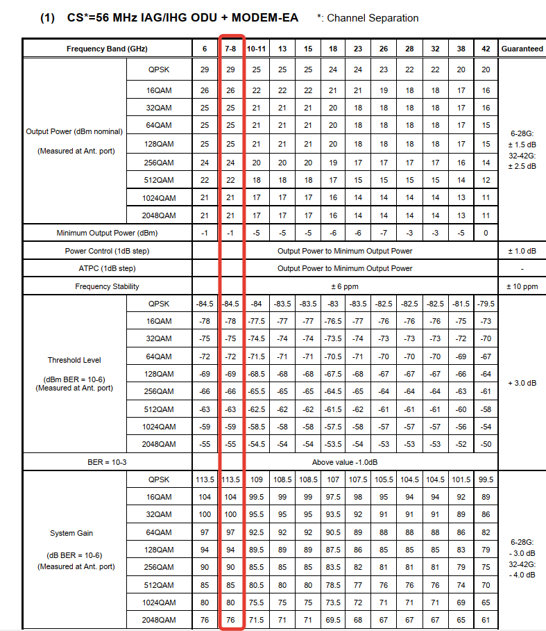

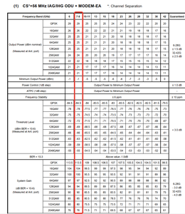

Bandit Posted January 16, 2021 Posted January 16, 2021 В 15.01.2021 в 14:38, npokypop сказал: 7187-7243 МГц, 7355-7700 МГц, 7900-8400 МГц, 10,7-11,7 ГГц вот это в самый раз, посмотрю по РРЛ сходятся ли частоты Вставить ник Quote
Bandit Posted January 17, 2021 Posted January 17, 2021 В 15.01.2021 в 14:38, npokypop сказал: 7900-8400 МГц странно но нет в вашем списке на 13 и 15 ГГц, из того что есть, взять лучше 8 ГГц. В полосе 56 мгц на 2048 кам будет чистый фулл дуплекс 495/495 мбит, антенны лучше взять 1.2 метра, можно конечно пожертвовать стабильностью модуляции и взять 0.6 м по калькулятору будет так для 2048 кам: если антенны 0,6 то сигнал будет 54 дбм если антенны 1,2 то сигнал будет 41 дбм если антенны микс 0,6/1,2 то будет 47 дбм получаете частоты, подберем оборудование Вставить ник Quote
