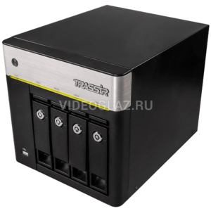

LostSoul Posted January 20, 2021 Posted January 20, 2021 В 18.01.2021 в 14:05, Saab95 сказал: Так вот - захотел абонент 8 камер - ему поставили, а через пол года он захотел еще +4 или +8 камер, и поставили вы ему корпус с 2 корзинами под диски. А под 16 камер надо уже 4 корзины под диски, получается один хрен комп выкидывать и он бу, а покупать новый? В 18.01.2021 в 14:05, Saab95 сказал: поставить 2 прожектора дешевле, это зависит от того как ставить. вы точно уверены что установка двух бетонных опор с подземной прокладкой кабеля к ним будет "дешевле"? 4 минуты назад, KonBez сказал: ?))) Воду можно и по телевизору зарядить! - (с) Кашпировский. если вы в предмете разбираетесь, то по фото всю видно. Вставить ник Quote
