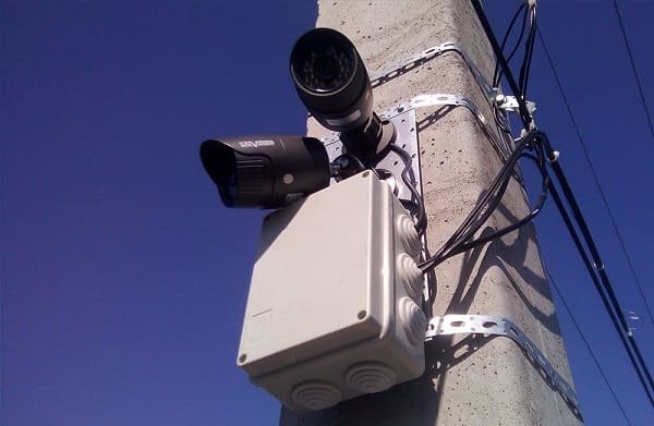

Stanislav_ip_33_99 Posted January 8, 2021 Posted January 8, 2021 Хочу установить камеры на опоре воздушных линий электросетей, стоящей возле своего участка в деревне. С кем то нужно согласовывать такие действия, и вообще разрешено ли на эти опоры что то крепить? Видел что многие крепят на них и электро-щиты и камеры и фонари. На ютубе часто слышал что их нельзя сверлить, только неинвазивный монтаж, при том в некоторых видосах камеры на анкера крепят. Интересует вопрос - где описаны правила использования этих опор? Вставить ник Quote
straus Posted January 8, 2021 Posted January 8, 2021 19 минут назад, Stanislav_ip_33_99 сказал: С кем то нужно согласовывать такие действия С собственником опор. Он выдаст технические условия. И процедура выдачи ТУ и использование обычно платные, выдача ТУ оплачивается единоразово, использование оплачивается ежемесячно. Вставить ник Quote

ALL__ Posted January 9, 2021 Posted January 9, 2021 17 часов назад, Stanislav_ip_33_99 сказал: Какие последствия могут быть если просто поставить ни у кого не спрашивая? ставь, приедут, пальцем погрозят скажут снимать, тут главное не быковать, со всем соглашаться, когда уедут, забыть про всё это до следующего раза. тут вопрос тонкий, твоя собственность находится на чужой собственности, трогать нельзя, в теории могут приехать и сами снять, уверен что есть какие то процедуры типо снять, сделать опись, поместить на ответхранение, по факту с частником никто связываться не будет, только пальцем грозить станут. вот провайдеров с оптикой имеют по полной самое главное: крепить камеру не используя "разрушающих" способов (перфоратор на бетонном столбе, сильно перетягивать ленту на деревянном) ИМХО в деревне ВООБЩЕ никто не будет напрягаться, когда я ставлю на опорах камеры до клиента всегда довожу сведения что могут быть проблемы с владельцем опор. за последние 5-7 лет проблем ни у кого не возникала. Вставить ник Quote
straus Posted January 9, 2021 Posted January 9, 2021 1 час назад, ALL__ сказал: есть какие то процедуры типо снять, сделать опись, поместить на ответхранение Кого снять? "Там не было ничего! Вот проект - на столбе ничего нет." Знаешь, сколько у меня барахла валяется, которое кто-то установил самовольно? 20 часов назад, Stanislav_ip_33_99 сказал: Кстати на фото ВЛ 10 кВ. За такие фортели можно вообще огрести по самое небалуйся. Вставить ник Quote

straus Posted January 10, 2021 Posted January 10, 2021 1 час назад, ALL__ сказал: straus, как я понимаю представляете здесь собственника опор Нет, не опор. Просто мне отдают весь хлам, который снят в дружественных организациях. Ещё никто не рискнул вставить свой пятак с вопросом "где моё барахло". А, не, вру, один раз было. По программе "безопасный район" деятели поставили камеру на наружный забор ПС 35/10 кВ. Лишились её где-то на четвёртый день. Вопросили, типа "где наша камера?". Им популярно объяснили, что чужое оборудование в охранной зоне объекта электроэнергетики демонтируется сразу. Ибо нефиг. Камеру им отдали через пару дней, хотя они и не просили, готовы были смириться и списать. Вставить ник Quote
