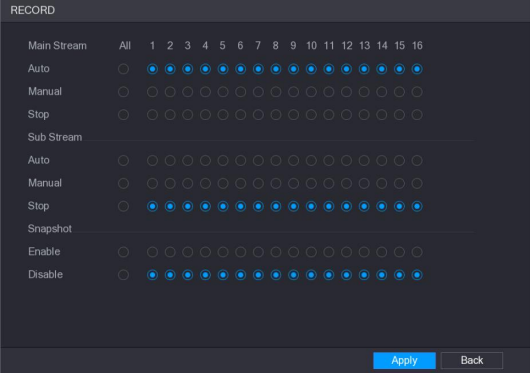

Nik niki Posted January 12, 2021 Author Posted January 12, 2021 В 09.01.2021 в 17:20, Stepan Alekseev сказал: Можно Огромное спасибо! Вы прям меня выручили. Если честно уже собирался покупать еще один видеорегистратор, но решил зайти на форум проверить и не прогадал!) Сейчас когда проверял программу, вышло 8 видео с 8 камер, хотя камера была подключена всего одна, скачал 2 видео с 1 канала (тут камера подключена) и со второго (тут камеры не было, черный экран) в итоге черный экран весит как 1/3 видео с камеры... Копался в настройках но так и не нашел как отключить не задействованные входы, можете подсказать как их отключить? Вставить ник Quote
Stepan Alekseev Posted January 13, 2021 Posted January 13, 2021 Зайти в настройки записи и отключить запись тех каналов, на которых нет камер. (stop) Вставить ник Quote

DarkFox Posted March 8, 2024 Posted March 8, 2024 (edited) АНАЛОГОВЫЙ регистратор настолько тупой, что не может отличить чёрный экран от картинки. ) Если там стоит запись 24/7, он будет писать 24/7 неважно что. IP выдаст "no link" и остановит запись, даже если настроено 24/7. Edited March 9, 2024 by DarkFox Вставить ник Quote
