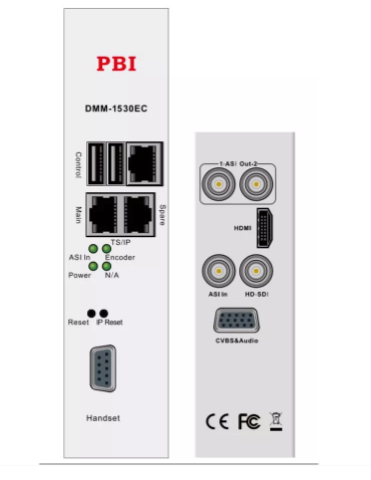

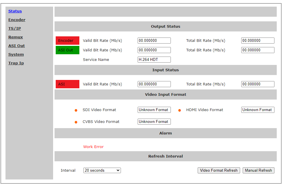

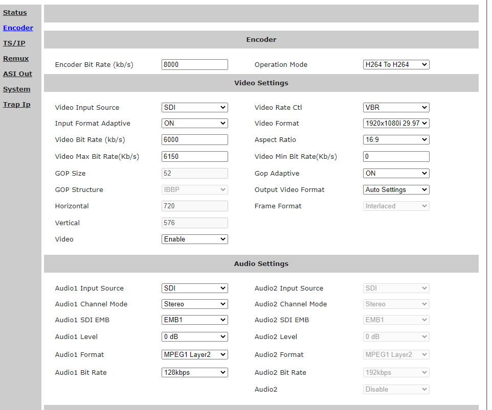

Добрый вечер, прошу подсказать по настройке энкодера , ранее ни разу не настраивал. От оборудования телеканала получаем шнурок HD SDI , перед включением в модуль 1530-EC-40 данный шнурок воткнули в HD SDI свитч с мини дисплеем и удостоверились что шнурок рабочий и поток в нем есть, шнурок воткнули в разъем HD SDI (скрин передней и задней панели прилепил) в модуле в меню status в таблице INPUT Status счетчики пустые , в меню Encoder Оставили все настройки в дефолте лишь указали интерфейс SDI , но ничего не вышло , подскажите , должен ли я уточнить у вещателя параметры вещаемого потока в шнурке HD SDI чтобы залочить его на модуле и потом уже проводить все манипуляции по выводу потока в нужный мне интерфейс ( в данном случае в IP) или же если в шнурке есть поток , то модуль должен его идентифицировать автоматически ? Просто непонятно, то ли руки из жопы , то ли модуль брак.
