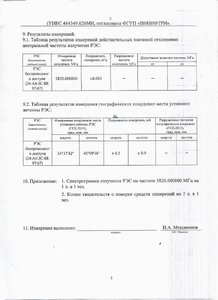

sheft Posted December 23, 2020 Posted December 23, 2020 Собственно сабж, мотивировка - эксплуатация без регистрации РЭС, это что, сотрудники ведомства ухи объелись, или всё таки, любое РЭС, даже свисток, всё таки нужно регистрировать, хоть и в уведомительном порядке? Конкретно по устройству - мачта метров 12-15, наверху бокс с хуавей 3372 в кинетике viva + медиаконвертер, спуск в пристройку в медюк и коммутатор. Допником стоит панелька - ZETA MIMO, была подключена к модему, но последние два года отключена от модема, на модеме на мачте хватает сигнала от расположенных рядом БСок. завтра посмотрю на писульку от РЧСников, она в настоящий момент у участкового... Вставить ник Quote

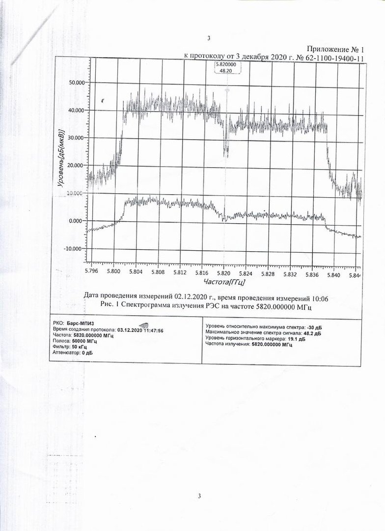

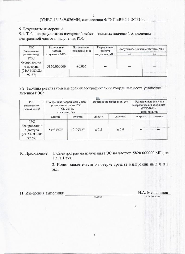

sheft Posted December 24, 2020 Author Posted December 24, 2020 1 час назад, straus сказал: Они просто подумали, что там Wi-Fi. Либо вы в кинетике забыли Wi-Fi отключить, и он светит на всю округу вайфай отключен, он там не нужен, корпус кинетика разобран, штатные антенны отпаяны.. Но вот протокол я увидел, и просто охренел, подумал -может кто ещё что на мачту повесил без меня, я последний раз полгода назад её видел, но фотография мачты из протокола это опровергает, лишнего ничего нет может кинетикам премию выписать, за недокументированную функцию и мощный передатчик? :)) : Вставить ник Quote
dIMbI4 Posted December 24, 2020 Posted December 24, 2020 подожди, но в лте нет никаких 5.8ггц в 40мгц полосе. Вставить ник Quote
sheft Posted December 24, 2020 Author Posted December 24, 2020 а я про что? протокол сляпан на коленке, со спектром снятым где то ранее в другом месте... или все таки на мачте есть что то что я туда не вешал... Вставить ник Quote
dIMbI4 Posted December 24, 2020 Posted December 24, 2020 Либо вы что то темните, либо частотники слепошарые и не заметили что за магазином 2 вышки сотовые утыканные антеннами стоят. позвоните инспектору и объясните ему что он ухи объелся. Вставить ник Quote
sheft Posted December 24, 2020 Author Posted December 24, 2020 6 минут назад, dIMbI4 сказал: Либо вы что то темните, либо частотники слепошарые и не заметили что за магазином 2 вышки сотовые утыканные антеннами стоят. позвоните инспектору и объясните ему что он ухи объелся. :) нет, не темню, завтра доеду до мачты и просканирую, что там вообще на 5ггц есть и что за устройство с указанным в протоколе маком... частотники, я думаю, приезжали именно по сотовикам, а тут мачта рядом, вот они и обрадовались палке :) и начали сову на глобус тянуть Вставить ник Quote
straus Posted December 24, 2020 Posted December 24, 2020 3 часа назад, sheft сказал: что за устройство с указанным в протоколе маком 24:A4:3C - Ubiquiti Networks Inc. Вставить ник Quote

straus Posted December 25, 2020 Posted December 25, 2020 Да там банальная ошибка. У него отберут объяснение, что у него не убик и вообще не вайфай, а конечное абонентское устройство мобильной связи, и пойдут искать настоящего нарушителя. На этом всё и закончится. Вставить ник Quote

straus Posted December 26, 2020 Posted December 26, 2020 Я прикинул, в общем-то всё понятно. Пеленговали Барсом. Он монтируется в микроавтобусе. На местности везде лес, пересечёнка, с развёрнутой антенной не поездишь. А складывать/разворачивать несколько раз поленились. В результате не выполнили многоточечную пеленгацию для уточнения места РЭС и направления излучения. Вставить ник Quote
