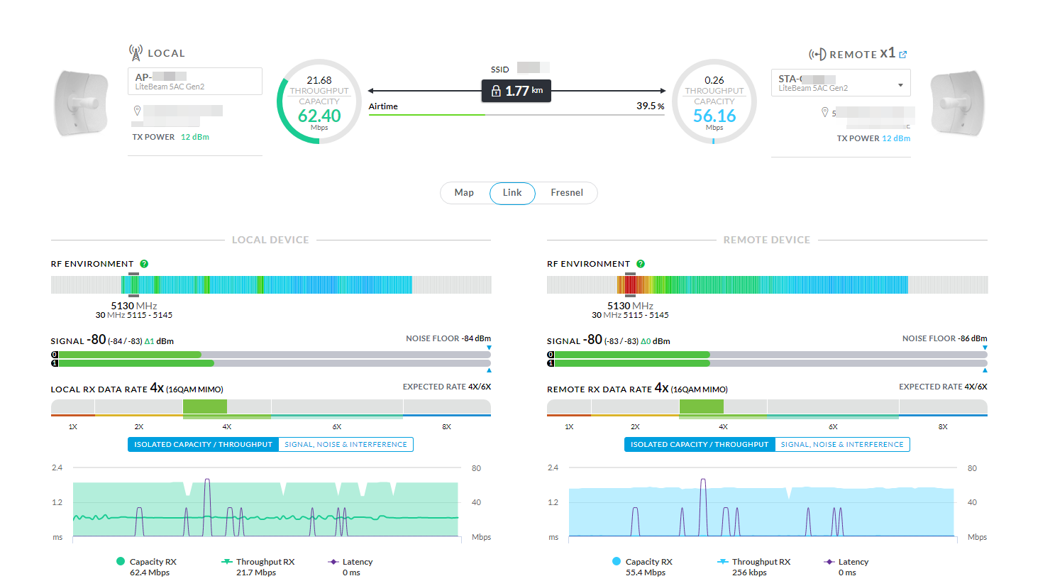

CrVik Posted December 22, 2020 Posted December 22, 2020 Всем привет! Народ подскажите в чем может быть проблема, установили мост с использованием LiteBeam 5AC Gen2, с первого раза все поднялось и заработало хорошо, проработало где то с неделю, потом на одной стороне уровень шума резко подскочил и не утихает. Пробовал сменить частоты, после смены частоты через пару минут уровень шума опять увеличивается. Устанавливаю и настраиваю впервые, вроде форумы перечитал, подобной проблемы не наблюдается, не могу понять в чем может быть проблема еще? Вставить ник Quote

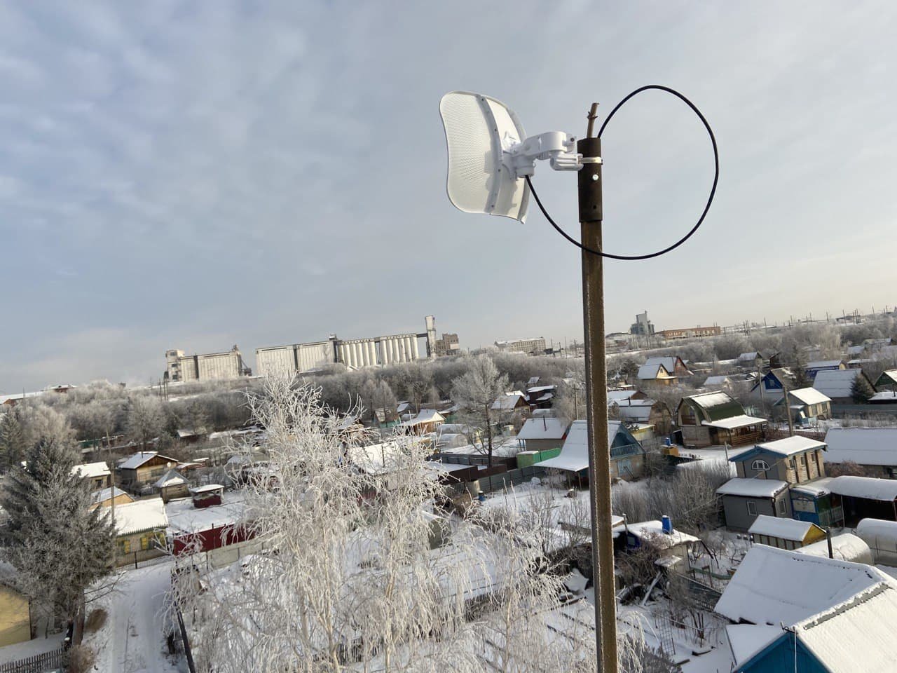

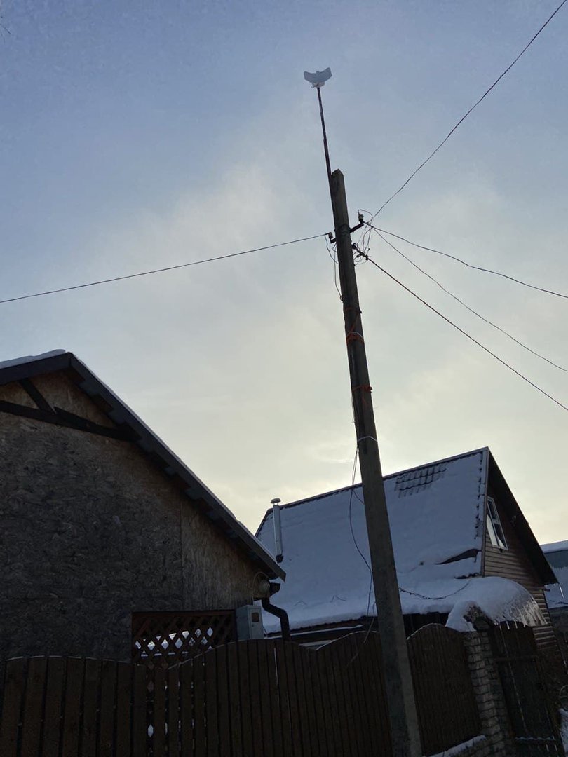

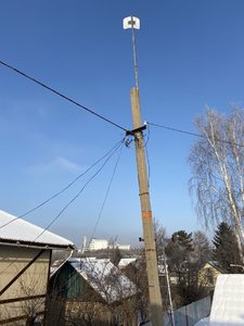

NewUse Posted December 23, 2020 Posted December 23, 2020 если 12м это вышка, на отдельной трубостойке? прикрепите фото монтажа... Вставить ник Quote
CrVik Posted December 24, 2020 Author Posted December 24, 2020 14 hours ago, NewUse said: если 12м это вышка, на отдельной трубостойке? прикрепите фото монтажа... Да, получается прикрепили на столб и удлинили профильной трубой получилось примерно 12-13 метров. Просто смущает то что пару недель все было замечательно, а на прошлой неделе резко стало плохо, так же смущает что при изменении частоты проблема не решается. Такое ощущение, что кто то специально направил что то на эту антенну что бы задавить сигнал, хотя вряд ли такое по факту, но мысли появляются) Вставить ник Quote

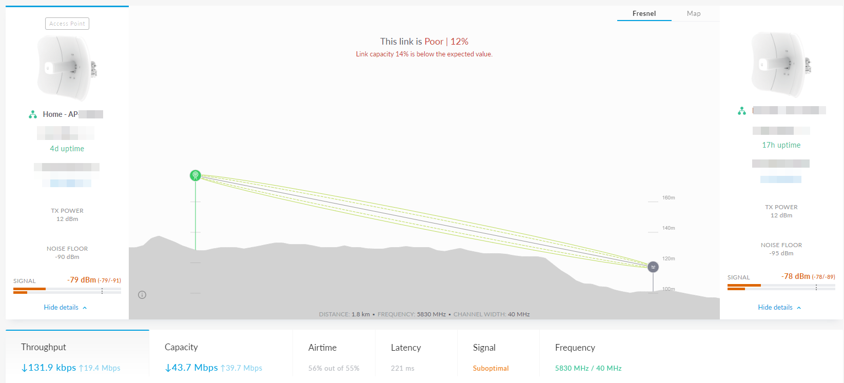

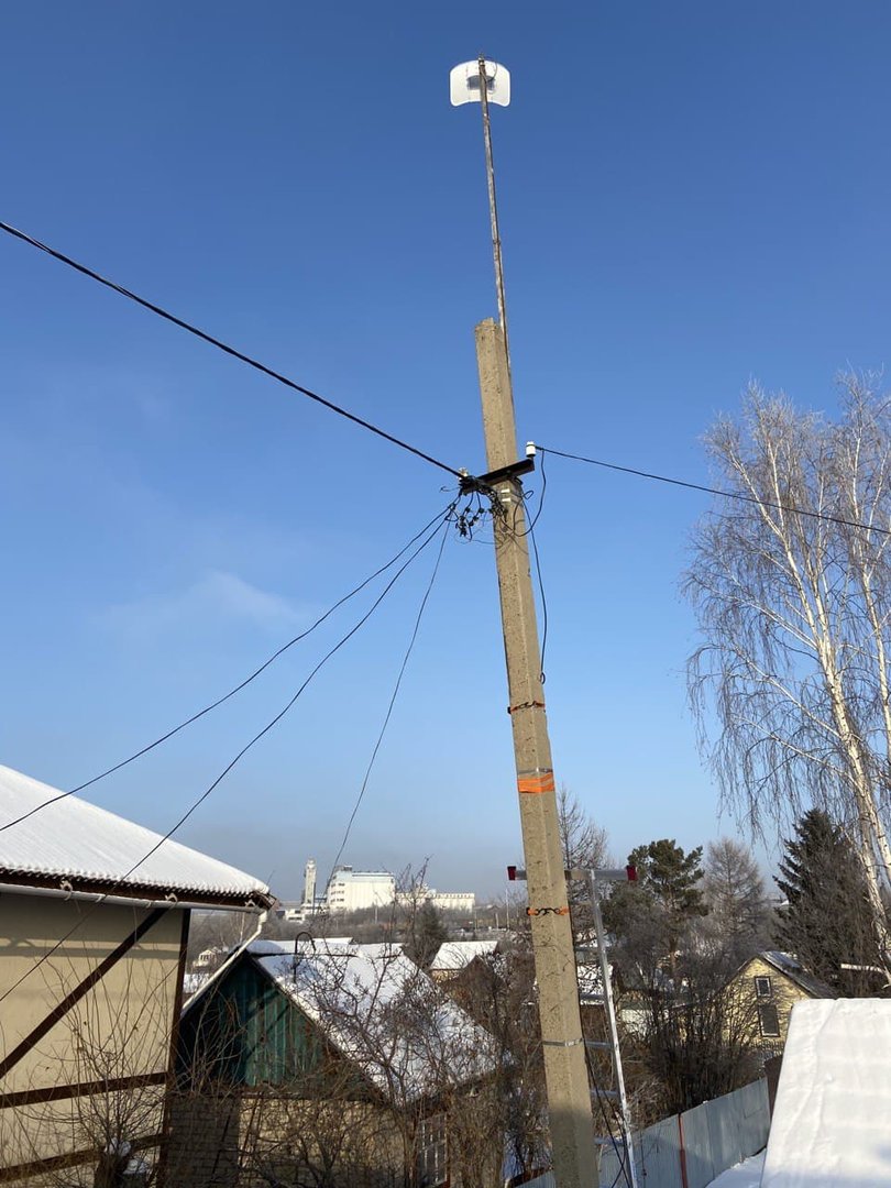

Saab95 Posted December 24, 2020 Posted December 24, 2020 Так сейчас же зима - листьев нет, попробуйте опустить эту антенну со столба, повесив на стену дома. Если ваш тот где стена осб обшита - вот прямо ниже конька и посмотреть. Суда по последней фотографии приемная антенна может помехи со всей округи принимать. Вставить ник Quote
CrVik Posted December 24, 2020 Author Posted December 24, 2020 1 hour ago, Saab95 said: Так сейчас же зима - листьев нет, попробуйте опустить эту антенну со столба, повесив на стену дома. Если ваш тот где стена осб обшита - вот прямо ниже конька и посмотреть. Суда по последней фотографии приемная антенна может помехи со всей округи принимать. Сильно низко опустить не получится, т.к. зона Френеля в самом пределе, на дом точно не получится повесить. Но я попробую чуть ниже опустить и понаблюдать, но только уже не в этом году, вышку придется вызывать отдельно для этого, а это уже отдельная история)) Вставить ник Quote
Saab95 Posted December 24, 2020 Posted December 24, 2020 Такие графики не показатель, у нас на практике работало если конечную точку вообще на землю поставить. У вас же задача стоит проверить на предмет помех со стороны абонентской точки. А сделать это можно лишь опусканием антенны ниже с экраном в виде здания. Вставить ник Quote
