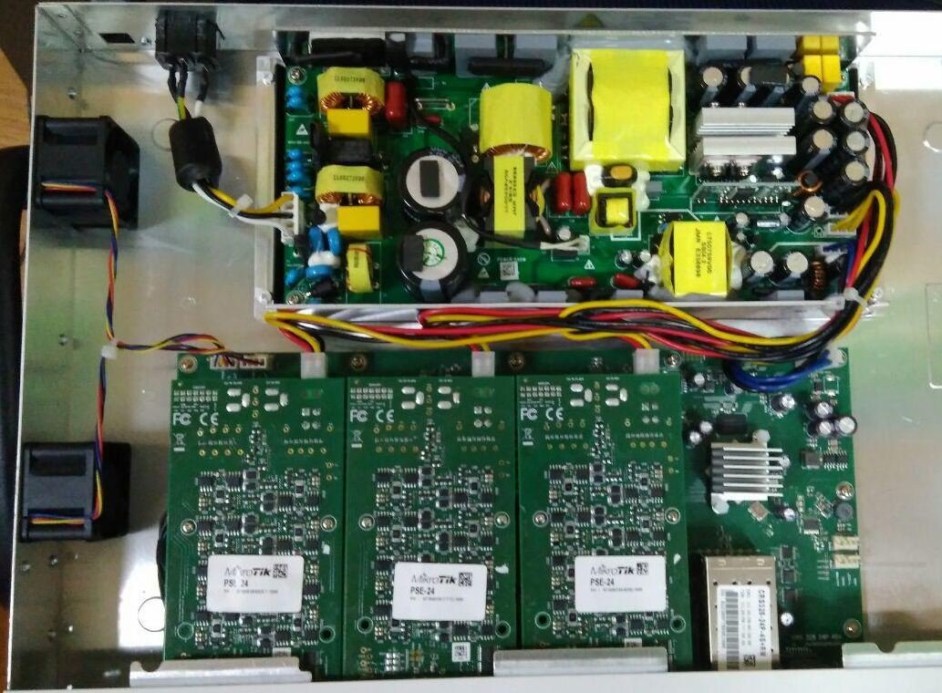

Saab95 Posted December 24, 2020 Posted December 24, 2020 Вы правильно пишите, но весь вопрос в том, каким образом у PoE коммутатора обеспечивается защита порта по превышении тока - вот отсюда и растут все корни проблем. Когда коммутатор ставят в серверной, а от него 100 метров витухи до камеры. И если у вас эти SNR под рукой, то посмотрите как там сделана разводка пое по портам. Вот для примера как сделано у микротика - большой БП по размерам и к портам подведено толстыми кабелями, при чем не через один коннектор, а через 3 по 150 ватт. То есть на 8 портов доступно 150 ватт, или 18 ватт на порт. Но максимальный ток через каждый порт 0.45ампер или 21 ватт. И вот если одну группу 8 портов набить 8-ю камер на 6мп, то в ночное время 1-2 камеры зависают, при этом в логах есть записи о превышении потреблении на всех портах. Если в те же 8 портов подключить 8 камер на коротких патчкордах 5 метров - то никаких проблем нет и в логах никаких сообщений о превышении потребления нет. Если камеры подключить 4 в одну группу 8 портов, 4 в другую группу - то в логах ошибки о превышении есть, но зависаний камер нет. То же самое нет зависаний, если подключить камеры 6 в одну группу и 2 в другую. И это еще все без задействования функционала камер - то есть камера только передает 2 потока и держит включенной подсветку. Если же они подключены к неким регистраторам, которые на камере детектор движения используют, или еще какой функционал процессора - то потребление возрастет еще больше. Однопортовые БП на 48 вольт ограничивают ток на уровне 0.5 ампер, а по факту могут и 0.6+ выдавать без отключения, поэтому даже на длинном кабеле камере хватает питания. Конечно дорогие коммутаторы с PoE могут выдавать нужные токи, но ценник их настолько высокий, что их никто для питания камер и не использует. Вставить ник Quote
