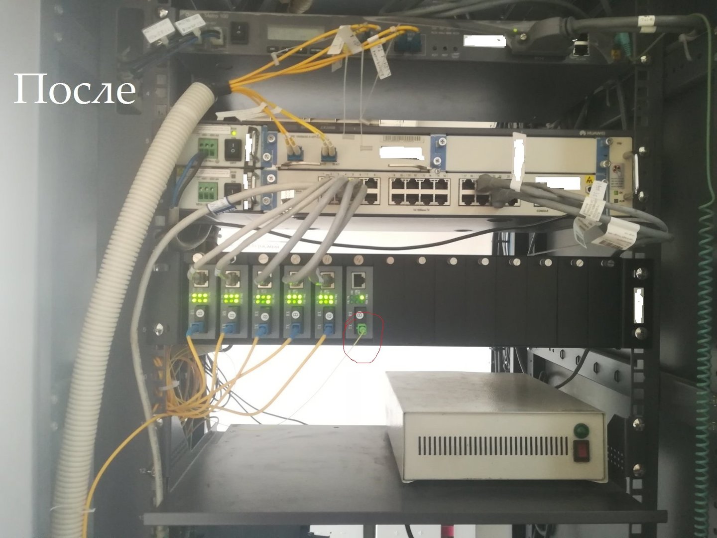

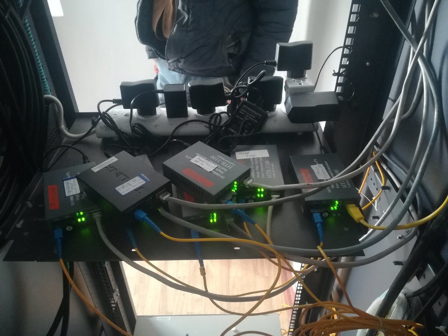

Дилшод Posted December 18, 2020 Posted December 18, 2020 (edited) Здравствуйте. У меня такая задача. Мы как интернет провайдер подключаем абонентов к сети по оптике. Для этого мы в данный момент для каждого абонента используем оптический конвертер, минус в том что чем больше у нас абонентов тем больше беспорядок в узловом. Чтобы привести в порядок конвертер абонентов в узловом мы установили шасси для конвертеров но это тоже как бы не хороший вариант. Есть какие нибудь решение по этому вопросу кроме GPON, чтобы для каждого абонента не установить дополнительные оборудование хотя бы на стороне узлового? Прошу предлагать варианты подешевле. Edited December 18, 2020 by Дилшод Вставить ник Quote

Zerozed Posted December 18, 2020 Posted December 18, 2020 11 минут назад, Дилшод сказал: так для этого же нужно ещё и SFP модуль который обойдётся дорого чем медиа конвертер. также должно совпадать длина волны модуля и конвертера на стороне абонента, потому что мы используем одножильные конвертеры (DWDM) По вашим словам могу сделать вывод, что вы не сил но понимаете то, чем занимаетесь. Причем тут DWDM? Первое-посчитайте сколько электричества жрет корзина с медиками; второе-посмотрите на вторичке sfp 100мбит и считайте сумму за порт, а не отдельно; третье-медики сильно любят гореть и особенно в жару; четвертое-подбор обратной длины волны относительно абонента делается на узле и бесшовно осуществляется переход. Итог: 3200-28f+28сфп 20-25к по вторичке, один юнит. Медики-2 корзины, куча оптических патчей, куча медных патчей, медный свич, в итоге только корзины с медиками съедят теже 25-30к, при заметно большем количестве точек отказа, большем энергопотреблении (больше упс), занимает 5 юнитов. Вставить ник Quote
ALEX_SE Posted December 18, 2020 Posted December 18, 2020 29 minutes ago, Дилшод said: так для этого же нужно ещё и SFP модуль который обойдётся дорого чем медиа конвертер Не дороже. В полтора раза дешевле. + место. + отказоустойчивость + потребление. Кстати а что это там у Вас за новое слово в технике - зеленым патч-кордом в конвертер прямо? + мониторинг + управляемость Вставить ник Quote
Дилшод Posted December 18, 2020 Author Posted December 18, 2020 13 минут назад, Zerozed сказал: По вашим словам могу сделать вывод, что вы не сил но понимаете то, чем занимаетесь. Причем тут DWDM? Первое-посчитайте сколько электричества жрет корзина с медиками; второе-посмотрите на вторичке sfp 100мбит и считайте сумму за порт, а не отдельно; третье-медики сильно любят гореть и особенно в жару; четвертое-подбор обратной длины волны относительно абонента делается на узле и бесшовно осуществляется переход. Итог: 3200-28f+28сфп 20-25к по вторичке, один юнит. Медики-2 корзины, куча оптических патчей, куча медных патчей, медный свич, в итоге только корзины с медиками съедят теже 25-30к, при заметно большем количестве точек отказа, большем энергопотреблении (больше упс), занимает 5 юнитов. Спасибо за ответ. Ваш вариант по лучше. 9 минут назад, ALEX_SE сказал: Не дороже. В полтора раза дешевле. + место. + отказоустойчивость + потребление. Кстати а что это там у Вас за новое слово в технике - зеленым патч-кордом в конвертер прямо? + мониторинг + управляемость Просто у меня другие данные по поводу цены. Значит они не верные. (зеленым патч-кордом в конвертер прямо?) да это наверное ребята хотели протестировать новое соединение. оно тогда не было готово. Вставить ник Quote
