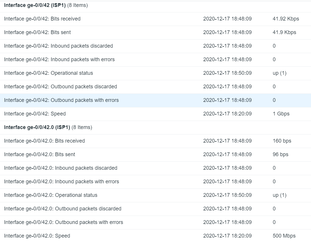

Приветствую.
Подскажите как можно указать скорость на провайдера (500M) для интерфейса для коммутаторов Juniper чтобы снять эту иниформацию на Zabbix как скорость порта?
Для cisco указание bandwidh на интерфейсе стандартный шаблон Zabbix подхватывает без проблем.
А тут, реальный трафик и ошибки снимает с интерфейса, а bandwidth можно указать только на unit 0 :(
Настройка интерфейса:
show configuration interfaces ge-0/0/42
description ISP1;
unit 0 {
    description ISP1;
    bandwidth 500m;
    family ethernet-switching {
        interface-mode access;
        vlan {
            members 80;
Результат от заббикса (на ge-0/0/42.0 скорость всегда 160bps):
@alger
1 час назад, alger сказал:
без юнита - настройка физики, и согласования на произвольной скорости быть не может.
58 минут назад, vvertexx сказал:
@alger
Так что-то можно сделать ?
