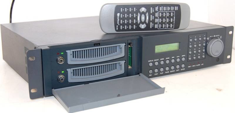

fatalyst Posted December 17, 2020 Posted December 17, 2020 День добрый уважаемые форумчане! Был у нвс такой девайс, под названием EverFocus edsr-1600. Летом он отмучился таки и ушёл на покой. Отработал без малого лет 13. Так вот, теперь передо мной поставили задачу - заменить этого старичка на новый, без замены существующих камер которые к нему были подключены. В силу того, что этим вопросом заниматься кроме меня некому, а я сам в этом не особо гребу захотелось узнать мнение опытных ребят. Кто что посоветует на замену и можно ли оставить существующие камеры? Вставить ник Quote
straus Posted December 17, 2020 Posted December 17, 2020 Ну камеры к нему подключены обычные CCTV, формата PAL или NTSC 4:3. Соответственно нужно искать видеорегистратор с 16 аналоговыми входами формата D1. Причем именно D1, а не более позднего 960H. Новые такие найти будет сложно, но на вторичном рынке подобного много. После покупки на вторичке посмотреть, не требуют ли замены конденсаторы в DC/DC-конвертере на плате. Ну а внешний БП (обычно на 12 вольт) купить новый. Ещё момент: в старом регистраторе винчестеры IDE, а для нового видимо придётся взять SATA. Можно и на компе с платами многоканального видеоввода, но это не лучшее решение. Вставить ник Quote
fatalyst Posted December 17, 2020 Author Posted December 17, 2020 (edited) 2 часа назад, straus сказал: Ну камеры к нему подключены обычные CCTV, формата PAL или NTSC 4:3. Соответственно нужно искать видеорегистратор с 16 аналоговыми входами формата D1. Причем именно D1, а не более позднего 960H. Новые такие найти будет сложно, но на вторичном рынке подобного много. После покупки на вторичке посмотреть, не требуют ли замены конденсаторы в DC/DC-конвертере на плате. Ну а внешний БП (обычно на 12 вольт) купить новый. Ещё момент: в старом регистраторе винчестеры IDE, а для нового видимо придётся взять SATA. Можно и на компе с платами многоканального видеоввода, но это не лучшее решение. Проще говоря, если я правильно понял, камеры тоже старые и их приладить к новому, другому видеорегистратору не получится?! Печально. Тогда уж проще купить комплект новый Регистратор+камеры и использовать старые кабельные коммуникации. Edited December 17, 2020 by fatalyst Вставить ник Quote
straus Posted December 17, 2020 Posted December 17, 2020 9 часов назад, fatalyst сказал: Проще говоря, если я правильно понял, камеры тоже старые и их приладить к новому, другому видеорегистратору не получится?! Печально. Тогда уж проще купить комплект новый Регистратор+камеры и использовать старые кабельные коммуникации. Смотря к какому. Новые регистраторы в основном IP, к ним не только эти камеры не подключишь, но и старую кабельную разводку использовать не получится. Если взять регистратор AHD - к нему старые камеры CCTV подключить обычно можно, но абсолютное большинство будет изображение формата 4:3 растягивать до 16:9, морды будут как у хомяков. Для просто что-то посмотреть может и подойдёт, но меня такое не устраивает. Вставить ник Quote
