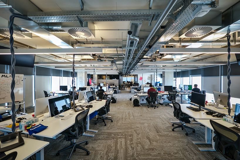

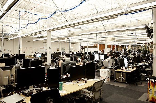

Коллеги, что порекомендуйте касательно СКС внутри большого офиса в 4 этажей, каждый этаж по 1000 кв.м., где часто делают перестановки столов со стульями. Интересует простой, эстетичный, экономичный вариант.
Пока на ум приходить единственный вариант через потолок с кабель ростов до каждого рабочего стола, как на рисунках в аттаче.

По полу не устраивает так, как часто передвигают столы и наполная розетка по любому будет торчать и кабеля будут видны.  Видимо других вариантов нет.
