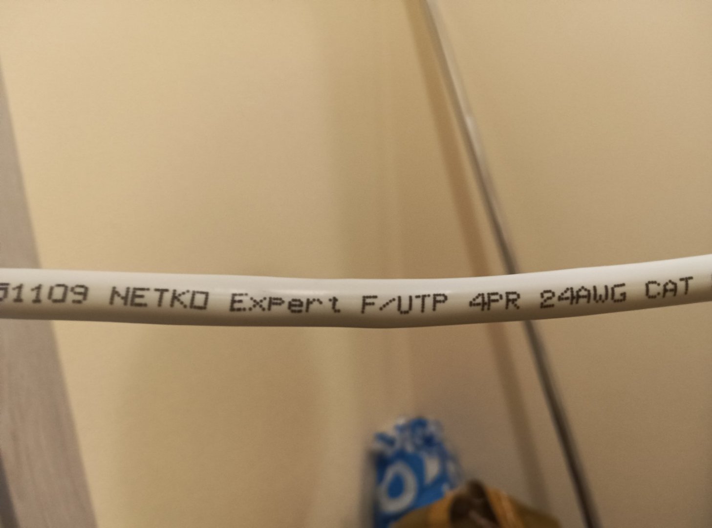

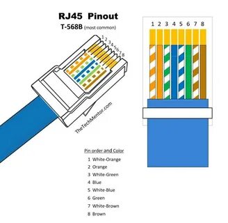

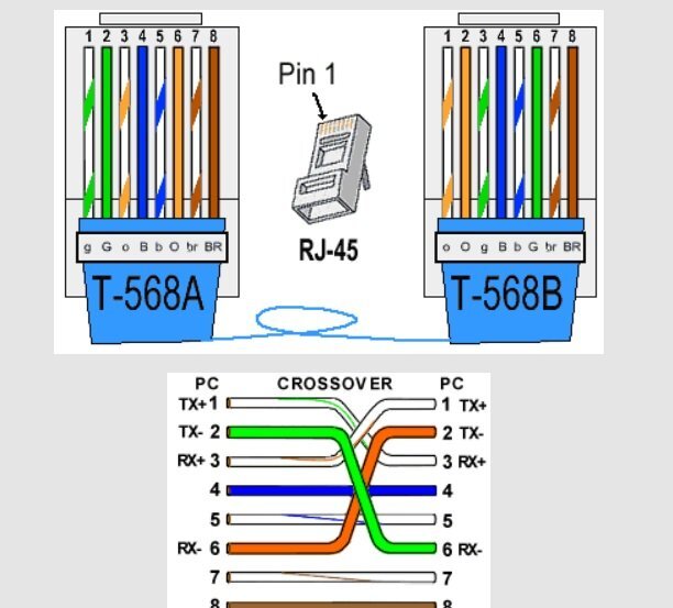

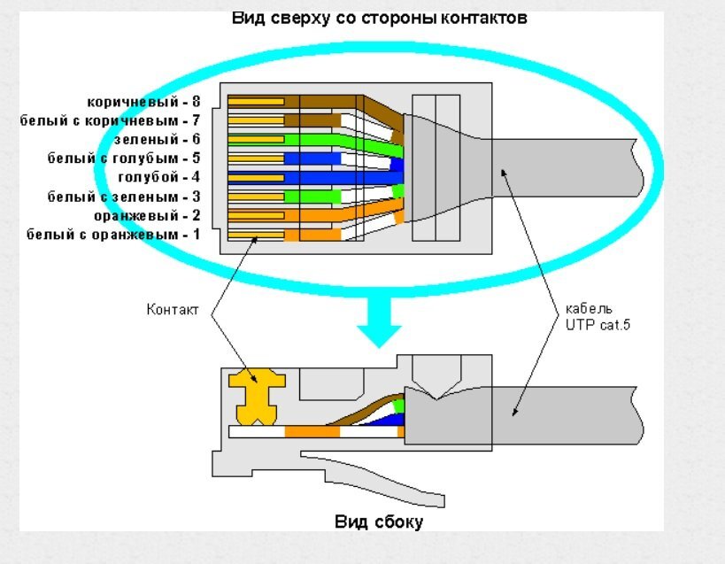

andrey2147 Posted December 2, 2023 Posted December 2, 2023 (edited) То-же проблема :надо было соеденить две квартиры. Купил с дури кабель F/UTP.Протянул в многоэтажке вертикально через 5 этажей в коробах для слаботочки( домофон, пожарка, оптика) вышло примерно 45 метров.В одной квартире роутер с интернетом в другой то-же роутер, для раздачи интернета от первого.Обжал прямым - не работает, обжал кроссом так-же - лампочки LAN на раздающем и WAN на принимающем мигают медленно -соответственно пишет "интернета нет". Возникла мысль может заземлить надо? Не подскажете: проволочку заземления можно в щиток квартирный прицепить? в обоих квартирах ? ................ Роутер который раздаёт : от Ростелеком ELTEX NTU-RG-5420G - Wac. Принимал роутер от Сяоми и втыкал этот кабель (из другой квартиры)напрямую в ТВ Смарт LG нет сети Телек таскал в раздающую квартиру - там принимает интернет по проводнрй сети квартиры. Edited December 2, 2023 by andrey2147 Вставить ник Quote
RialCom.ru Posted December 3, 2023 Posted December 3, 2023 заземлить с обоих сторон - пропустить ток уравнивания потенциалов с разных этажей, должно бы сгореть Вставить ник Quote

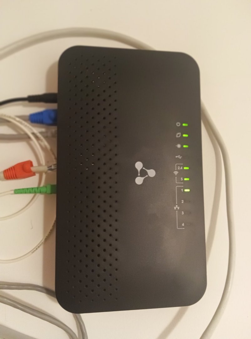

Andrei Posted December 3, 2023 Posted December 3, 2023 12 часов назад, andrey2147 сказал: лампочки LAN на раздающем и WAN на принимающем мигают медленно -соответственно пишет "интернета нет". Если так, то скорее всего с физикой (кабелем) все ОК. Вероятнее всего оба роутера раздают с LAN по DCHP одну и ту же сетку, например 192.168.0.1/24. На втором (раздающем) роутере настройте на WAN - "динамический ip", на LAN - адрес 192.168.7..1 и соответственно dhcp-пул что-нибудь типа "с 192.168.7..100 по 192.168.7..199" Вставить ник Quote
andrey2147 Posted December 3, 2023 Posted December 3, 2023 (edited) Не пойму во первых как этот движок форума работает - нажимаю "Ответить с цитированием" - он меня в начало темы выкидывает. .............................................................. Andrei Спасибо за ответ, я на втором роутере (Сяоми) включил режим , кажется "Сервер DCHP " - не скажу точно - роутер в том доме лежит,где сеть протягивал....Дело в том что я перед началом работ, в своей квартире выдернул из домашнего компа провод LAN, воткнул в этот раздающий роутер ( Сяоми) и он прекрасно раздавал Вай-фай со своим логином и паролем..... Но....дома раздающий роутер - Тп-линк, Поехал в другой дом - там не хочет от Ростелекомовского роутера принимать сигнал.Ладно, думаю роутер-роутер не хотят конектиться , вместо роутера Сяоми втыкаю ТВ LG - пишет нет интернета. Если вы пишите что раздают одинаковую сетку то почему телевизор не видит через 45 метров провода сеть напрямую от раздающего Ростелекома ? ......... Кабеля обжимал прямой и кросс - результат одинаковый.Может обжимаю неправильно ? Так-то я инженер-электроник 20 лет чиню промышленную электронику, а сетку только дома делаю раз в 10 лет. Вот провод 45 метров По этим схемам обжимал. Edited December 3, 2023 by andrey2147 Вставить ник Quote
sheft Posted December 3, 2023 Posted December 3, 2023 не надо никаких кросс-обжимов, делайте одинаково с двух сторон на телевизоре посмотрите, адреса сетевые он вообще получает при прямом подключении? индикатор сети на элтексе на порту к которому подключен ТВ загорается? и заземление вам тоже ни к чему.. Вставить ник Quote

Andrei Posted December 3, 2023 Posted December 3, 2023 2 часа назад, andrey2147 сказал: воткнул в этот раздающий роутер ( Сяоми) и он прекрасно раздавал Вай-фай со своим логином и паролем..... Но....дома раздающий роутер - Тп-линк Попробуйте все же настроить роутеры так, как я описал. "Из коробки" ТП-линк раздает по dhcp адреса из сетки 192.168.0.1/24, а Сяоми может быть из другой, поэтому с Сяоми работало, а с ТП-Линком - нет. С ТВ разбираться потом. Вставить ник Quote
