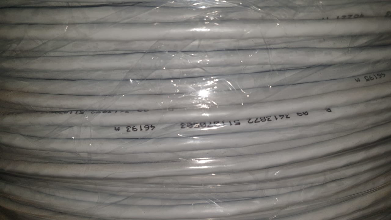

xOr Posted December 14, 2020 Posted December 14, 2020 (edited) Здравствуйте, У меня спрашивают, что за кабель, но не могу понять, на нем написано Pa-cat.5u-pvc-4P-0.14-gy-xlable катушка 500м. на самом кабеле маркировки нет - одни цифры. Это cat5 или cat5e ? Или вообще нечто другое (не гуглится cat5u кроме одного документа на польском, где нет ничего по сути. И продажи патч-корда с такой маркировкой). Edited December 14, 2020 by xOr Вставить ник Quote

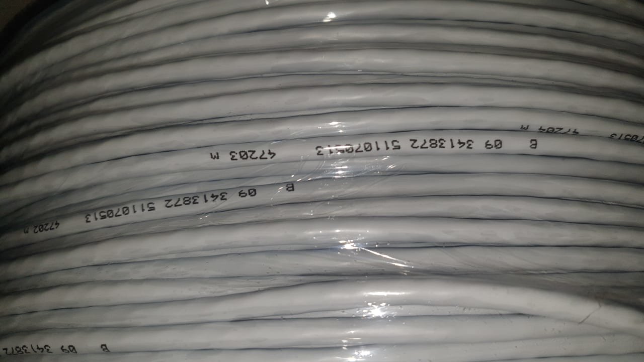

sdy_moscow Posted December 14, 2020 Posted December 14, 2020 Может там не Pa, а Pd ;-). Чапельники! З.Ы. Фоточку маркировки выложите. Вставить ник Quote
xOr Posted December 14, 2020 Author Posted December 14, 2020 Вот только такая есть.. Правда на спец назначение похоже) Вставить ник Quote
