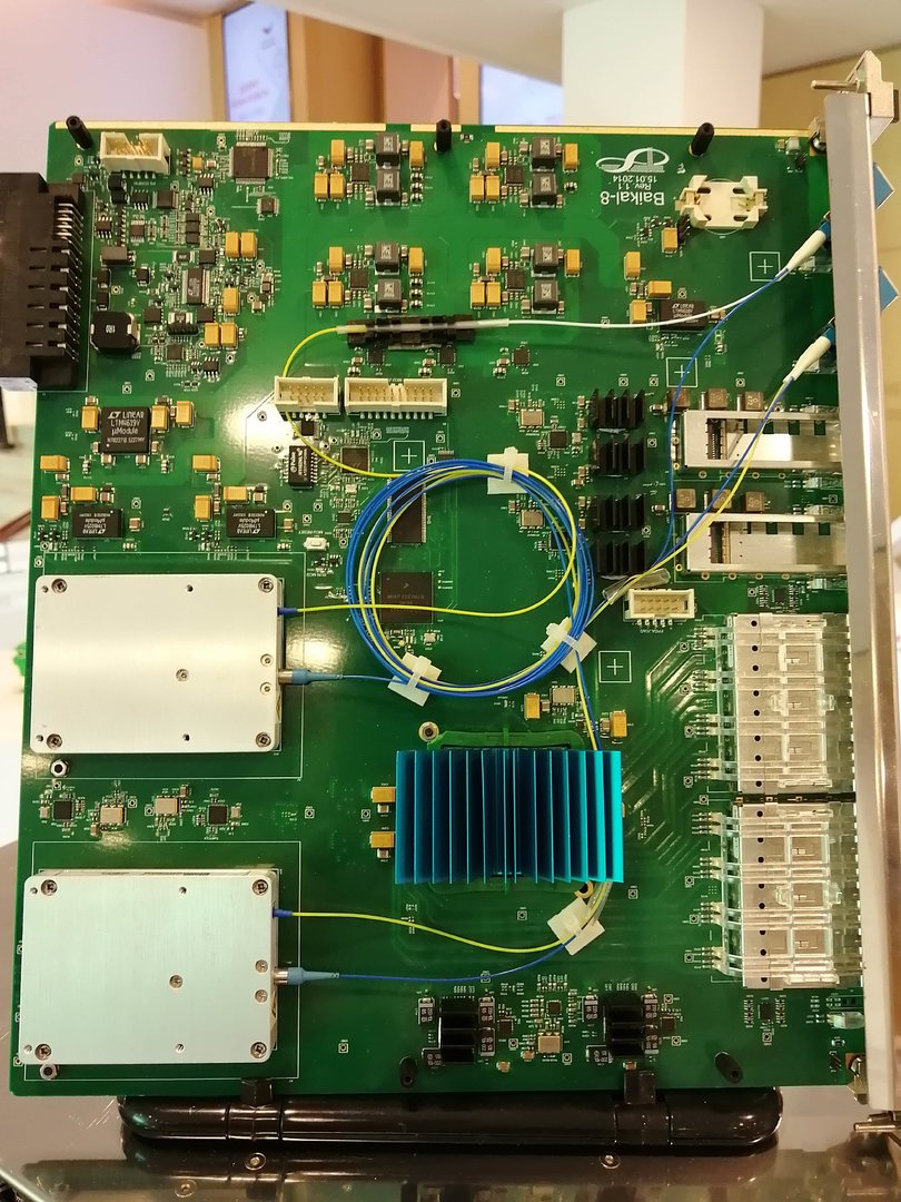

witch Posted December 14, 2020 Author Posted December 14, 2020 (edited) Коллеги, вы внимательно посмотрите на фото, нафига пигтейл рвать и делать сварку, и непонятно как кздс закреплено... И даже батарейку не поставили... Edited December 14, 2020 by witch Вставить ник Quote
sdy_moscow Posted December 14, 2020 Posted December 14, 2020 28 минут назад, witch сказал: Коллеги, вы внимательно посмотрите на фото, нафига пигтейл рвать и делать сварку, и непонятно как кздс закреплено... И даже батарейку не поставили... Так надо. Военная хитрость. Вставить ник Quote
vols-vl Posted December 14, 2020 Posted December 14, 2020 2 часа назад, witch сказал: Коллеги, вы внимательно посмотрите на фото, нафига пигтейл рвать и делать сварку, и непонятно как кздс закреплено... И даже батарейку не поставили... Вспомнил бородатый анекдот в тему: Заказала советская фирма микросхемы в Японии - десять тысяч штук. И в контракте, как это было принято, особо оговорили количество брака - 1 процент. Японцы долго чесали репу над этим условием контакта, но нашли выход из ситуации. В результате наши получили десять тысяч микросхем и отдельно, в пакетике, еще сто, аккуратно просверленных посередине дрелью. :))) Вставить ник Quote

zoro Posted January 7, 2021 Posted January 7, 2021 В 12.12.2020 в 01:03, SOFTOLAB сказал: Это же секретная информация, а то вдруг выяснится что в Китае) Отвечаю так как был на обучении, делают в Москве и в Новосибирске, платы и монтаж сейчас не проблема даже в Москве делать не говоря про Россию где можно заказать производство и монтаж плат. Все навесные компоненты они на заводе сами собирают. Так же они сами собирают модули оптические прямо на заводе. Нас водили по цехам видел тетки и дядьки с сварочными аппаратами сидели модули усилителей делали, и ROADM. Так же есть чистая комната и литография для оптических компонентов, так как 90% оптических компонентов они сами собирают и делают на заводе (не уточнили или в Москве или Новосиб)... SFP модули партнеры в Новосибирске делают, фирма Фибертрейд. Вставить ник Quote

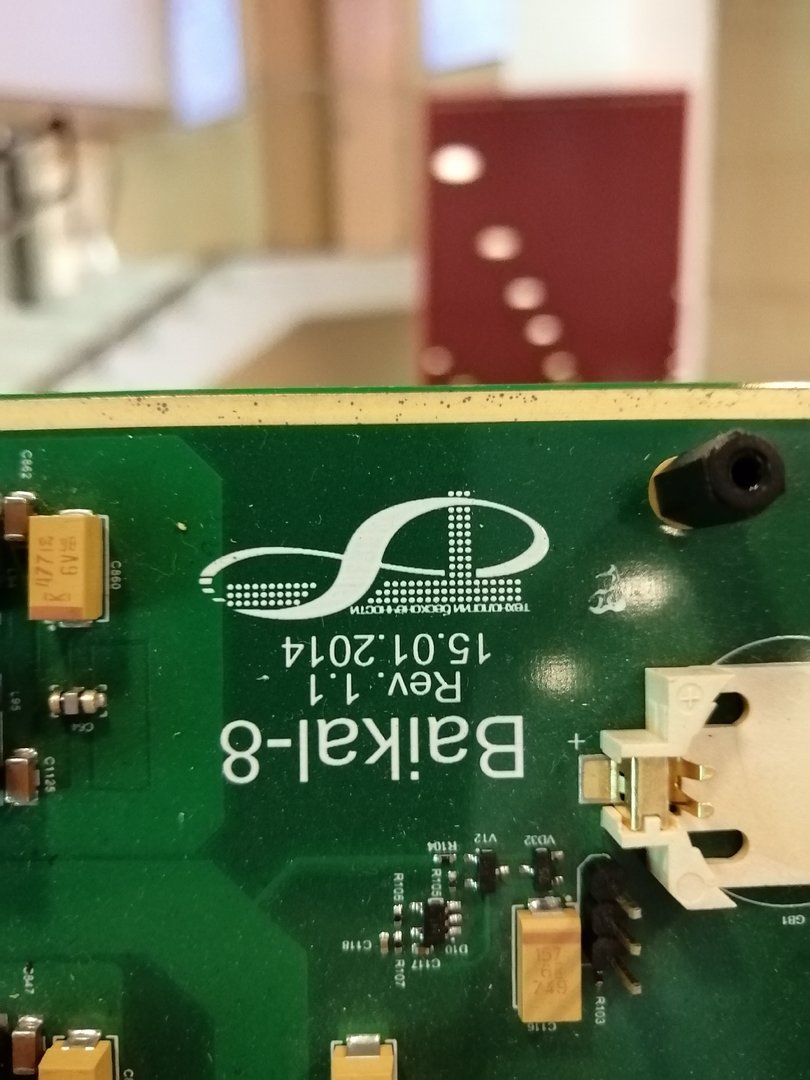

vols-vl Posted January 7, 2021 Posted January 7, 2021 3 часа назад, zoro сказал: PS. кстати не могу понять что за плата- таких в каталоге и у меня в практике не было :) Какой-то агрегатор / агрегирующий транспондер с 8-ью клиентскими и 2-мя линейными портами. По каталогу T8 похоже на "Агрегатор MS-10FX". А так хз. 4 часа назад, zoro сказал: Отвечаю так как был на обучении, делают в Москве и в Новосибирске, платы и монтаж сейчас не проблема даже в Москве делать не говоря про Россию где можно заказать производство и монтаж плат. "Делают в Москве и в Новосибирске" - это ваши догадки или можете на что-то сослаться? Вставить ник Quote
zoro Posted January 9, 2021 Posted January 9, 2021 В 07.01.2021 в 20:32, vols-vl сказал: "Делают в Москве и в Новосибирске" - это ваши догадки или можете на что-то сослаться? Про Москва- Глаза свои, на Краснобогатырской у них и часть производства. Разработчики часть в Сколково сидят Там же чистая комната, еще что то. В Новосибирске занимаются транспондерами на базе фибертрейда- на той же территории как я понял. В 07.01.2021 в 20:32, vols-vl сказал: Какой-то агрегатор / агрегирующий транспондер с 8-ью клиентскими и 2-мя линейными портами. По каталогу T8 похоже на "Агрегатор MS-10FX". А так хз. То что это Агрегатор я в курсе :) но тут по фото 8 клиентских, и 2 перестраиваемых выходов и два XFP модуля... А "Агрегатор MS-10FX" или 2 перестраиваемых выходов ИЛИ два XFP модуля Ну и соврменый каталог https://t8.ru/wp-content/uploads/2020/03/Т8-80000km-ru.pdf Вставить ник Quote
vols-vl Posted January 9, 2021 Posted January 9, 2021 38 минут назад, zoro сказал: Про Москва- Глаза свои, на Краснобогатырской у них и часть производства. Был я там несколько лет назад (не очень давно) - много куда водили и много чего показывали - никакого серийного производства (или его части) плат для DWDM оборудования я там не увидел. Никаких вопросов по этому поводу я не задавал, так как на тот момент они мне казались риторическими. Может быть за эти несколько лет что-то и изменилось... 38 минут назад, zoro сказал: То что это Агрегатор я в курсе :) но тут по фото 8 клиентских, и 2 перестраиваемых выходов и два XFP модуля... А "Агрегатор MS-10FX" или 2 перестраиваемых выходов ИЛИ два XFP модуля Походу, там несколько вариантов исполнения платы: либо XFP-модули в линию, либо перестраиваемые оптические модули. Та плата, что на верхнем фото - с XFP-модулями, так как на месте, где должны размещаться перестраиваемые оптические модули, ничего нет. Вставить ник Quote
zoro Posted January 9, 2021 Posted January 9, 2021 8 минут назад, vols-vl сказал: Походу, там несколько вариантов исполнения платы: либо XFP-модули в линию, либо перестраиваемые оптические модули. Та плата, что на верхнем фото - с XFP-модулями, так как на месте, где должны размещаться перестраиваемые оптические модули, ничего нет. Ну то-есть две металлические коробочки с двумя волокнами которые идут к дуплексным LC-LC разъемам ТХ и RX которые находятся на передней панеле вас не смущают :)? Это как раз и есть перестраиваемые по длине волны транспондеры... Вставить ник Quote
vols-vl Posted January 9, 2021 Posted January 9, 2021 (edited) 43 минуты назад, zoro сказал: Ну то-есть две металлические коробочки с двумя волокнами которые идут к дуплексным LC-LC разъемам ТХ и RX которые находятся на передней панеле вас не смущают :)? Это как раз и есть перестраиваемые по длине волны транспондеры... Я - пас, если действительно нужно, обратитесь к топикастеру - фотографу, еще лучше - в T8. Edited January 9, 2021 by vols-vl Вставить ник Quote
zoro Posted January 9, 2021 Posted January 9, 2021 1 минуту назад, vols-vl сказал: Я - пас, обратитесь к топикастеру - фотографу. Поэтому и говорю "PS. кстати не могу понять что за плата- таких в каталоге и у меня в практике не было :)" в 99% случаях я даже вам скажу что если человек видел и спрашивал то не скажет марку :) просто обобщенно- транспондер - это Мы с вами и сами знаем :) Но если Включить логику- не стандартна плата из каталога, Не стандартная плата с учебных стендов, имеет кустарные косяки- то что то экспериментальное и не серийное. Поэтому обижаться на это и раздувать не стоит :) Вставить ник Quote
vols-vl Posted January 9, 2021 Posted January 9, 2021 2 минуты назад, zoro сказал: Поэтому и говорю "PS. кстати не могу понять что за плата- таких в каталоге и у меня в практике не было :)" Я же ответил: В 07.01.2021 в 20:32, vols-vl сказал: А так хз. 3 минуты назад, zoro сказал: в 99% случаях я даже вам скажу что если человек видел и спрашивал то не скажет марку :) просто обобщенно- транспондер - это Мы с вами и сами знаем :) В 100% случаев нормальные компании подписывают свои платы, разумеется если это серийные платы. Судя по нижнему фото, T8 также это делает. 7 минут назад, zoro сказал: Но если Включить логику- не стандартна плата из каталога, Не стандартная плата с учебных стендов, имеет кустарные косяки- то что то экспериментальное и не серийное. Поэтому обижаться на это и раздувать не стоит :) Я же вам написал: 17 минут назад, vols-vl сказал: Я - пас, если действительно нужно, обратитесь к топикастеру - фотографу, еще лучше - в T8. Хотел помочь, но не смог, если действительно интересно - обратитесь к знающим, заодно другим расскажете. Что не так? Вставить ник Quote
