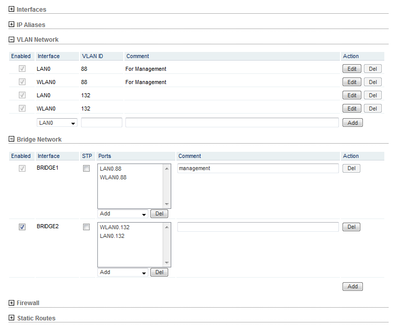

doctor_ORZ Posted December 10, 2020 Posted December 10, 2020 Просьба помочь. Нигде не нашел описания, как вынести влан управления отдельно, а влан трафика - отдельно. Да и вообще - возможно ли это на данном оборудовании? Просто есть некоторое количество локо м2, которые работают точками доступа. Но сейчас настал момент, когда нужно вынести вилан управления отдельно от общего трафика. Подскажите, плиз. Вставить ник Quote
Fint Posted December 10, 2020 Posted December 10, 2020 На вкладке сеть включите расширенный режим. Добавтьте нужный влан и поставьте его в менеджмент интерфейс или в бридж а бридж в менеджмент. Вставить ник Quote

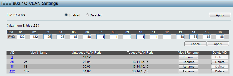

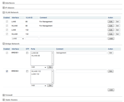

doctor_ORZ Posted December 12, 2020 Author Posted December 12, 2020 Вот настроил. Вилан управления и вилан сети. Большего мне не нужно. По 88.8 захожу на точку - вилан управления работает. В эфире светится Локо. Цепляюсь к сиду и ... "Windows не удалось присоединиться к сети". Да и как понять, что 132 вилан ушел на VLAN? Вообще не очевидно. Плюс вспомнил про ещё одну проблему. Если Локо прицепить напрямую в микротик, то доступа к точке у меня нет. С микротика она пингуется, с компа - нет. Если между Локо и микротиком поставить Длинк, где настроены транки - нет проблем, Локо доступна. Что за фишка? Конфиг и скрины прилагаю. config.rsc Вставить ник Quote

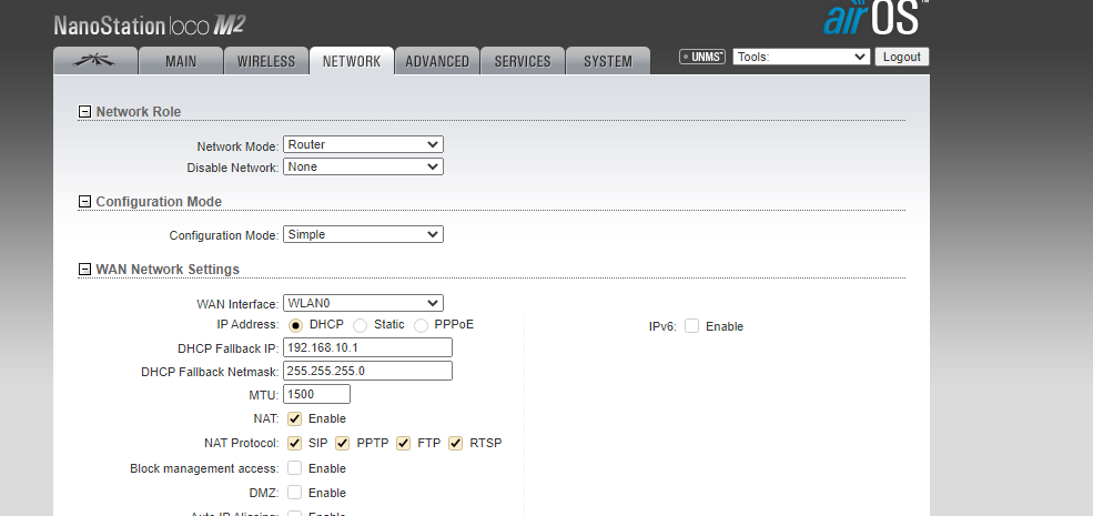

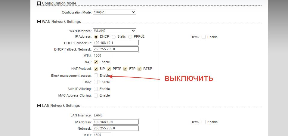

Andrey75 Posted November 9, 2021 Posted November 9, 2021 В 08.11.2021 в 13:20, Andrey75 сказал: Сейчас ВЛАНов нет, ни на базе ни у абонентов Абонентские в режиме роутера. База и WLAN (он же WAN) порт абонентских (LOCO M2) в одной сети. со стороны базы абонентские не вижу. все оказалось просто Block management access: всем спасибо, ВЛАНы вообще ни при чем Вставить ник Quote
