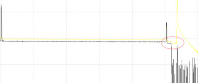

fatalyst Posted December 9, 2020 Posted December 9, 2020 (edited) День добрый! Не буду ходить да около. Есть проблема, весьма загадочная. Имеется высотный дом, в нем стоит коммутатор L2 уровня для абонентов, от него брошен ВОК (желтый, меж-подъездный) сварен кросс и уходит в соседний подъезд. Там точно так же сварен кросс и патч-кордом в коммутатор. Так вот, с недавних пор, в случайном порядке стал выключаться SFP порт, на неопределенное время. Через некоторое время включается обратно и работать может день-два. Потом всё повторяется. Время выключения разное, в логах с обоих сторон на коммутаторе написано просто "Link down". Т.е. Никаких видимых проблем нет, буд то просто физически выключают кабель. Менял коммутаторы с обоих сторон на другие, менял SFP модули с обоих сторон, менял патч-корды, кабель весь визуально целый, без заломов и повреждений. Проработал без проблем уже лет 8. При включенном с одой из сторон порту при замере рефлюк видит свет, при простом замере, потерь в кабеле нету. Чистый замер. При просвечивании лазером с другой стороны нормальный свет принимаю. Вот и получается загадка - видимых причин нет, а проблема есть! :)) Кто-то может посоветует как можно выкрутится не меняя целиком меж-подъездный кабель, т.к. он по всем признакам целый??? Edited December 9, 2020 by fatalyst Вставить ник Quote
Bachaa Posted December 9, 2020 Posted December 9, 2020 3 минуты назад, fatalyst сказал: при замере рефлюк видит свет, при простом замере, потерь в кабеле нету. Чистый замер. Ничего не понял. Какой свет? Что на рефлектограмме? Вставить ник Quote
fatalyst Posted December 9, 2020 Author Posted December 9, 2020 (edited) 1 минуту назад, Bachaa сказал: Какой свет? Если с одной стороны не выключить порт и поставить на замер кабель. Рефлюк сообщит - "Свет в волокне". Я замерял и с включенным поротом с другой стороны и с выключенным. Edited December 9, 2020 by fatalyst Вставить ник Quote
Bachaa Posted December 9, 2020 Posted December 9, 2020 Модули показывают исходящий сигнал и приходящий? Отключите патчи с двух сторон и снимите данные по волокну. Какое расстояние у вас там примерно. Скажу что выставить на приборе. И каким прибором делаете измерение? Вставить ник Quote
fatalyst Posted December 9, 2020 Author Posted December 9, 2020 1 минуту назад, Bachaa сказал: И каким прибором делаете измерение? Прибор FOD 7302. Сейчас туда пойду, сниму данные и сохраню. Не догадался раньше это сделать. :) Вставить ник Quote

frol13 Posted December 9, 2020 Posted December 9, 2020 Посмотрите на следующий предмет. Сейчас морозы и может быть что-то с ними связанное, если у Вас кросс установлен в неотапливаемом помещении. А у него температура эксплуатации не предусматривает ниже -5С кажется. Типичной причиной перемежающегося отказа является попавшая куда-либо влага, которая подмерзает. При этом вносится большое затухание. Влага попадает даже внутрь модулей, если они повреждены. Рефлюк не увидит, где конкретно. С другого конца Вы тупо попадаете на мертвую зону, со стороны проблемного кросса Вы должны увидеть при этом "ступеньку" вниз. Но где конкретно, не поймете. Или в реал-тайме под рефлюком пощупайте все подряд- где откликнется, там и проблема. Или просветите лазерным фонариком в темноте - может и увидите, в чем причина. Вставить ник Quote
sdy_moscow Posted December 9, 2020 Posted December 9, 2020 @fatalyst Кроссы разбирали? розетки меняли? Вставить ник Quote
Bachaa Posted December 9, 2020 Posted December 9, 2020 Ввод там очень плохой. С одной стороны. Вторую не смотрели. Замена патча в первый раз решила проблему, но считаю что надо хорошенько почистить соединения. Вставить ник Quote
sheft Posted December 9, 2020 Posted December 9, 2020 а на коммутаторе есть DDM? он случаем порт не гасит? рефлектограмму в случае возможных проблем на кроссе снимают с компенсационной катушкой Вставить ник Quote

fatalyst Posted December 10, 2020 Author Posted December 10, 2020 (edited) Всё ребята! Загадка думаю решена. Пришлось добыть компенсационную катушку что бы выявить косяк в кабеле. От кросса в 30-ти метрах залом. Хотя визуально мы весь кабель просмотрели. Завтра будем менять весь участок. это всего 70 метров :) Но нет худа без добра! Зато я поменял все расходники на этом участке - модули, патч-корды, коммутаторы, провел дезинфекцию спиртом, всех разъёмов и розеток в кроссах :))) Всем спасибо за помощь. Отдельное спасибо за помощь и терпение, нижайший поклон форумчанину Александру Бычкову! Отличный парень и прекрасный специалист в своей области. Очень помог советом, а главное общительный и с чувством юмора! Edited December 11, 2020 by fatalyst Вставить ник Quote

styx Posted December 11, 2020 Posted December 11, 2020 17 часов назад, fatalyst сказал: Всё ребята! Загадка думаю решена. Пришлось добыть компенсационную катушку что бы выявить косяк в кабеле. От кросса в 30-ти метрах залом. Хотя визуально мы весь кабель просмотрели. Завтра будем менять весь участок. это всего 70 метров :) Но нет худа без добра! Зато я поменял все расходники на этом участке - модули, патч-корды, коммутаторы, провел дезинфекцию спиртом, всех разъёмов и розеток в кроссах :))) Всем спасибо за помощь. Отдельное спасибо за помощь и терпение, нижайший поклон форумчанину Александру Бычкову! Отличный парень и прекрасный специалист в своей области. Очень помог советом, а главное общительный и с чувством юмора! а без катушки не видно было ? Вставить ник Quote
fatalyst Posted December 11, 2020 Author Posted December 11, 2020 6 часов назад, styx сказал: а без катушки не видно было ? Неа! Без катушки никак не хотел показывать на таком расстоянии :) Вставить ник Quote

witch Posted December 12, 2020 Posted December 12, 2020 (edited) Давно это известно, на коротких дистанциях, без компенсационной катушки, никак нельзя. Edited December 12, 2020 by witch Вставить ник Quote
