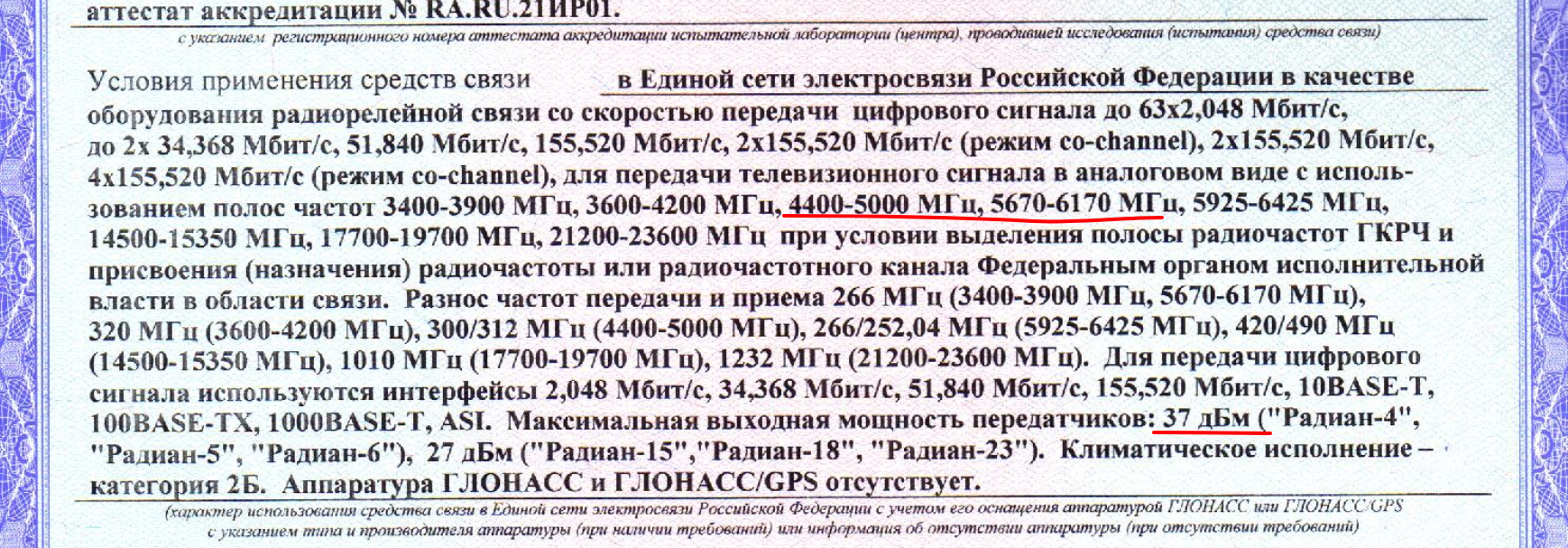

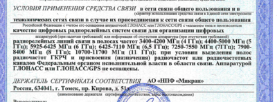

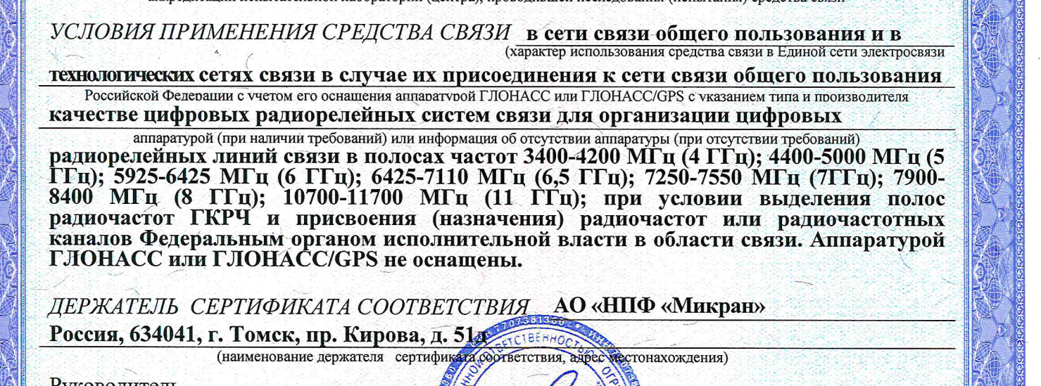

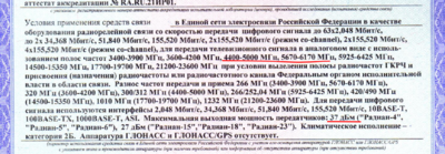

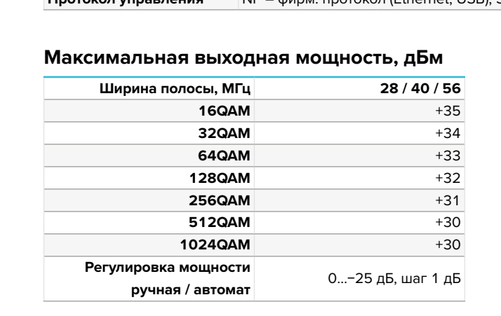

Связной (С) Posted December 9, 2020 Posted December 9, 2020 18 часов назад, Badyavka сказал: существует ли сертификат, можно просроченный, с мощностью более 30dBm в принципе для любого РЭС с частотой 5-7 ггц? Да, существует - http://www.radian.spb.ru/images/files/1107.pdf Мик-РЛ - Вставить ник Quote
Badyavka Posted December 9, 2020 Author Posted December 9, 2020 (edited) 6 часов назад, Связной (С) сказал: Да, существует - http://www.radian.spb.ru/images/files/1107.pdf Мик-РЛ - А к этой РРЛ подойдет решение гкрч 10-07-02 от 15.07.2010 при регистрации? И есть решения и сертификаты для частоты 24 Ггц? Edited December 9, 2020 by Badyavka Вставить ник Quote
Связной (С) Posted December 10, 2020 Posted December 10, 2020 7 часов назад, Badyavka сказал: к этой РРЛ подойдет решение гкрч 10-07-02 от 15.07.2010 при регистрации? Если буквально - нет. Это РРЛ (и сертификат на нее же), а решение на РЭС фиксированного беспроводного доступа, т.е. разное и другой тип. Если все документы складывать они "не сойдутся". Вставить ник Quote
