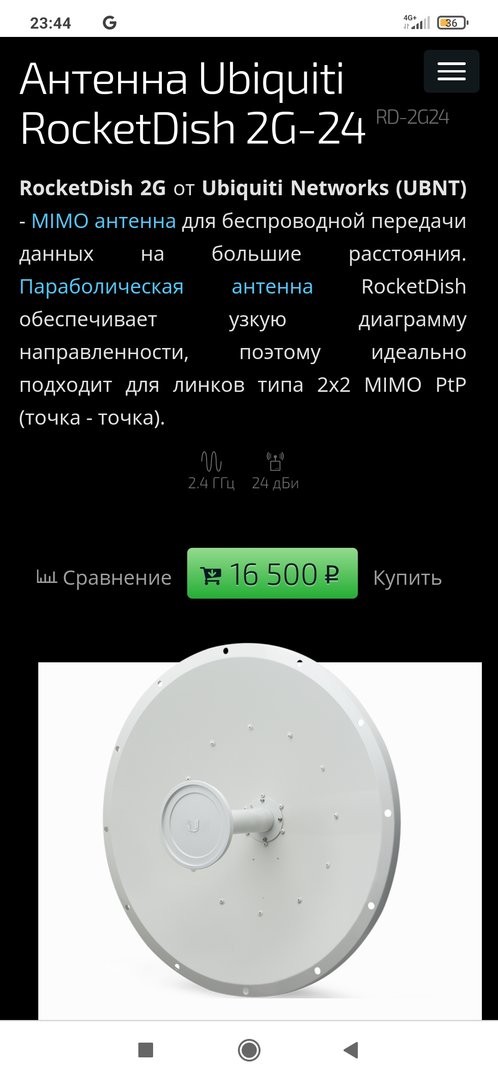

Sax Posted December 3, 2020 Author Posted December 3, 2020 8 часов назад, weedman сказал: сделайте 2.4 узкий. Спасибо, а вот такая пойдет: А если отбросить аэродромы, и оставить только множество тарелок по соседству которые шумят в эфире наверное, какое оборудование выбрать мне, просто запутался от многообразия Вставить ник Quote
Sotnikoff Posted December 4, 2020 Posted December 4, 2020 7 часов назад, Sax сказал: Спасибо, а вот такая пойдет: А если отбросить аэродромы, и оставить только множество тарелок по соседству которые шумят в эфире наверное, какое оборудование выбрать мне, просто запутался от многообразия Поставьте любые тарелки убнт в 5ггц, типа повербим от 400 диаметра и выше, хоть м серии, хоть ас серии и все у вас будет работать. Только пожалуйста если вас нахлабучат не уходите в себя, а опишите это процесс тут. Вставить ник Quote
weedman Posted December 4, 2020 Posted December 4, 2020 11 часов назад, Sax сказал: Спасибо, а вот такая пойдет: А если отбросить аэродромы, и оставить только множество тарелок по соседству которые шумят в эфире наверное, какое оборудование выбрать мне, просто запутался от многообразия Я бы посоветовал 2 бомжатских лдф 2.4GHz в офсет, а на остальное- купить жене сапоги Вставить ник Quote

weedman Posted December 5, 2020 Posted December 5, 2020 9 часов назад, Saab95 сказал: В 2.4ггц нормальной скорости можно и не получить, вторая же антенна в частном доме будет на многоэтажку смотреть где куча вайфай комнатных роутеров=) В 5ггц только нормально будет работать. На 6км из дешевого правда только DISC5 или его версию с AC использовать. 5 тоже уже забита давно и везде. За 5 над военным обьектом могут и поругать. Пусть везде 2.4 зашумлен, но это шум от обычных 3дб всенаправленных антенн, а против них будет узконаправленный лдф. Для комфортной работы этого линка хватит и заведомо не возникнет проблем с частотами. 11 часов назад, Sax сказал: А если отбросить аэродромы, и оставить только множество тарелок по соседству которые шумят в эфире наверное, какое оборудование выбрать мне, просто запутался от многообразия Какую скорость дадут эти лдф 2? Какая скорость у подобного соединения- всегда загадка, может плавать, просто все будет законно. Тарелки рядом это что? радио чужое, или кто-то триколор смотри? Вставить ник Quote
