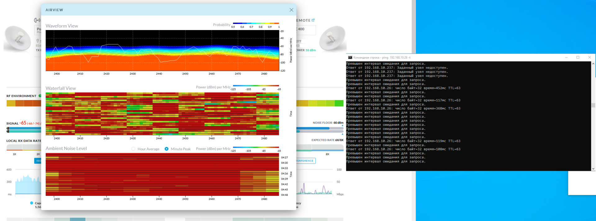

Имеется радиомост на двух Ubiquiti PowerBeam 2AC 400 (2.4 Ггц), расположение в крупном городе, расстояние 800 м., прямая видимость, зона Френеля чистая. Ширина канала 20 МГц, скорость легко может достигать 90-100 Мбит/сек, пинг 2-3 мс.
Но. Периодически возникают какие-то дикие помехи по всему диапазону 2.4 ГГц, если судить по инструменту AirView (если я правильно интерпретирую его показания). В эти моменты (от 1 минуты до несколько минут обычно) передача полностью прекращается, ping не проходит, точки могут разъединиться.
Помехи возникают без какой-либо системности, могут раз в час, может их не быть много часов подряд, а потом они могут начаться почти непрерывно (по 1-2 минуты), с перерывами в несколько минут.
Прикладываю скриншоты:
1 - картина AirView и ping во время помех
2 - картина, когда помех нет

- Менять частоту (бесполезно, т.к судя по графику, проблема на всей частоте 2.4 ГГц)
- Менять мощность сигнала от -4dbm до 27 dbm, даже макс. мощность не помогает во время помех
- Ставить полосу 10 Мгц, 1 канал, выключать все агрегации - связь оставалась, но скорость 8 Мбит/сек - совсем не то, что хотелось бы.

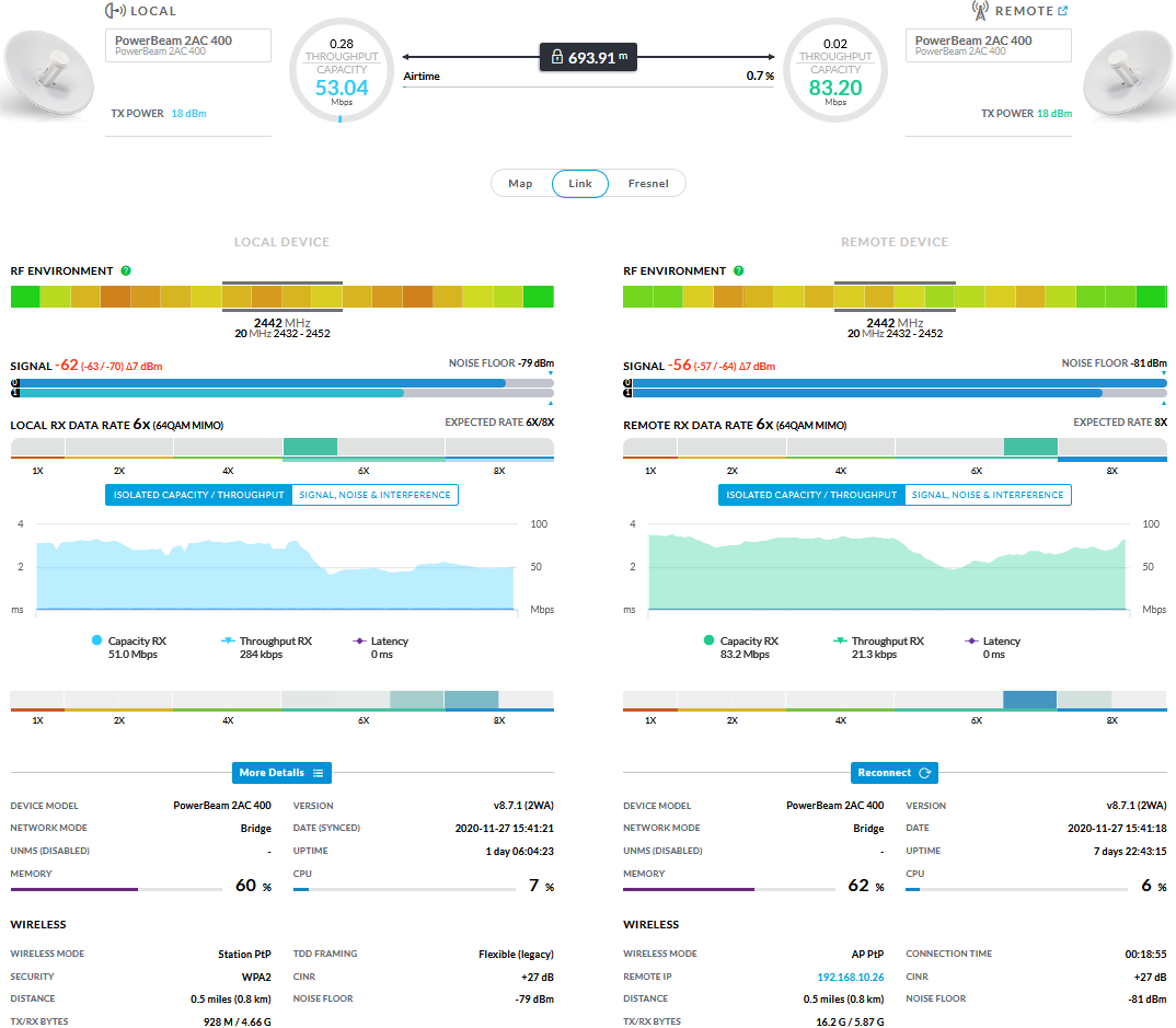

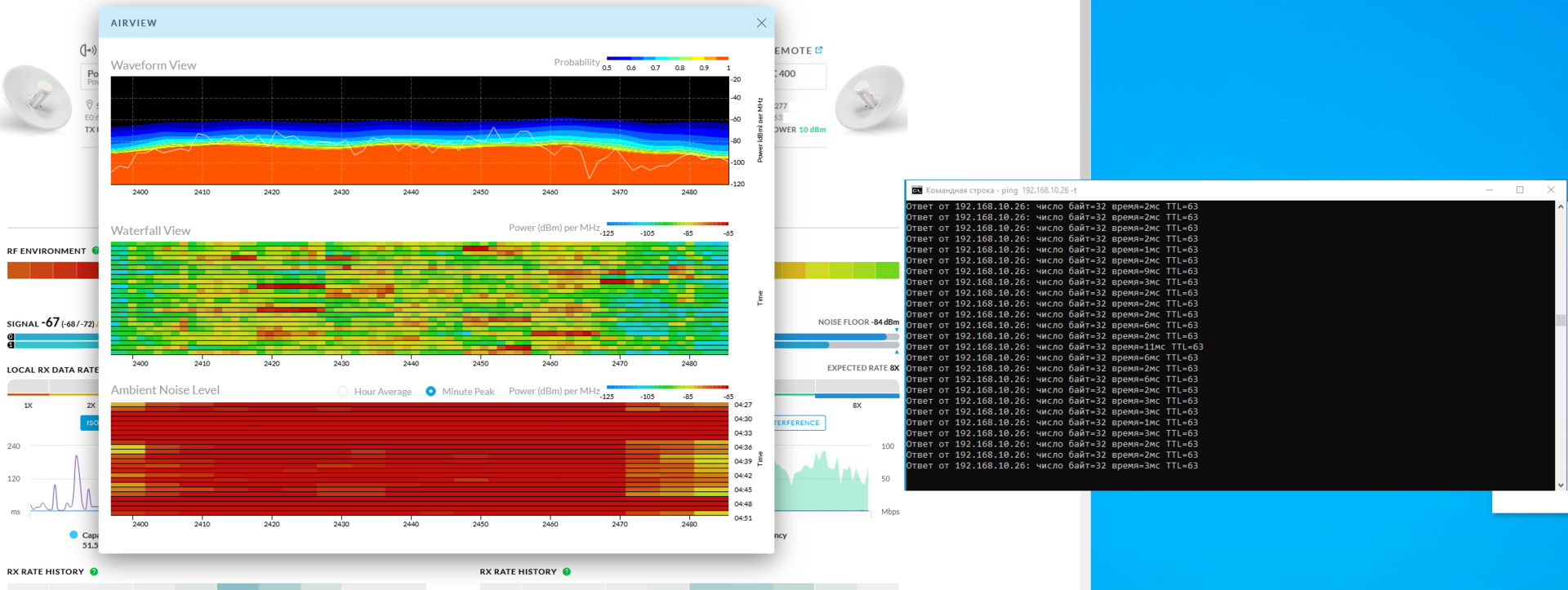

Приложу еще скриншот (3) главной страницы, временно работает на таких настройках.

Желающих построить радиолинк на халяву стало больше, и кто-то вам прием подубивает в момент своей передачи.
Надо определить источник и обеспечить с ним ЭМС.

Не похоже это на чью-то передачу. оборудование пробовали другое ставить ? Очень похоже что временами сам передатчик сходит с ума. Сделать анализ спектра с двух сторон линка, после этого будут выводы. Если Вас глушат мощным направленным сигналом то скорее всего одну сторону, на второй стороне эфир должен быть чистым.

До этого, как я и написал, стоял радиомост на широконаправленных точках доступа Nanostation M2 без антенн (тарелок), была стабильность хотя бы. Когда поставили вместо них узконаправленный радиомост - начались такие проблемы.
На второй стороне в момент помех - эфир условно чистый (но надо еще понаблюдать). Думал уже, что может сбоит собственный передатчик, пробовал его софтварно перезагружать в момент помех, но единственный достоверный, похоже, способ - это стоять на дальнем конце человеку и по команде обесточивать точку в момент начала помех, но это трудозатратно, т.к. нужно ждать момент, который неизвестно когда наступит.
На полосе 10 МГц и с отключенной агрегацией (AMPDU) связь между точками вроде бы не рвётся. Сделаю скриншоты графиков с обеих точек в момент помех, когда поймаю следующий раз.

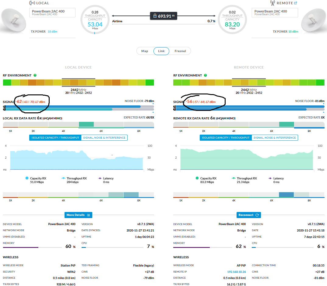

Привет Всем! Было такое на 5 Ггц PowerBeam m400 небольшой перекос по сигналу  как у Вас на скрине,вполне хватало в момент нагрузки рвался пинг и скорость падала почти на 60%(((((. Причина  была банальная  труба стойка немного погнулась(помогли) выровняли и все норм.Сейчас уже оптика проблем нет!
В момент нагрузки ничего не рвётся, рвётся рандомно. Забит весь диапазон 2.4 Ггц. Как будто кто-то глушит.

Однако, есть предположение, что кто-то другой исправляться не хочет. В пользу этого наблюдение, что глушение сигнала на всей полосе происходит в основном в рабочее время. НО это еще надо проверить убедительнее.

Закройте антенны фанерой или толстым пластиком. Если после этого уровень помех уменьшится - то они идут извне. После этого установите мощность на антеннах на 18дбм или более, и закрывайте их преградами так, что бы уровень принимаемых сигналов с каждой стороны был на том уровне, что бы обеспечить нужную вам скорость.
Преграды перед антеннами уменьшат интенсивность помех, но эти преграды внесут затухание и вашему сигналу, поэтому нужно будет увеличить мощность в настройках.

Это возбуждение входных цепей приемника сильным внеполосным излучением. Например микроволновкой или чем то другим.
Направленная антенна дает усиление во всем диапазоне, раньше не направленная давала меньше сигнал на вход и там приемник не заводился.
Вариантов несколько Вам уже советовали. Какое решение окажется эффективнее зависит от помехи и направления на неё. Возможно поможет "Цинковое ведро без дна" одетое на антенну
Если сможете определить направление на помеху тогда будет легче. Сейчас можно рекомендовать переставить вторую антенну как можно дальше в сторону, чтобы изменить азимут радиотрассы.

Очень не точный метод. Антенны нужно подстраивать по уровню сигнала, И как писали выше перекос можно подровнять слегка провернув антенну.

"Стерилизатор" работал совсем другим образом - на софтовой (довольно старой) уязвимости протокола 802.11, которой ubnt железки (тем более AC) не были подвержены.
Тут скорее просто микроволновка или какой-то подобный источник тупых помех.
Как вариант - можно рядом поставить 2-3 точки в разные направления и на них запускать спектроанализатор во время такой аномалии. Так максимально точно получится установить истоочник помехи, если он неподвижен.

Микроволновка выглядит на спектроанализаторе как одна палка (на одной частоте)
Ага, только ширина этой палки может быть разная в зависимости от магнетрона. А при перегрузке входного тракта этой палкой, каша в приемнике наступает во всем диапазоне. Еще в dwl-2100 такое наблюдал, с тех пор ничего не поменялось.
Есть ещё один странный симптом, кстати. Та точка доступа, которая ловит помехи, периодически вообще отваливается, становится недоступен web интерфейс и не проходят пинги. Помогает перезагрузка по питанию. Есть также проблема, что линк по Ethernet вместо 1 Гбит/с становился 10 Мбит/сек (также помогает перезагрузка даже через админку), пробовали переобжимать разъёмы, не помогло. Всё равно отвалы происходят. Есть подозрения на ветер, она закреплена на не очень устойчивую поверхность (по-другому в этом месте невозможно), в ветреном месте, могут быть такие отвалы из-за вибраций и кратковременного пропадания контакта в разъёме?
