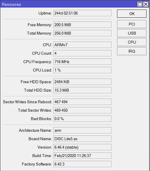

shinta Posted November 26, 2020 Posted November 26, 2020 Уважаемые товарищи, подскажите, надо мостик собрать, хотел на DISK lite5 но их в нашем регионе в наличии нет, есть зато DISK lite5ac, помну что были проблемы с ними хоть и новая платформа, по фиксили проблемы или лучше подождать две недели заказав старые? Вставить ник Quote
Saab95 Posted November 26, 2020 Posted November 26, 2020 На прошивках позднее 6.46.2 все отлично работает на любом протоколе в радио. То же самое касается и SXT AC в новых квадратных корпусах. Вставить ник Quote
