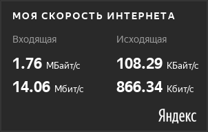

Grohotov Posted November 28, 2020 Author Posted November 28, 2020 12 часов назад, jffulcrum сказал: Оно у вас железное или виртуальное Железное, загружено мало. Отключил весь оффлоадинг, загруженность процессора возросла до 50%, исходящая скорость не выросла. Входящее соединение 13.11 Мбит/с=1.64 МБайт/с Исходящее соединение 865.84 Кбит/с=108.23 КБайт/с Load average 1.42, 1.34, 0.96, CPU usage 51% Memory usage 13% of 991 MiB, Disk usage ( / ) 9% of 31GiB - ufs В 26.11.2020 в 11:38, Ivan_83 сказал: Убедитесь что flow control отключён Убедился. На сетевых интерфейсах, вместо дефолтных значений явно указал, 1000Т, без управления потоком. На коммутаторах в настройках портов, управление потоком проверил, состояние отключенное. Вставить ник Quote
