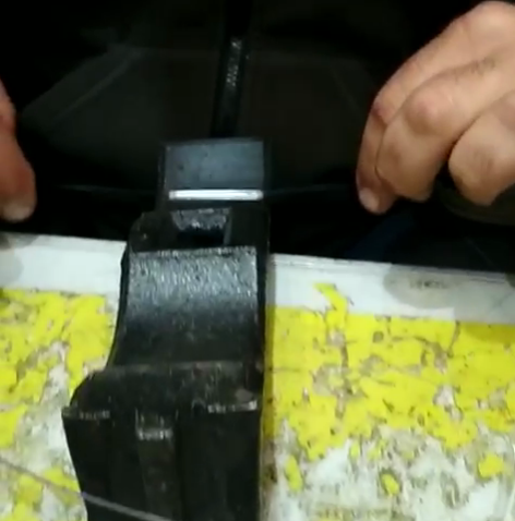

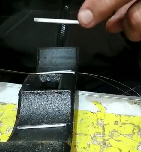

А вообще недавно парни из Маратона во время АВР получили отказ печки на своем 60 фудже.
Так они догадались греть молоток и кидать в него усаживаться гильзы. Получилось очень даже прикольно.
