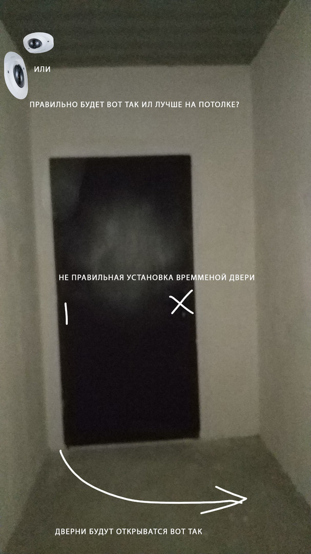

Дайте совет по установке видеонаблюдения, а также выборе самой камеры!

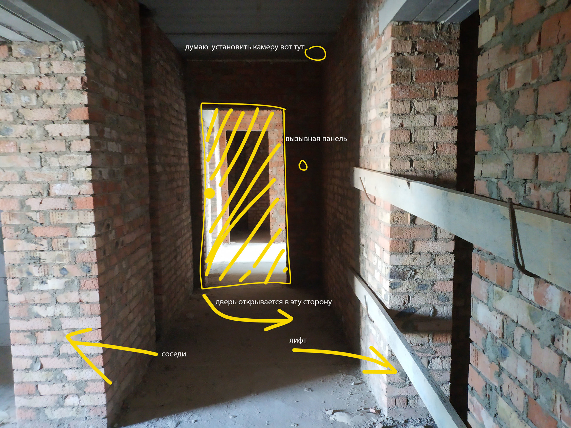

Вопрос как будет правильно (в каком месте) установить камеру видеонаблюдения, я думаю между двумя камерами с маленьким куполом (какой вариант будет лучше?)
Hikvision - DS-2CD2543G0-IS 2.8
Dahua DH-IPC-HDBW2431FP-AS-S2
устанавливаться будет в многоэтажном доме перед входной дверью в квартиру
думал устанавливать в и в распред коробку но на просторах интернета узнал что это плохая идея потому думаю сделать подрозетник в стене и на него непосредственно закрепить камеру.
Подключение думаю осуществить по витой паре (только один кабель к видеокамере) по POE
На стену я думаю лучше так как не хотел бы делать глубокую дыру в потолке панельного перекрытия.
Также нашел комментарий, что не правильно устанавливать камеру со стороны дверных петель, оказывается это не правильно я вот как раз, так и хотел сделать!

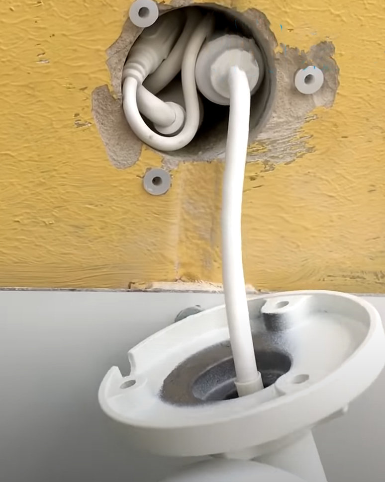

Прикольно. Подрозетники для камер я ещё не сверлил. Дайте сцыллку на первоисточник!
К примеру для Dahua есть кронштейн и коробка
https://www.dahuasecurity.com/ru/products/All-Products/Network-Cameras/Lite-Series/4-MP/IPC-HDBW2431F-AS-S2
DH-PFA139 и PFB204W
"Хвост" камеры можно спрятать в них. Как альтернатива - сверлится отверстие сквозное на стене где камера, мм 20-25 и там прячется хвост с кабелем.
Купольную камеру всегда лучше на потолок, не слушайте экспердов. В вашем случае в угол или по оси коридора ставить. Совет про петли верный. Дверь может перекрыть обзор.
у меня так установлена, с сверловкой подрозетника на потолочной плите, на её прочности это никак не скажется, несущая  арматура не повреждена.
по поводу дверных петель, при открытии двери дверь частично закрывает обзор и процесс перемещения тушки в квартиру из коридора и обратно, но не критично.
смотря что вы хотите от камеры... если общий обзор коридора и лицезреть макушку посетителя, то да, потолок, если нужна морда лица, то лучше на уровень 150-180
 см от пола.  Камеру на потолке достать сложнее, но заливке из балончика подвержена любая камера.

На такой высоте логичнее было бы вставить камеру вместо глазка в двери или заранее предусмотреть утопленное место размещения.
про глазок думал, но это всё сплошь аналог и малораспространённый формат, плюс провода, которые постоянно в движении при открывании/закрывании двери, а значит рано или поздно сломаются как ни мудри с трубочками и изгибами...
Захотят сломать- сломают как ни мудри...
