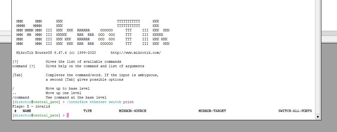

jffulcrum Posted November 24, 2020 Posted November 24, 2020 А сделайте /interface ethernet switch print Вставить ник Quote
jffulcrum Posted November 24, 2020 Posted November 24, 2020 Мне казалось, что в 1009 свитч-чип был, но сейчас посмотрел - только в старых моделях. На попробовать - объединить два порта в Bridge и на обоих портах в свойствах моста выключить Learn. Будет работать как хаб, но все равно на CPU. Вставить ник Quote
