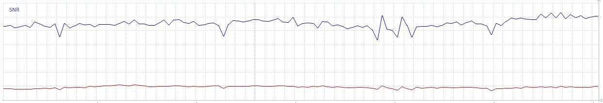

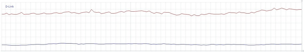

Пользуемся коммутаторами D-Link. Взяли на тест коммутатор SNR модели SNR-S4550-48XQ.
Обратили внимание что с него рисуются кривые графики сетевой загрузки в отличае от D-Link.
График рисуется при помощи zabbix.
Информация собирается раз в 30 секунд.
При помощи snmpwalk опредилили что D-Link меняет значение сетевой загрузки по адресу .1.3.6.1.2.1.31.1.1.1.6.порт каждую секунду а в SNR время смены около пяти секунд.
Можно как-то привести график на SNR в нормальный вид?
