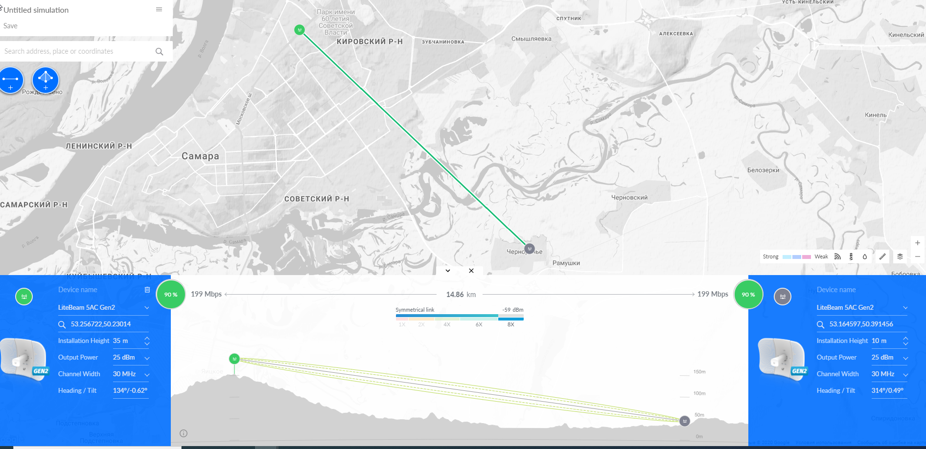

Вот что говорит аппликуха на сайте убикьюти image.thumb.png.5b8060fdcdc1d40efb692e3767bbede3.png
полосы 20 вам за глаза
