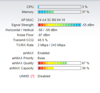

Sasha-vg Posted November 13, 2020 Posted November 13, 2020 Device Model:NanoStation loco M2 Network Mode:Bridge Wireless Mode: Station Работает, работает и такую закономерность заметил ,как только пытаюсь проверить скорость например через Speedtest, TX/RX Rate:108 Mbps / 270 Mbps падает до TX/RX Rate:1 Mbps / 270 Mbps и пока не перезагрузишь точку там и будет, иногда и перезагрузка не помогает. На других 2-х точках всё ок, проблема точно с данной точкой, т.к. до неё стоял Grid всё нормально было. Прошивки пробовал разные, тоже самое.... Вставить ник Quote
fractal Posted November 13, 2020 Posted November 13, 2020 6 минут назад, Sasha-vg сказал: Device Model:NanoStation loco M2 Network Mode:Bridge Wireless Mode: Station Работает, работает и такую закономерность заметил ,как только пытаюсь проверить скорость например через Speedtest, TX/RX Rate:108 Mbps / 270 Mbps падает до TX/RX Rate:1 Mbps / 270 Mbps и пока не перезагрузишь точку там и будет, иногда и перезагрузка не помогает. На других 2-х точках всё ок, проблема точно с данной точкой, т.к. до неё стоял Grid всё нормально было. Прошивки пробовал разные, тоже самое.... Поляризация может дохнет, проверь в siso Вставить ник Quote
Sasha-vg Posted November 13, 2020 Author Posted November 13, 2020 1 hour ago, fractal said: Поляризация может дохнет, проверь в siso Прошу прощения siso это что? вот так вот((( Вставить ник Quote
X-Lod Posted November 16, 2020 Posted November 16, 2020 40Mhz на локе? Сильно. Точки срут в эфир и друг на друга. Грид спасал, ибо был хоть немного направленным. Учитесь работать на 10Mhz и ниже, линк в разы стабильнее и у провайдеров не будет вопросов (в большинстве случаев). Вставить ник Quote
belokuriha Posted November 18, 2020 Posted November 18, 2020 В 13.11.2020 в 22:21, Sasha-vg сказал: Прошу прощения siso это что? вот так вот((( Возможно проблема с УВЧ , либо с обвязкой . А на пути чисто у вас ? Вставить ник Quote
Jaguar77 Posted December 9, 2020 Posted December 9, 2020 Есть такая же проблемма, на пути дерево :-) Вставить ник Quote
belokuriha Posted December 9, 2020 Posted December 9, 2020 6 минут назад, Jaguar77 сказал: на пути дерево :-) и вы ждете чуда ? Вставить ник Quote
ERROR_404-2015 Posted December 9, 2020 Posted December 9, 2020 переключи на Альтернативу в настройках клиента,во вкладке вай фая Вставить ник Quote
