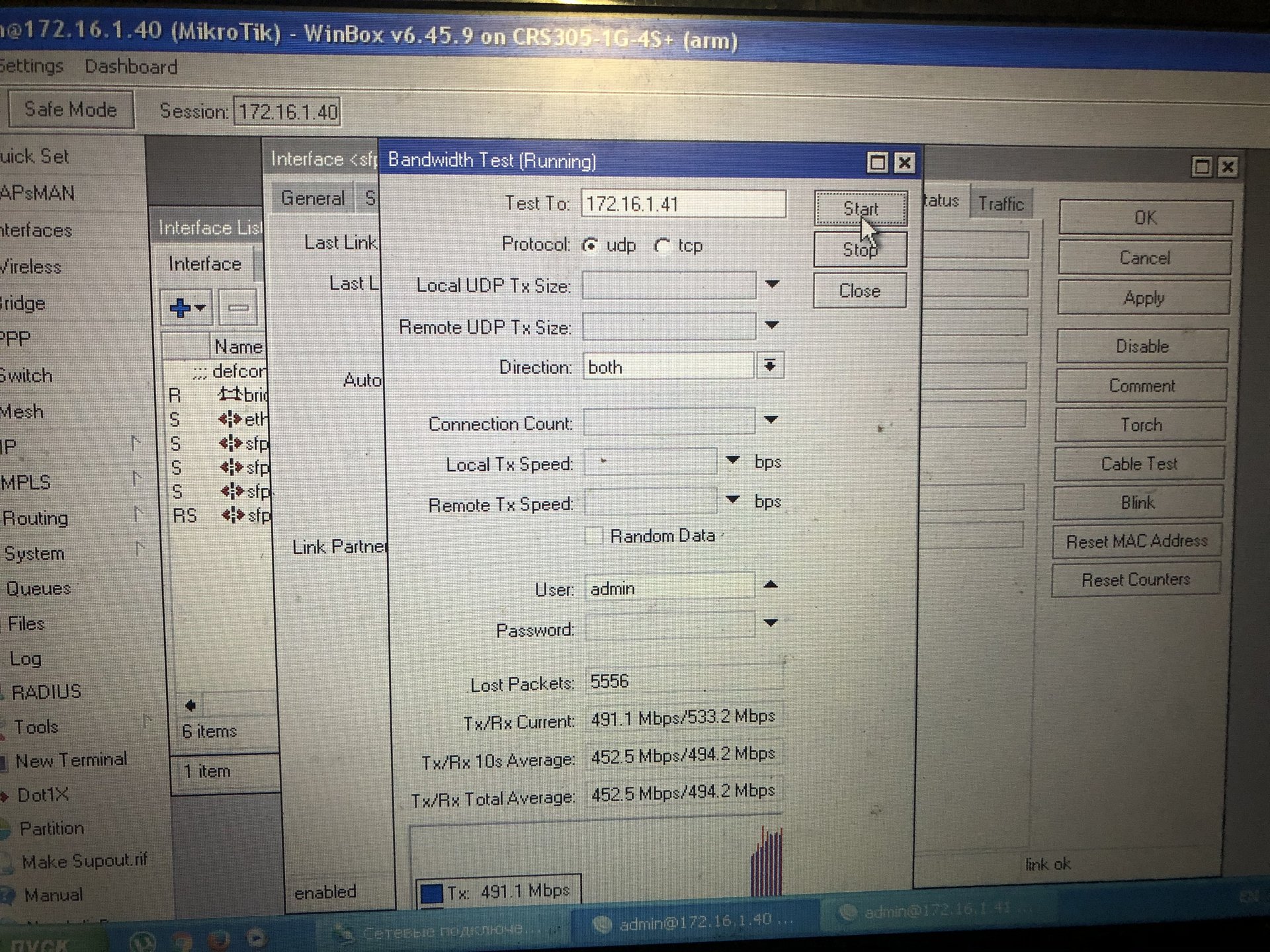

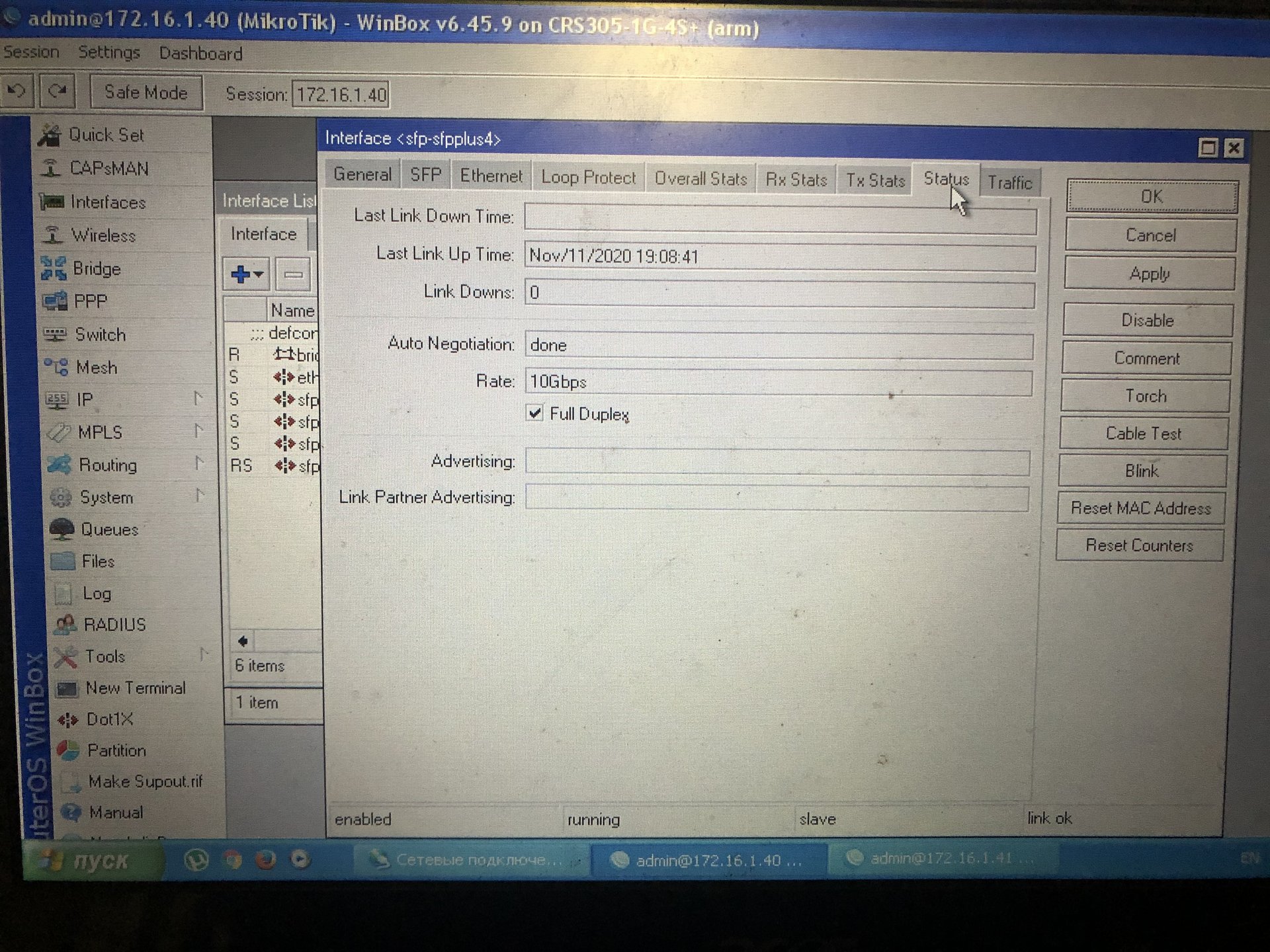

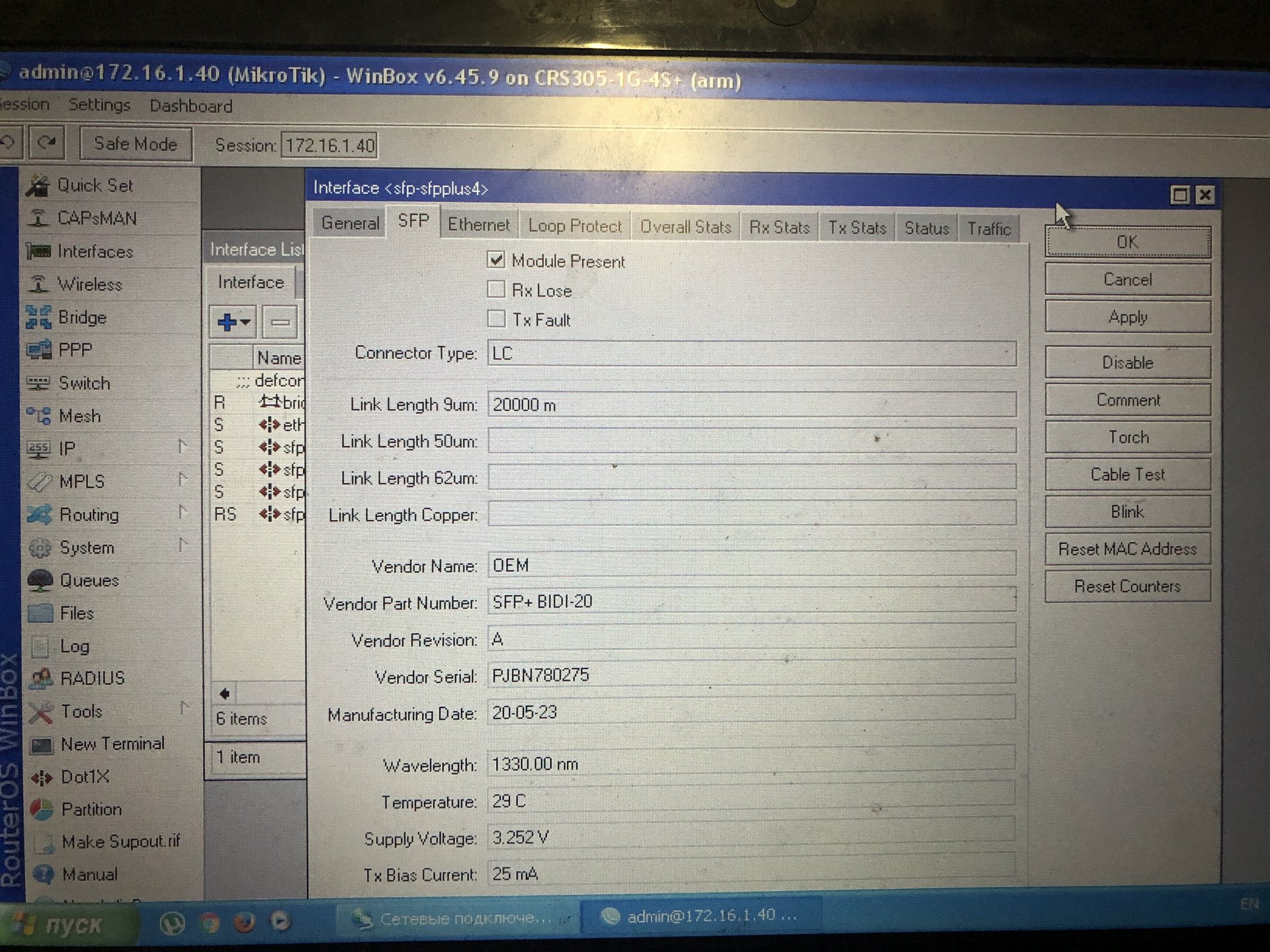

zwerb Posted November 12, 2020 Posted November 12, 2020 (edited) Добрый день..... приобрел несколько таких штук Mikrotik CRS305-1G-4S+IN и к ним SNR-SFP+W37-20. Так вот может кто подскажет в чем дело? Линк между двумя микротика поднимается на 10G а вот Bandwidth Test в дуплексе показывает по 500 мегабит, в односторонней проверке по 1 гигабиту. Скрины прилагаю. Edited November 12, 2020 by zwerb Вставить ник Quote

TriKS Posted November 12, 2020 Posted November 12, 2020 сделай Цитата tool speed-test 1.2.3.4.5 user=admin password=admin скрин сюда Вставить ник Quote
Saab95 Posted November 13, 2020 Posted November 13, 2020 Загрузку процессора смотрели во время теста? Простой однонаправленный сколько показывает? У нас таких коробочек много, в чистом роутинге 1.5Г прогоняют. Вставить ник Quote
jffulcrum Posted November 13, 2020 Posted November 13, 2020 У коробченки одноядерный проц на 800 МГц, вы что на ней по L3 вытащить хотите? bandwidth тест на проце работает. Это свитч, ставьте с двух сторон ПК и между ними проверяйте, хоть iperf, хоть SMB Вставить ник Quote
sdy_moscow Posted November 13, 2020 Posted November 13, 2020 2 часа назад, Saab95 сказал: У нас таких коробочек много, в чистом роутинге 1.5Г прогоняют. Надо мерить в попугаях (PPS). Bandwidth в данном случае не показатель. Вставить ник Quote
Saab95 Posted November 13, 2020 Posted November 13, 2020 10 минут назад, sdy_moscow сказал: Надо мерить в попугаях (PPS). Bandwidth в данном случае не показатель. Зачем? Ясно дело что на неком тестовом трафике ресурсов не хватит, но на больших скоростях уже просто качают большими пакетами, времена торрентов с мелкими пакетами, которые пролезут в любой канал - давно прошли. Процессор там хоть и слабый, но даже в сложных условиях на гиг можно рассчитывать. Кроме всего ничего не мешает настроить транзитом в бридже 3 порта, а в 4 по 10Г, или в медный на гиг, подключать некое устройство для приема данных. В этом случае основной поток пойдет на скорости порта через свич чип, а в районе гига можно снять трафика себе без проблем. Вставить ник Quote
sdy_moscow Posted November 13, 2020 Posted November 13, 2020 9 минут назад, Saab95 сказал: Зачем? Затем, что 1,5Гб/с на jumbo frames 9Кб и 1,5Гб/с на 32 байтных пакетах - как-бы вот прямо совсем ни одно и то же. Ваши методы измерения "мощности двигателя" по "размеру колес", слегка устарели. Тем более для железки у которой "Процессор там хоть и слабый, ...". Вставить ник Quote
zwerb Posted November 25, 2020 Author Posted November 25, 2020 Спасибо, разобрался, между собой скорость выше 1 гигабита не покажет, нужно мерить через них, выше 2 гигабит транзитного трафика показывает. не чем полностью 10Г прокачать(но я думаю около 8Г точно прокачает) Вставить ник Quote
v-m-k Posted November 30, 2020 Posted November 30, 2020 Там если не ошибаюсь проц к свитч фабрике по гигу подключен. Т.е. он физически через свой проц (встроенным тестом) не сможет пропустить трафа больше 1 гига, а транзитом близко к физической скорости порта, особенно если со всех сторон будет 10G и трафик микробёрстами буфера переполнять не будет. В конце концов это свитч, а не роутер. Вставить ник Quote
