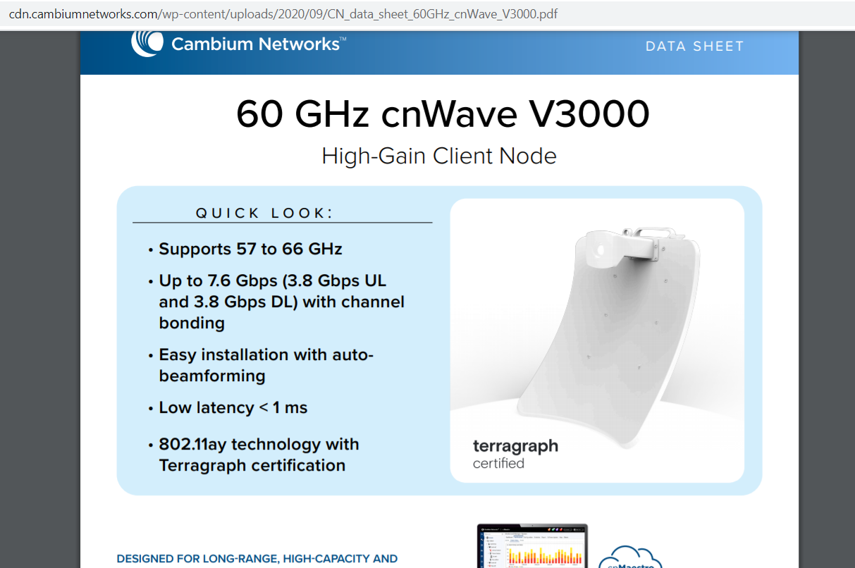

slv700 Posted November 14, 2020 Posted November 14, 2020 В 10.11.2020 в 12:38, Стич сказал: Погодные условия средняя полоса РФ. Расстояние 3км. Вам нужно оборудование 802.11ay 60 Ггц типа Terragraph Facebook. В частности Сambium cnWave V3000 c антенной 41 dB ( EIRP 61 dBm) точка-точка работает на дальности до 6 км. Гарантированная связь до 6 Gbps при сильных осадках до 1.5 км . Цена порядка $700. Есть distritutor unit V500 c ескостью 15 Gbps для работы в малтипойнт - до 1 км. Стоимость гигабитного CPE -$300 и $700 Это решение как раз заточено на связь по крышам между многоквартирными высотными домами в городе вместо оптики -воздушек и захода в дом по кабельной канализации или в грунте. Есть также альтернатива распределительной сети внутри дома вместо локальной домовой сети на витой паре или PON - это гигабитные раздачи indoor/outdoor Wireless LAN 802.11ax (Wi-Fi 6). Тем самым на новом витке технологического развития телекоммуникаций кабель становится не нужен -ни при входе в дом (гигабитный fixed BWA) от точки выхода магистральной оптики POP , -ни при подключении в Интернет квартир внутри дома (гигабитный Wireless LAN), -ни в самой квартире ( wifi роутер). Вставить ник Quote

slv700 Posted November 16, 2020 Posted November 16, 2020 15 часов назад, npokypop сказал: @slv700 Ну так давайте результаты тестов. По мне так на такой конструкции антенны, снег зимой налипнет и гг вашему линку. Снег не налипнет. Устройство вмонтировано в облучатель -типа с подогревом. Рефлектор имеет специальное противообледенительное покрытие. Там все продумано. Вставить ник Quote

npokypop Posted December 12, 2020 Posted December 12, 2020 В 14.11.2020 в 10:58, slv700 сказал: Вам нужно оборудование 802.11ay 60 Ггц типа Terragraph Facebook. В частности Сambium cnWave V3000 c антенной 41 dB ( EIRP 61 dBm) точка-точка работает на дальности до 6 км. Гарантированная связь до 6 Gbps при сильных осадках до 1.5 км . Цена порядка $700. Есть distritutor unit V500 c ескостью 15 Gbps для работы в малтипойнт - до 1 км. Стоимость гигабитного CPE -$300 и $700 Это решение как раз заточено на связь по крышам между многоквартирными высотными домами в городе вместо оптики -воздушек и захода в дом по кабельной канализации или в грунте. Есть также альтернатива распределительной сети внутри дома вместо локальной домовой сети на витой паре или PON - это гигабитные раздачи indoor/outdoor Wireless LAN 802.11ax (Wi-Fi 6). Тем самым на новом витке технологического развития телекоммуникаций кабель становится не нужен -ни при входе в дом (гигабитный fixed BWA) от точки выхода магистральной оптики POP , -ни при подключении в Интернет квартир внутри дома (гигабитный Wireless LAN), -ни в самой квартире ( wifi роутер). Еще раз убедился в вашем п*здеже! Просто посмотрел вебинар и все встало на свои места, ЧУДЕС НЕ БЫВАЕТ, физику не нае*ать! https://www.youtube.com/watch?v=8jUI41bTccw Вставить ник Quote
