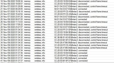

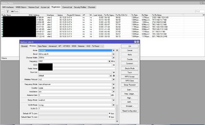

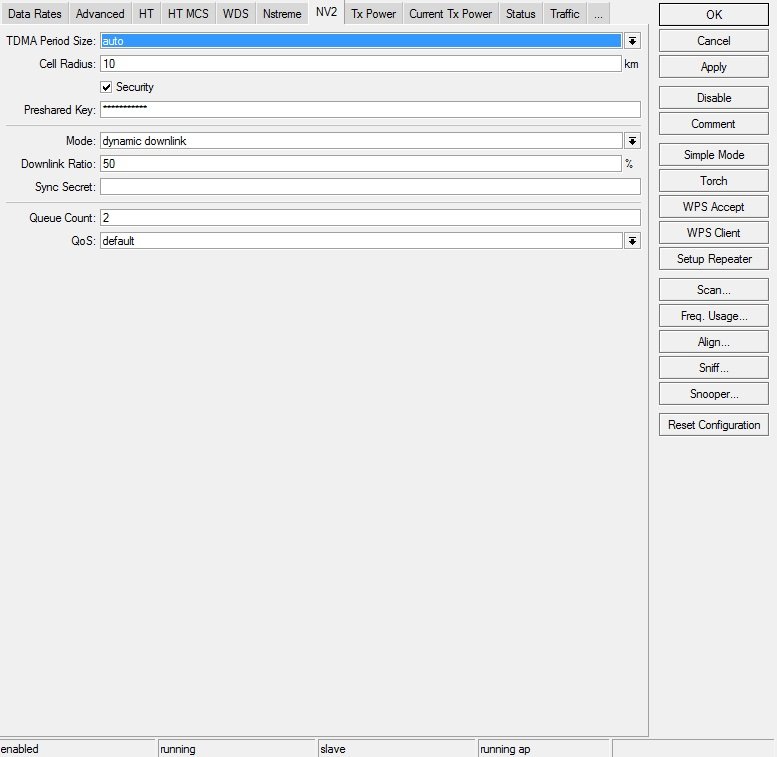

Mirlo Posted November 9, 2020 Posted November 9, 2020 Доброго времени суток дорогие форумчане. Подскажите в правильной настройке wireless на MT . Есть железка RB922UAGS-5HpacD . На ней 9 абонентов , жалуются на частые обрывы. В логах частые disconnected, control frame timeout. Подскажите куда копать. Только что поменял TDMA period size с 2 на auto. Вставить ник Quote
Scum Posted November 10, 2020 Posted November 10, 2020 А в эфире что? Сканировали? Вставить ник Quote
Mirlo Posted November 10, 2020 Author Posted November 10, 2020 4 часа назад, Scum сказал: А в эфире что? Сканировали? В пределах нормы. После изменения TDMA size на auto. Абоненты работают уже 19 часов без обрывов. Очень не плохой результат! Режим auto хороший вариант или лучше все таки жестко указывать и подбирать методом перебора до достижения лучшего результата? Вставить ник Quote
Scum Posted November 12, 2020 Posted November 12, 2020 Оставьте auto, точнее в идеале он и должен быть. Вставить ник Quote

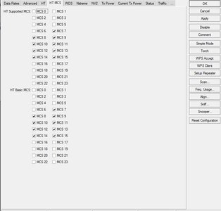

Saab95 Posted November 13, 2020 Posted November 13, 2020 Наверное надо галочки с MCS7 снять. Вставить ник Quote

weedman Posted March 26, 2022 Posted March 26, 2022 У меня на TDMA period стоит на 3 везде и проблем нет. Субьективно, 3- оптимально Вставить ник Quote
