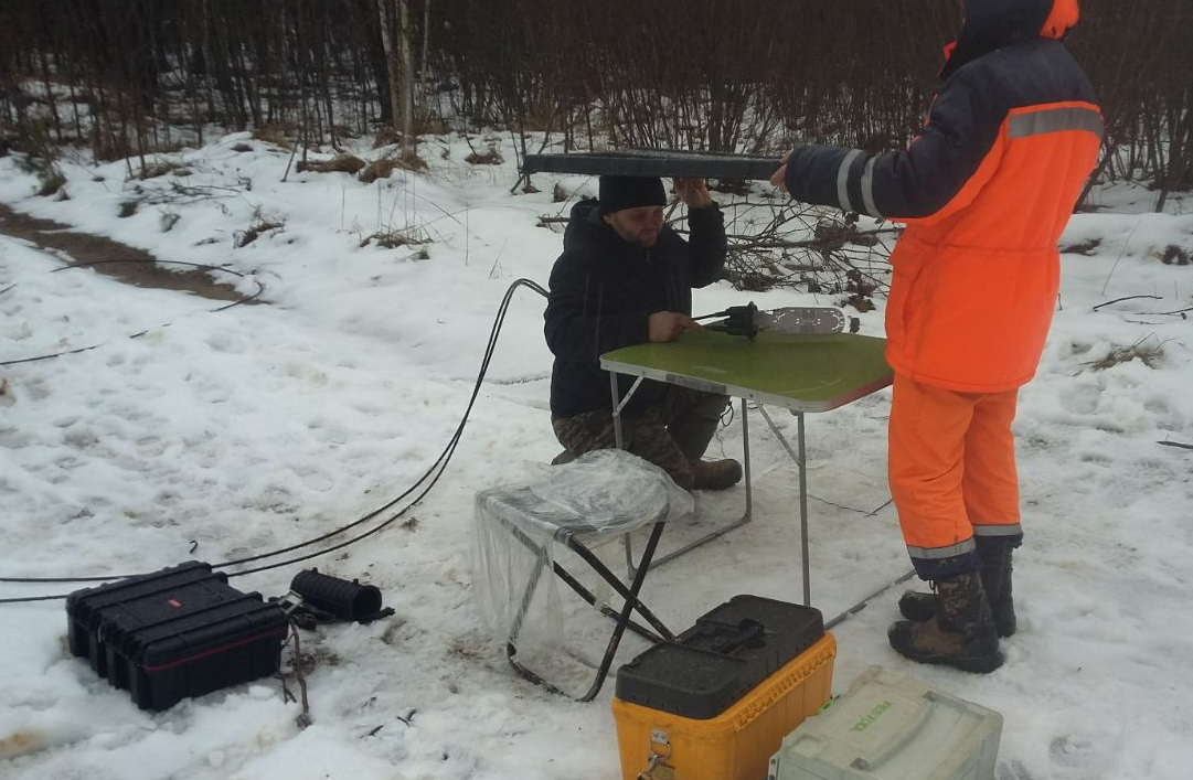

У разного оборудования разные температурные режимы работы. Там где сварка может работать скалыватель уже не хочет. Выше писал, сам на днях попал в такую вот ситуацию. Палатку забыли на базе, не стали возвращаться, думал в машине проварюсь. Всего 8 волокон. Вот с одной стороны отварился при поднятой открытой двери багажника с включенной печкой. Вообще ни вопроса. А на другую сторону пролета не смог проехать. Бульдозеры разбили дорогу в кашу. Пешком прошли и тут резко моросящий дождик превратился в мелкий снег. Температура упала и скалыватель сказал "превед". ПРишлось греть его. Сварке было пофиг, а вот перекалывать пришлось раз 10.
Работал под навесом из багажника нивы.
