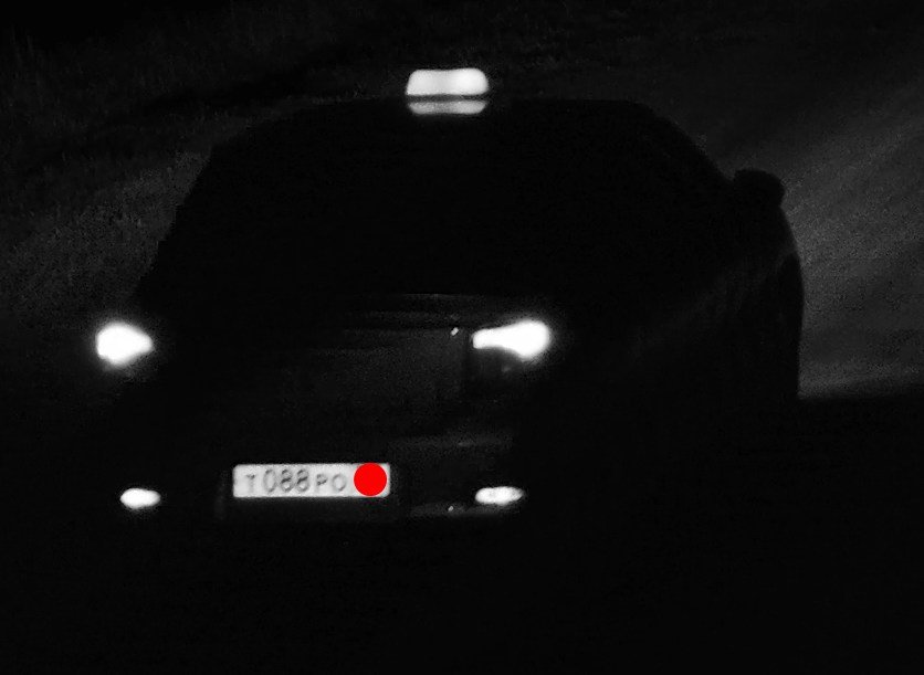

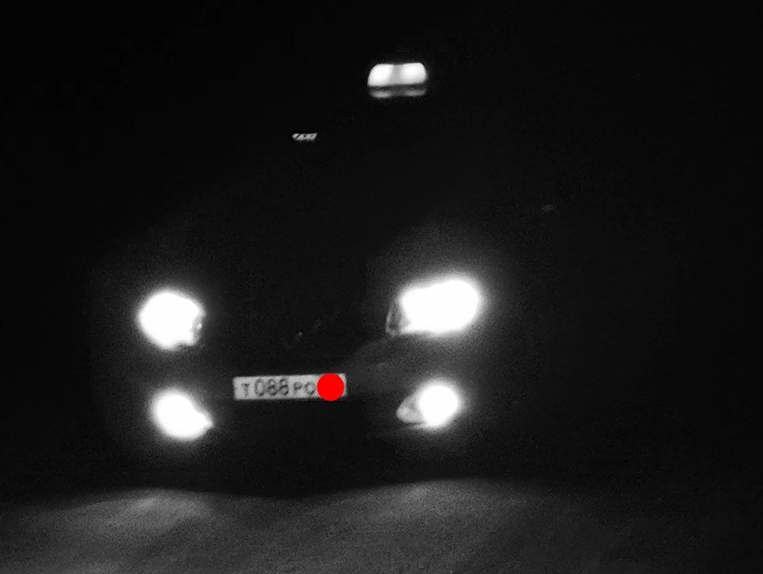

Saab95 Posted November 5, 2020 Posted November 5, 2020 1 час назад, straus сказал: Если светить со стороны камеры - номер будет сплошным светлым пятном. Если стоит задача различать номера, то камера и должна светить узким пучком на место считывания номеров, при этом никаким сплошным светлым пятном номер светиться не будет, ибо освещенности будет и так недостаточно, по сути кроме номера в темноте, ничего и видно не будет. Вот так видит номера камера 6МП на расстоянии 30 метров только со своей подсветкой, размер красной точки 30 пикселей по диаметру. Выдержка 1/250 стоит. Вставить ник Quote
KonBez Posted November 5, 2020 Posted November 5, 2020 @Saab95 Номер виден неплохо, но вот силуэт в темноте и марку не разберёшь - какая модель камеры? Вставить ник Quote
PumpIT Posted November 5, 2020 Posted November 5, 2020 27 минут назад, KonBez сказал: какая модель камеры? И примерная скорость автомобиля Вставить ник Quote
Saab95 Posted November 5, 2020 Posted November 5, 2020 3 часа назад, KonBez сказал: Номер виден неплохо, но вот силуэт в темноте и марку не разберёшь - какая модель камеры? Уже писал выше - dahua ipc-hfw4631f-zsa. Что бы видеть модель нужно хорошее освещение, очень хорошее. Т.к. выдержка на камере сильно уменьшает количество света, которое попадает на матрицу за единицу времени. И объектив нужно моторизованный, что бы увеличить картинку до нужного масштаба, что бы в кадр только полосы дороги входили. При этом номера бывают чистые, а бывают грязные. Вообще хорошо бы что бы на номер приходилось пикселей 50 в высоту. При этом не имеет никакой разницы цена объектива и размер матрицы, да, дорогие осветленные линзы большого размера сделают картинку в несколько раз ярче, только эти несколько раз никак не повлияют на результат - она будет почти такая же темная. Лучше лишние средства потратить на подсветку. 2 часа назад, bkdipnet сказал: И примерная скорость автомобиля 30-40 км/час. Что бы ловить на большой скорости, нужно еще больше уменьшать выдержку, а это сделает картинку еще темнее, по сути камера будет показывать черный экран. Тут уже нужна точечная ик подсветка ватт на 50, или прожектор видимого света. Вставить ник Quote
